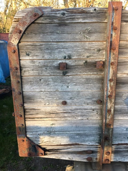

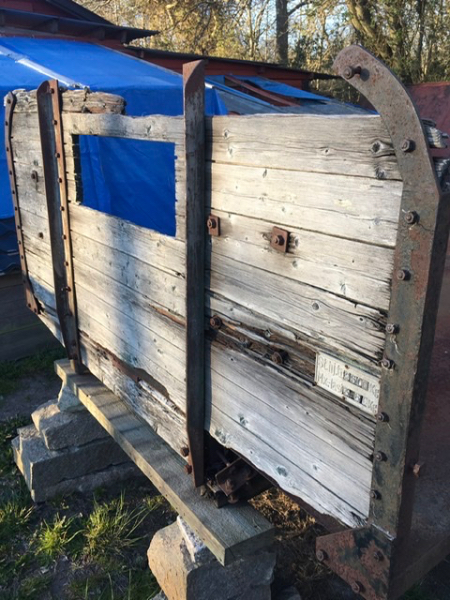

Flakets framstam blir ju i höjd typ 80% av hytthöjden så skulle man lägga den på taket så är det ju den i så fall som räddar en. Hytt-taket består ju bara av plåten. Vid lastförskjutning så är ju maxlasten på 3.5 ton i kombination med maxhastigheten kring 60 km/h en väl ändå betydande kraft. Speciellt i kombination med en hytt som har trästomme. Det är ju återigen flakets framstam som är enda räddningen ifall ett dåligt lastsäkrat granitblock skulle komma åkans.
Den kommer dock lastas väl inom max-gränsen och några hastigheter blir det inte heller. Den gör sig bästa i sakta mak. Så även jag.
Inläggav Per Thomson » 16 apr 2020, 12:02
Ett granitblock kanske inte är så lätt att lastsäkra. Det går ju inte att lägga det mot framstammen om det väger ett par ton, då blir framaxeltrycket för högt och bilen svårstyrd. När du tillverkar flaket skulle du kunna ordna ett par extra stakfästen kanske en meter bakom befintlig framstam för infästning av en extra stödstam. Bindöglor utmed flakkanterna vore nog praktiskt även om sådan inte fanns vid tiden för din bil. Det enda som fanns för var stakfästen samt bindkrokar för presenningsrep. Bindkrokarna klarar inte krafterna från spännband.
Det var enklare förr. :lol:
Inläggav Stenhuggarn » 16 apr 2020, 14:10
Ååå, ja det var ju en superbra idé. Med extra stakfästen menar jag. Med tanke på vad jag skall lasta till största delen. Det tar jag med mig. Tack.
Bindöglor har jag grunnat på. Det är ju riktigt bra grejer. Kruxet är ju just som du säger att det inte är tidstypiskt. På denna bilen vinner det över praktiskt. Men det är ju tyvärr väldigt praktiskt till den typen av last.

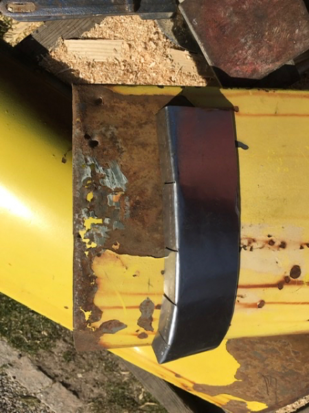

I helgen blev det inte så jättemycket lastbil. Men lite plåtfix blev det. Är nog bara denna plåten jag fixat nu som behöver så pass stor lagning. På de andra är det bara något hål sådär som behöver svetsas igen. Fick inte den nya plåten till att ligga riktigt perfekt i nivå efter svetsning så fick tennspackla skarven också. Sällan jag får tennspacklingarna helt släta. Är lätt att tro man lagt på tillräckligt men ofta saknas det lite någonstans. Brukar bara ställa till det när jag lägger på mera efteråt. Så de sista smågrejerna får jag fixa med vanligt spackel.
Inläggav Noxcania » 19 apr 2020, 22:05
Jag ha ett trix; eftsom jag oftast använder fartygsprimer eller blymønja så tar jag från runt kanten under burklocket där de e tjockt. En -60 Amazon Sport jag renoverade før några år se'n va eländig, de blev all plåt runt hela bilen & c.a. 30cm in øverallt & då behøvdes de en hel del utfyllnad, de tog en vecka att fylla upp på varje ställe men de blev bra & den kommer aldrig rosta.

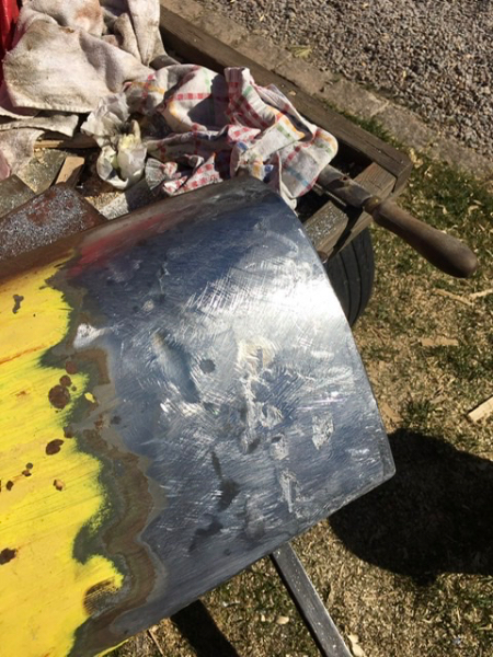

Lämnade ju stommen för att istället gå över till att göra i ordning hyttens nedre plåtar runt om. Efter att jag blästrat klart en av de mindre så kände jag att detta blir för tidsödande. Klarar ju inte att få plåtarna rostfria med grovrengörare bara. Eftersom de är så gamla så har rosten gjort plåten för porig. Varken stålborstetrissor eller annat klarar av att få det metallrent. Men i alla fall, efter lite span på blocket så blev det en vända upp till Öland för inköp av en rejäl gammal pjäs till kompressor. En Calmo kompressor ifrån 60-talet. Kom tydligen ifrån en lastbilsverkstad i Oskarshamn ursprungligen. Så kändes helt rätt.
Har ju dåligt med utrymmen så fick spendera förra veckan med att gjuta platta och bygga ett skjul åt den. Var ju 250 liters tank så tar ju lite plats.
Så i helgen gav jag mig på den sista plåten, den på hyttens bakvägg. Men... när jag blästrat en bra stund så började jag ana att något inte stämde. Hahaha! Jag sträckte plåten! :mrgreen: Har inte behövt tänka på det med den gamla kompressorn och trodde inte heller att det skulle bli så med den nya även om den blästrar bra mycket effektivare. Jag hade helt klart fel. :D :lol:
Så nu sitter jag lite i skiten. Men det enda vettiga jag kan komma på nu är att köra på. Insåg ju inte problemet förrän jag blästrat typ en fjärdedel av plåten. Den är ju av rätt betydande storlek. Hade inte behövt blästra plåten från insidan mera än längs med kanterna egentligen för färgen har hållt bra på insidan. Men för att jämna ut spänningarna i plåten så måste jag ju nu blästra även insidan.
Så ett misstag som kommer kosta mig en hel del tid även efter blästringen med att försöka få plåten rak och fin igen rent plåtslagerimässigt. Men allting på denna lastbilen är ju ett ofantligt arbete så vad gör det med lite till. Hahaha! :lol: :mrgreen:
Den nya kompressorn är i alla fall kanon och nu vet jag ju att den har kraft att sträcka plåt så får ju se till att blästra i vinkel framöver och inte rakt på som jag gjort hittills. Man lär så länge man lever. :D
