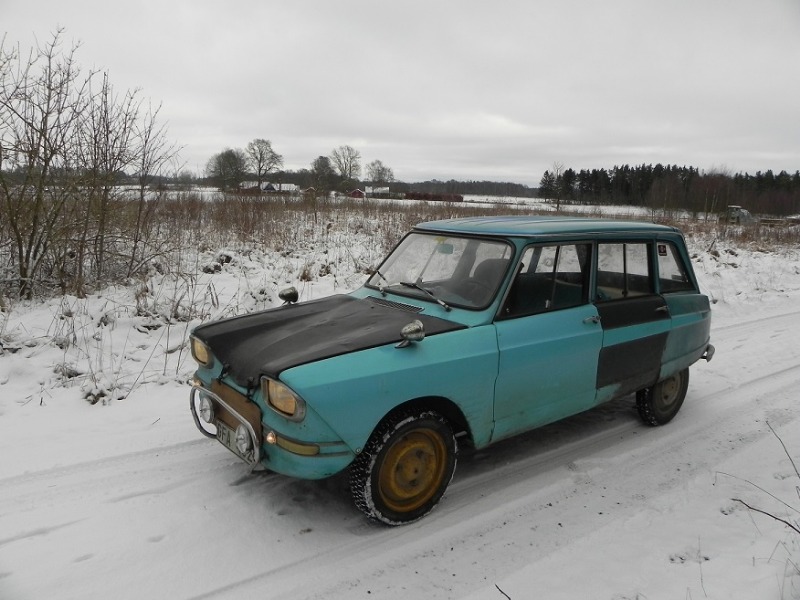

Inläggav Noxcania » 12 mar 2018, 23:34
Min bruxbil har jag åxå satt dit tutt-extralysen på, behøvs ju på landet, men dom e Lukas & jøsses va knepiga lamp-hållare!
Som tur e så funkar fortfarande original glødlamporna i dom.

Noxcania skrev:Min bruxbil har jag åxå satt dit tutt-extralysen på, behøvs ju på landet, men dom e Lukas & jøsses va knepiga lamp-hållare!
Okej :) sjysst bruksbil. Svårt åh få tag på glöd lampor till Lukas?

Inläggav Noxcania » 13 mar 2018, 22:46
Tax åh mycke, jodå den e trygg & ful men rolig.
Svårt me glødlampor? ingen aning! :)
