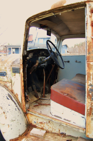

Denna bilden är av en Åtvidabergshytt av samma typ och konstruktion som min. Där har allt varit målat. Även listerna. Det är ju läääänge sedan det gjordes. Men kan ju inte veta om det är original. Men det är så jag föreställer mig att det såg ut. Men jag vet ju inte. Bara små detaljer här och där som pekat mig i den riktningen. Sedan är det väl svårt att hålla isär vad som gällde för just detta fabrikatet utan att blanda in hur det såg ut i Nyströms hytter mm.

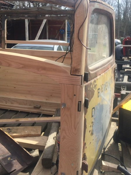

Inläggav Stenhuggarn » 11 apr 2020, 19:05

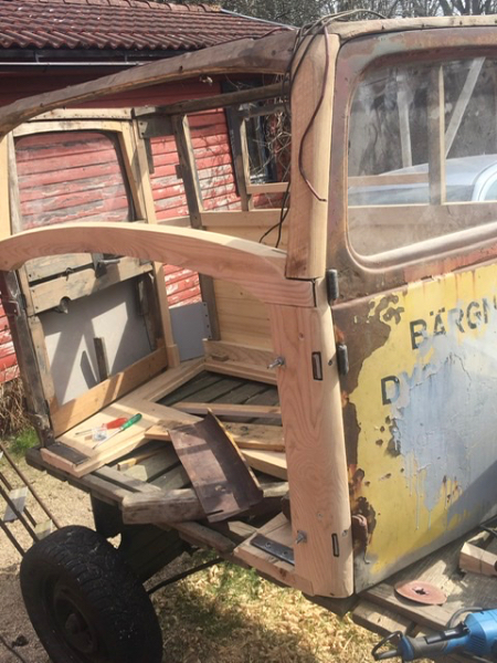

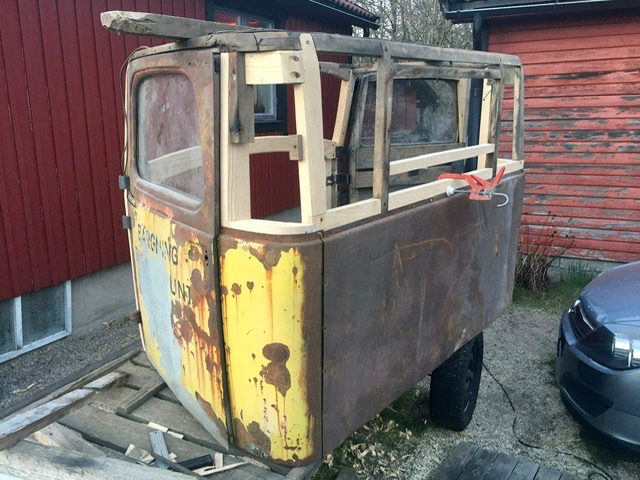

Första främre dörrstolpens klädselbrädan klar. Blir lite special men känns som att det ska funka fint. Den andra är väl i princip halvklar också. Men var tvungen att justera stålstolpen lite på den andra sidan och det tog en hel del extra tid. Ska bli så spännande att få klä på plåten igen. Hoppas bara att jag mätt rätt så att allt kommer passa... :shock: För gör det inte det så skiter jag i detta och börjar samla frimärken i stället...
Inläggav magirus » 11 apr 2020, 20:16
Stenhuggarn skrev: Hoppas bara att jag mätt rätt så att allt kommer passa... :shock: För gör det inte det så skiter jag i detta och börjar samla frimärken i stället...
HA svårt att tro de :lol:
Kalasjobb!!!

Inläggav Stenhuggarn » 12 apr 2020, 20:02
Ja, så kan det ju vara. Kan förstå det. Fast i mitt fall är ju renoveringen en del i mitt intresse för gammaldags stenhuggning. Så det finns ingen brist på projekt. :mrgreen:
Tackar Bosse! Det kommer behövas! Har monterat vissa grejer med skruvar jag planerar byta för de var egentligen i för dåligt skick. Så det är perfekt!
Jo, du har rätt Noxcania. Problem löser vi! :D

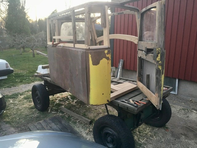

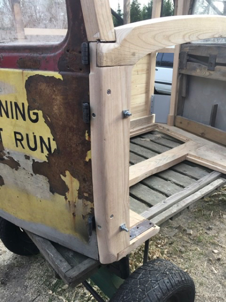

Idag blev andra sidan klar också. Så nu är alla yttre delar klara i trästommen. Dags att justera så att de nedre plåtarna passar runt om. Därefter göra iordning dom samt lacka. Efter det olja in och måla stommen. Sedan är det äntligen dags att lägga på takplåten som varit färdig sedan i november. :)

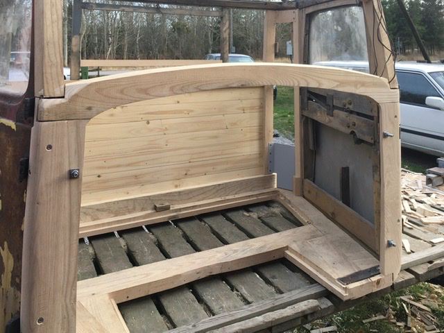

Så, de bakre panelerna är nu inpassade. De främre fick jag ge lite annan radie än vart de haft tidigare. Gör mig lite fundersam. Men blev bra nu. Får se hur det slutar när takplåten ramlar på.
Så nu är det dags att fixa till plåtarna. Behövs ny plåt på vissa ställen. Men ska bli roligt att lämna träslöjden ett tag och övergå till metallslöjd... :mrgreen:
