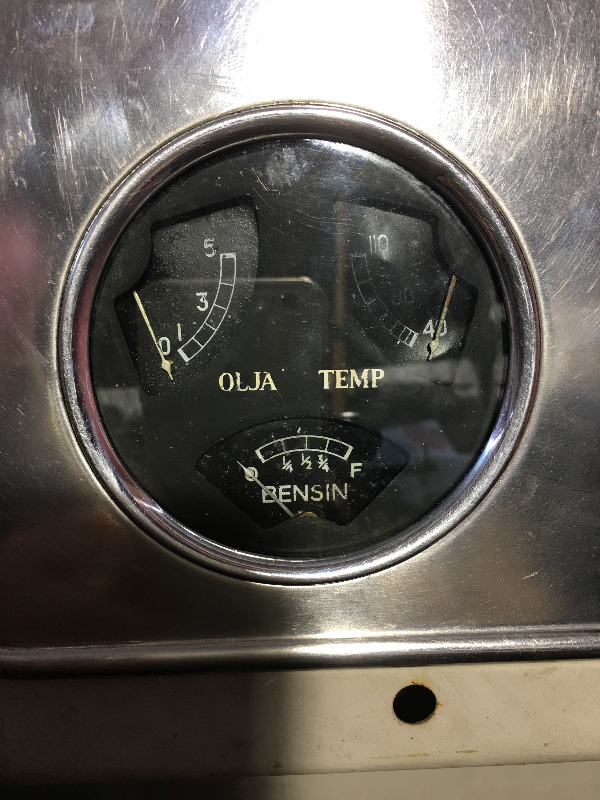

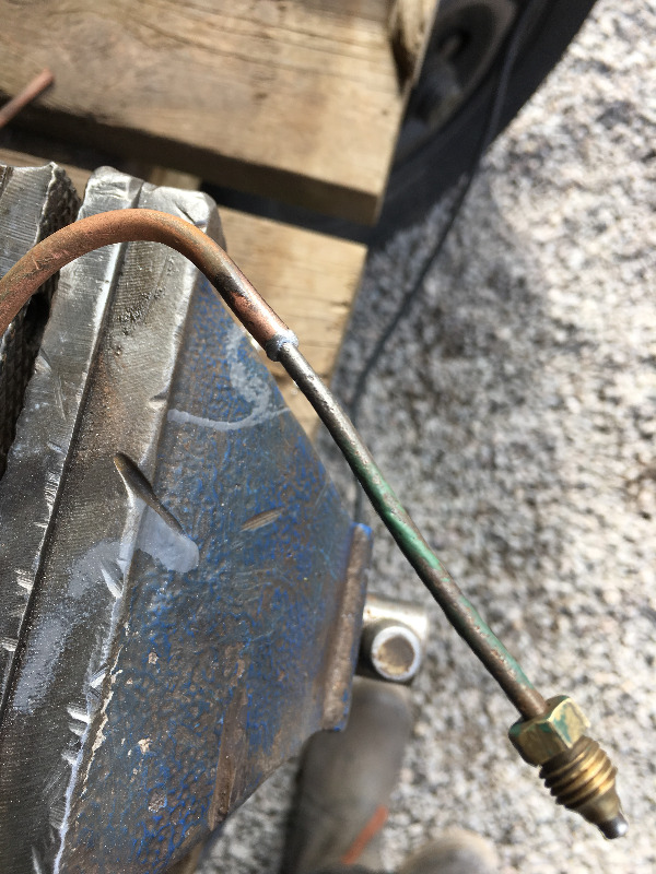

Den kom upp i ca 1 kilos oljetryck. Enligt den gamla handboken ska man ha 2 kilos tryck vid 45 km/h på trean eller hur det var. Så ligger nog lite lågt. Men får kolla om det i bästa fall är mätarfel eller om det är så att den är lite sliten helt enkelt. Var tvungen att löda en skarv eftersom blockets anslutning inte var för samma rördimension som mätaren hade. Men det ska ju inte ha någon inverkan eftersom det är ju inget flöde, bara tryck i det röret.

Enligt den gamla handboken skall oljetrycket vara 2 kilo vid körning på högsta växeln i 45 km/h så det är nog trots allt bara något halvkilo det rör sig om i så fall. Nu ligger den på typ 1.6 kilo vid lätt gas. Skall dock försöka få dit någon annan mätare vid tillfälle.

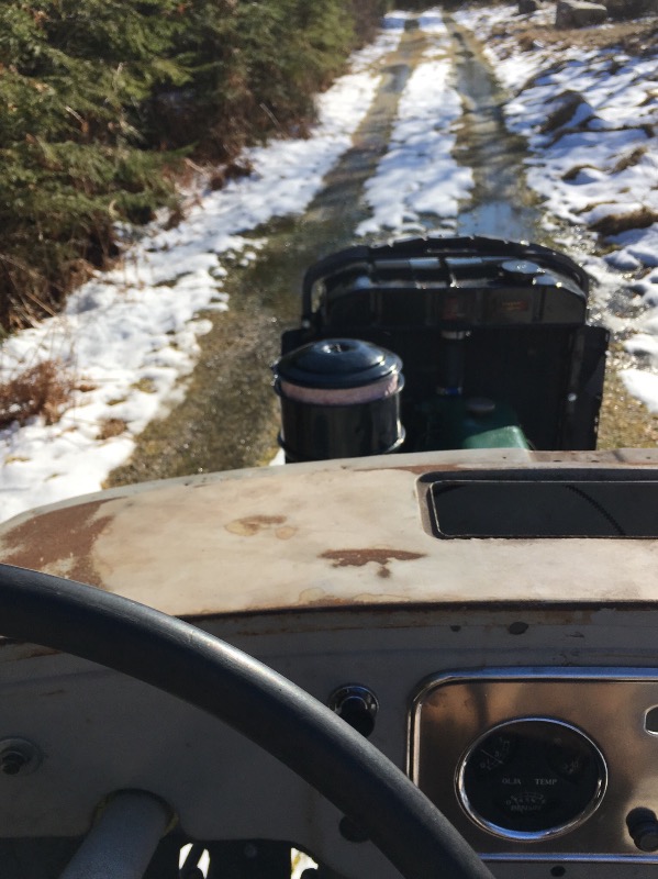

Efter en påskhelg med en hel del ätande men som tur är även mekande så går Volvon riktigt bra.
Kring två kilos oljetryck och en vattentemp som ligger vid märket på mätaren och även tankmätaren är i fungerande skick. Kan tycka att kylartempens rekommenderade nivå är i lägsta laget. Men eftersom temperaturen lägger sig nära nog precis på den rekommenderade linjen så får man ju antar att termostaten som sitter i är så pass gammal att den är anpassad för spritbaserad kylarvätska. Det måste ju även det rekommenderade märket vara på en så här gammal bil får man väl anta?
När väl oljenivåer var kontrollerade och i vissa fall påfyllda så bar det iväg på en liten tur i solskenet. :D
Inläggav herrstina- » 02 apr 2018, 22:53
Du har nog rätt med vattentempen. I min Långnos satt det en termostat på 65 grader, efter mycket bök hittade jag en ny i USA som öppnar vid drygt 80 grader så det finns lösning...
