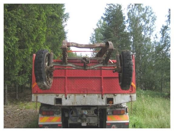

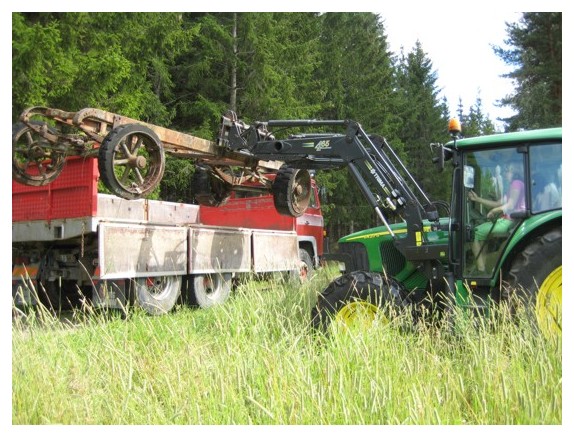

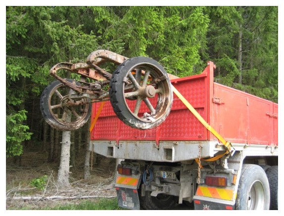

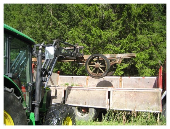

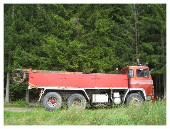

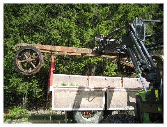

Hemtransporten:

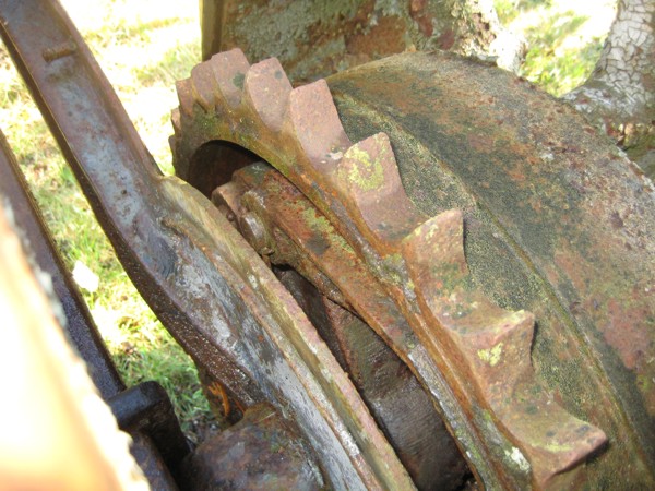

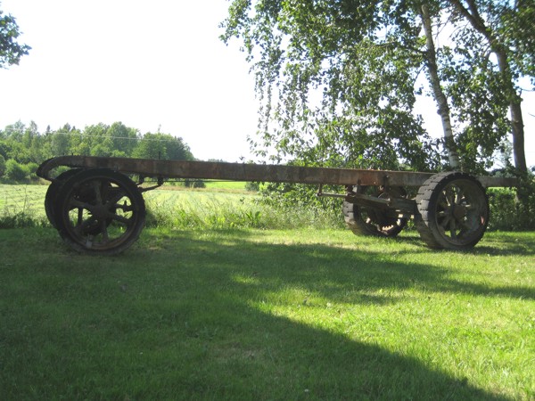

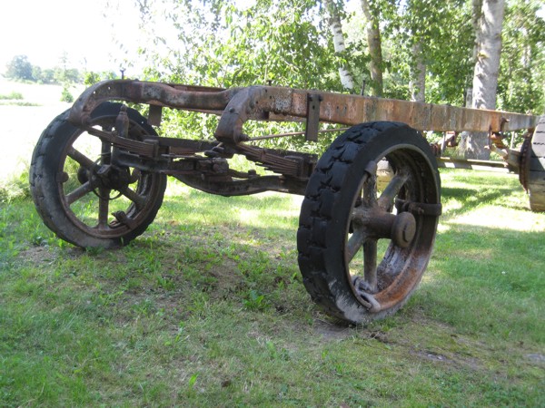

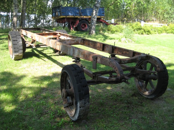

Jo, oavsett vad det är för motor i hyveln verkar det vara synd att dela på den och för närv. finns det några olika Scania alternativ faktiskt. Är försiktigt optimistisk om bra förutsättningar för att gamlingen blir så mycket original som som möjligt. Dodgen är nu inte aktuell annat än att jag sneglar på bakaxeln, om inte en sådan dyker upp. Det är en Ford lastbilsaxel på den och den kanske går att kapa och förse med kedjedrev? Det är samma typ av grundkonstruktion, d v s med ett rör framåt (kardanaxeln går inuti ett stycke) som är fäst i en rambalk för avlastning av torsionskrafterna. Peugeot 403 och 404 hade samma konstruktion, med flera.

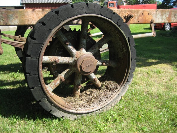

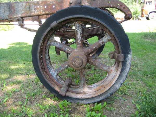

Konstruktionen fram med avtagbara fälgar har jag inte sett någon annan stans. Likaså däckmönstret, verkar också vara ovanligt och så breda däck har jag inte heller sett.

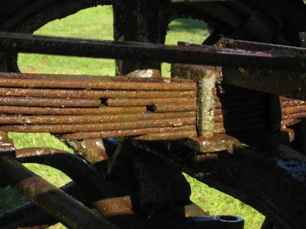

Fjäderbladsbrott finns de på båda sidor fram, bak verkar det OK.

Det kanske sitter väldigt tidiga Trilexfälgar fram?.
Re: Det som göms i snö ...
Inläggav Kjell T » 24 jan 2010, 16:20
Nu när jag ser däckens skick fick jag en idè, vet inte om den är användbar men kan avslöja den ändå. Troligen har inga välförsedda däckhandlare däck av passande dimension på lager. Då återstår tillverkning.
Kunde man tänka sig att först spackla igen alla sprickor och skador, sedan göra en form i betong för gummigjutning. Gjuten runt de gamla däcken och delad på lämpligt sätt.

Thomas Almèn skrev:Det kanske sitter väldigt tidiga Trilexfälgar fram?.
    Att jag inte tänkte på det!
    :D
Inläggav Anders Ason » 24 jan 2010, 20:57
Kjell T skrev:Nu när jag ser däckens skick fick jag en idé, vet inte om den är användbar men kan avslöja den ändå. Troligen har inga välförsedda däckhandlare däck av passande dimension på lager. Då återstår tillverkning.
    Tack för tipset, verkar vara fullt genomförbart. Har varit i kontakt med flera som tillverkar massiva hjul till allt från truckar till riktigt tunga maskiner. Signalerna verkar positiva då det inte lät som någon konstig beställning. Någon använde dock en syntetbas så däcket blir då gult! Gick dock att färga svart. Har passat lite i den här frågan då den inte är direkt akut och vill förstås helst ha riktigt gummi i hjulen.

Skulle det inte gå att regummera de massiva däcken? Lägger man på en massiv bana kan man ju sedan fixa rätt mönster med en mönsterskärare.
Det förutsätter ju att det gamla gummit är kompatibelt med bindemedlet som vulkar fast den nya banan, kratsa ner det gamla hjulet till rätt dimension borde gå i en svarv och lägga på den nya banan kan man göra manuelt. I värsta fall går det ju att justera rundheten i svarv när hjulet är regummerat.

Gummimassan original är nog så nära rågummi det går, så det borde nog gå att hitta metoder för reparation som du skriver. Skadorna på framhjulen har sannolikt uppkommit p g a rejäla överlass där däcken bitvis har delat sig i mitten, mer eller mindre runt varvet. Med ett bra gummilösningsmedel/klister baserat på originalets kemi (vi har kemister på jobbet, ska fråga o plåga!) och skivor eller likn. som mothåll på båda sidor kan det kanske gå att få till däcken igen. Alternativt enligt din beskrivning.
Får nog prova också o se om det går att lossa "fälgringarna" från hjulet. Verkar vara en unik konstruktion som också skulle kunna bidra till identifiering av bilen.
Alla idéer och förslag mottages tacksamt och kommer att finnas med i de överväganden som sedan görs när jobbet kommer igång.
