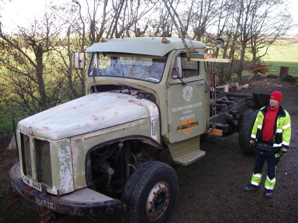

Har just fått ett samtal från Donald som undersökt detta med handbromsdemontering och hyttavtagning :D
Mycket glädjande besked: Handbromsen behöver inte demonteras, det skall räcka att ha den i bromsat läge, dvs spaken uppåt så mycket det går. Om detta mot förmodan inte skulle räcka på grund av hårt justerade bromsbackar så kan man lossa något i länksystemet under handbromsen.
Då vet vi det, ett stort tack till Donald :!: :D

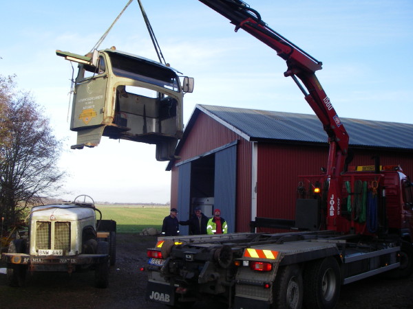

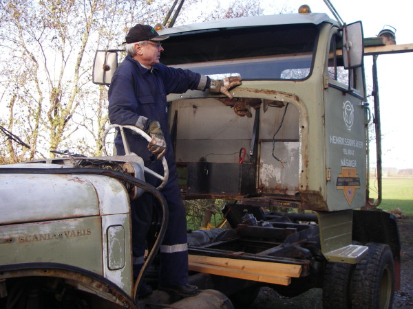

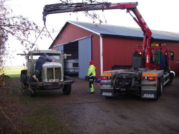

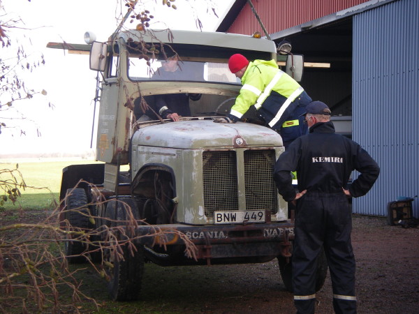

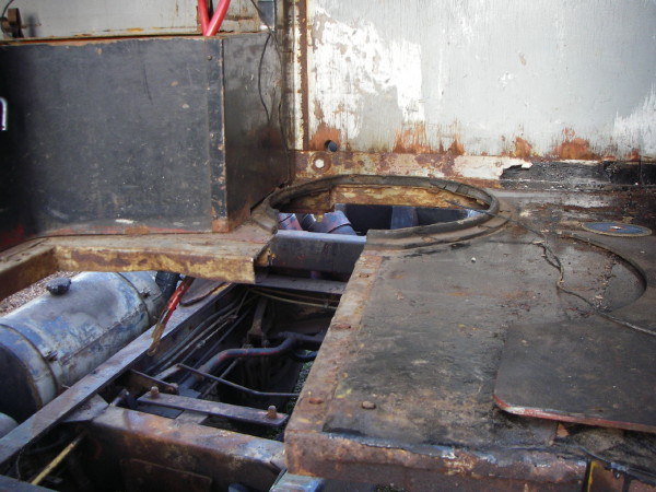

Inläggav Per Thomson » 23 nov 2009, 21:52
Nja, det där med handbromsen stötte likväl på problem. Man måste lossa på länksystemet, förmodligen bäst genom en sprint närmast ovansidan på "servo"-klockan. Nu var det dock försent, med handbromsen åtdragen kan man inte lossa någon sprint och det försöktes ej heller. För att kunna lossa på handbromsen måste man ha tillräckligt lufttryck och för att få det måste motorn startas och för att kunna starta motorn måste batterier till vilka nu var urmonterade :evil:
Att få ström till startmotorn kunde man väl ha fixat med en provisorisk nödkoppling :idea: men vinkelslipen :mrgreen: kändes mer naturlig i denna situation - golvkapningen syns på en av bilderna.
Med bra assistans och en superskicklig kranförare var hela operationen förvånansvärt enkel :D

Inläggav Anders » 23 nov 2009, 22:20
Intressant att få se den här bildserien.
Hur lång tid har du behövt för förberedelserna för att kunna lyfta hytten?
Vad blir nästa moment?

Inläggav Per Thomson » 23 nov 2009, 22:44
Jag har inte haft något tidur med precis utan tagit det hela med ro - skulle uppskatta att just enbart förberedelserna för att få av hytten kanske tog en knapp arbetsdag med rostiga bultar som trilskades, knepiga skruvar väl gömda som håller instrumentbrädan och liknande. Att få loss skärmarna tog kanske två arbetsdagar då bl a en tryckluftsslang som var upphängd i vänster skärm ställde till lite problem. Bror Ove var närvarande och kom med rådet att kapa slangen med bågfil och så blev det :mrgreen:
Nästa moment blir lite flänsjustering på rambalkar och därefter återmontering av dragbalk. När det avklarats så blir det blästring och målning av ramen.
Inlägg: 7555
