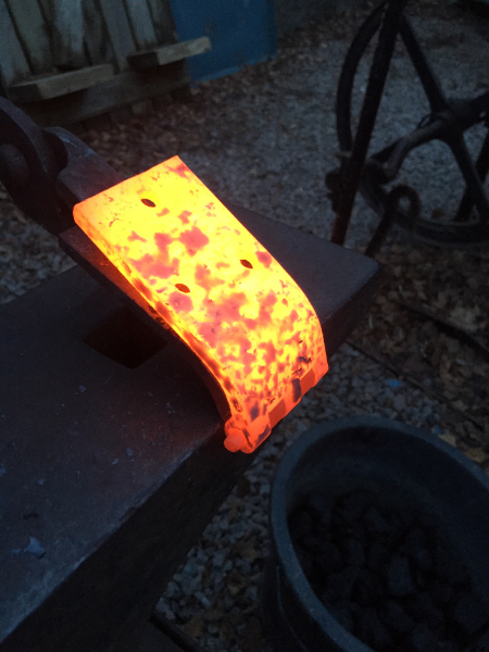

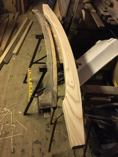

Inläggav Stenhuggarn » 25 feb 2020, 14:02

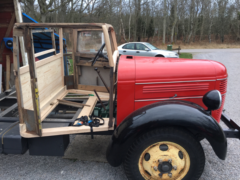

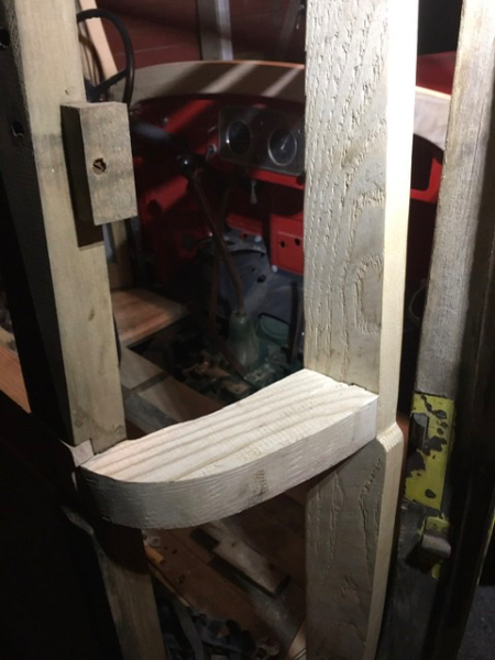

Mycket tid nerlagt och små framsteg. Hahaha! Men, i alla fall framsteg. :)
Får vara noga med mätning och grunnande innan varje ny bit jag tillverkar. Ofta saknas delar av eller hela de yttre ändarna pga röta så inte alltid enkelt att få fram dimensionerna. Vad gäller de nedre delarna av dörrstolparna saknar jag det mesta av träet där så det har blivit mycket grunnande i helgen för att säkerställa att allt blir rätt den dagen jag ska klä på stommen plåten igen. Det blir ju dörrstolpar i stål i stället för trä. Men tror det kan blir bra. Mycket pyssel där och de ska ju kläs in med trä så jag har något att spika plåten i sedan. Dörrstolparna har en dubb som är typ 20cm som går upp i den övre delen av stolpen som då är i trä. Sitter sedan ett gängat hål i toppen av dubben som en bult skall dras igenom för att inte det ska kunna röra sig uppåt.
Var också tvungen att renovera en av tapparna i regeln över framrutan. Det var inte planerat. Oförsiktigt borrande vid installation av elen hade försvagat den redan från fabrik. Kan tycka att det var lite respektlöst mot sina kollegor att försvaga en annars bra konstruktion i onödan. Men nu är det åter starkt och friskt igen.
Så nu är det den svängda regeln under framrutan som jag arbetar med. Börjar likna något så sakteliga. :D

Inläggav Per Thomson » 25 feb 2020, 19:33
Nu börjar det bli riktigt spännande . . . :)
Inläggav Stenhuggarn » 25 feb 2020, 20:41
Hahaha, ge mig en månad så kanske det kan börja brännas lite... :D
På vissa bitar ser man tydligt vilket vackert träslag Ask är.

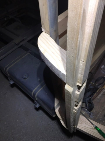

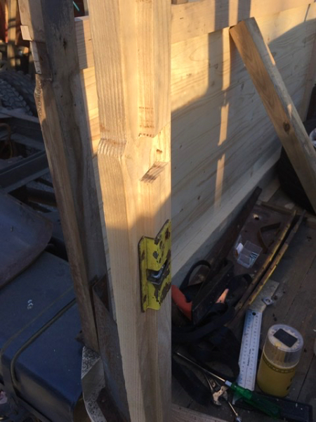

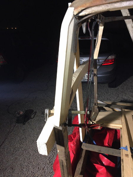

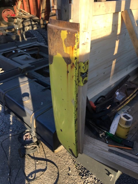

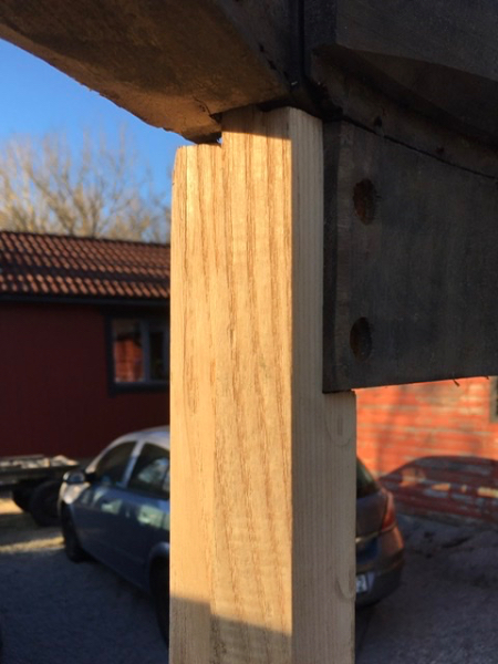

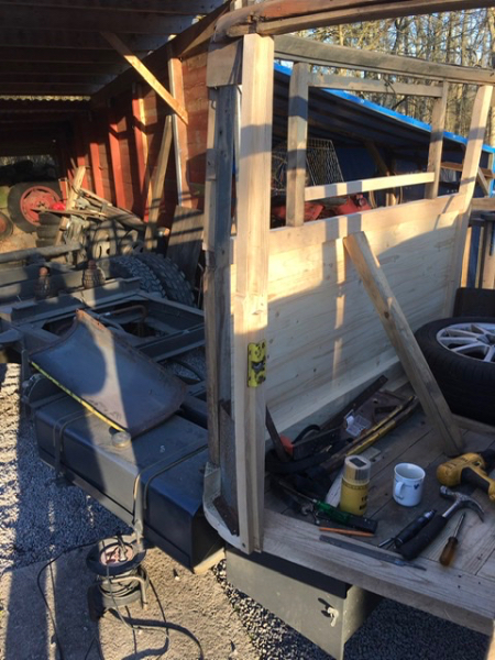

Inläggav Stenhuggarn » 09 mar 2020, 08:15
Hm, min renovering har fastnat lite i vinkelvolten...

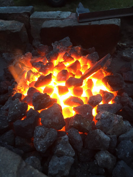

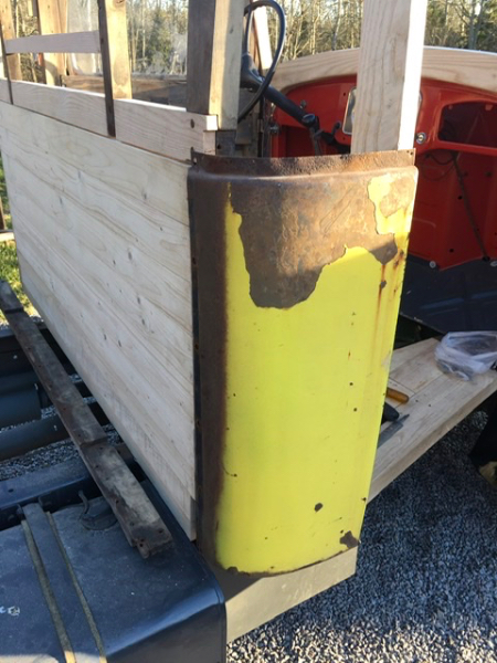

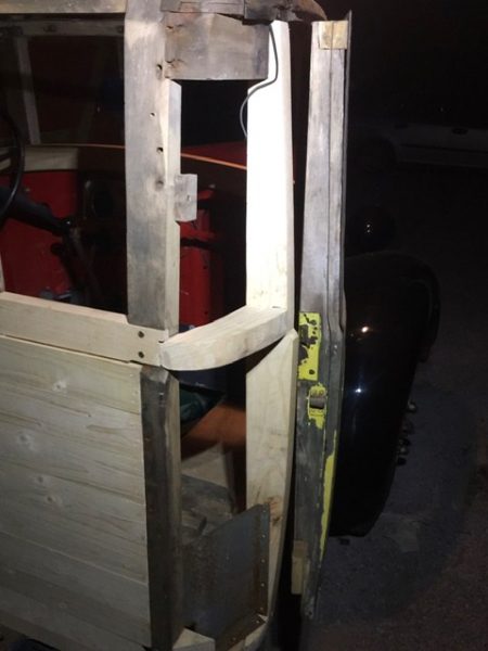

Senaste veckans kvällar har jag stått ute vid ässjan flera kvällar för att få gångjärnen till att passa. Det är mina stålstolpar som har förändrat spelläget lite.
Men det är ju viktiga bitar att få dörrarna till att hänga korrekt och att få springorna skapliga. Så det får ju ta den tid det kräver tills det blir bra helt enkelt. Men lite tradigt är det allt. :D
Skall ta bort och göra lite justeringar på den övre dörrstolpen på passagerarsidan för att försöka få några millimeters extra marginaler. Efter det så kan jag möjligen vara i hamn med dörrarnas inpassning. Men troligtvis inte... Hahaha! :mrgreen:

Inläggav Per Thomson » 09 mar 2020, 09:47
Beundransvärt!
Tålamod, tålamod, osv. :)

Nyter knappt säga det men är fortfarande kvar på att få dörrarna till att hänga rätt. Många timmar med grejande även förra veckan. Låter nog konstigt men så är det. :lol:
Men igår kväll var ässjan återigen igång hela kvällen och nu har jag nog äntligen fått gångjärnens injustering klar på bägge sidor. Har också flyttat dörrstolpen på förarsidan någon centimeter bakåt i nederkant och det var exakt vad som behövdes. Så den sidans upphängning är klar. Skall göra detsamma på passagerarsidan i kväll. För har så sakteliga blivit övertygad om att det är vad som behövs även där. Men löjligt hur knepigt denna del i arbetet varit. Delvis var det nog dock mitt eget fel för jag justerade gångjärnen tidigare med dörrarna i den orenoverade stommen. Det skulle jag inte gjort eftersom lägena ändå inte stämmer sedan i den nya. Men men, man lär så länge man lever...

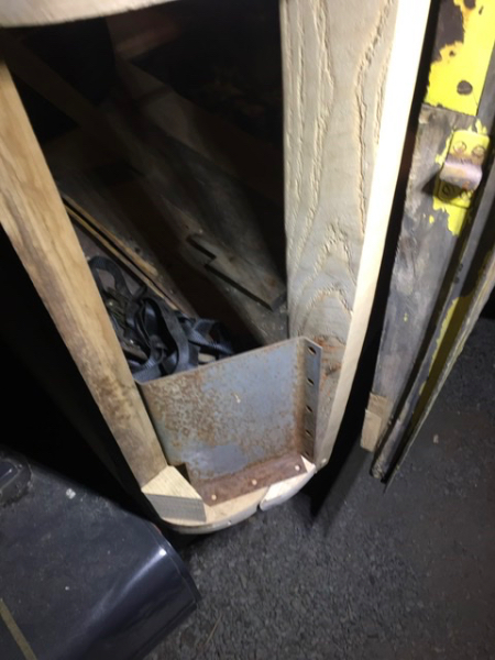

Håller i alla fall på med alla mindre passbitar som ska sitta kring dörrstolpen. Verkar som jag fått ihop dess position nu. Så kan nog dra fast den snart. Har dock insett att jag måste försänka gångjärnen på passagerarsidan in i mina stålstolpar. Kommer inte undan det. Har liksom inte millimeterna på min sida där. Men det är ju bara att bita i det sura äpplet. Det måste ju bli bra när jag lagt sådant jobb på hytten.
