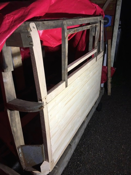

Inläggav Stenhuggarn » 10 feb 2020, 23:49

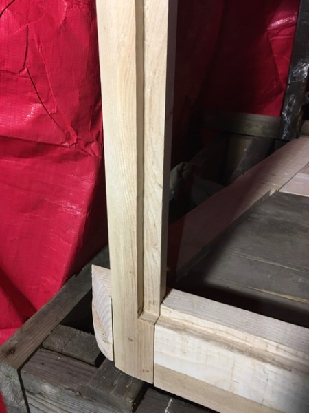

Renoveringen har fått vila en vecka då livet bjudit på andra uppgifter.
Men igår började jag på den lustigaste biten hittills. Mycket snea vinklar, fasningar och krökt skulle den vara till på köpet. Men ikväll så blev den klar så när som på lite förborrning av skruvhål. Det känns skönt för varje bit som kommer på plats. Ett steg närmre. :D
Inläggav Per Thomson » 11 feb 2020, 20:05
Det här blir nästan som en lärobok i karosseritillverkning. :D
Med proffsillustrationsbilder.
Inläggav Kjell T » 11 feb 2020, 21:54
Ja, det är inte så vanligt att någon skriver om utförda träarbeten här. Mycket intressant att följa med arbete!

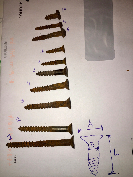

Nu har det tagit skruv tänker ni nog. En hel del skruvar lösa... Dags att skruva upp tempot! Jaja, räcker väl där... :D
1. Försänkt
A: 11mm
B: 5.5mm
L: 64mm
2. Försänkt
A: 11mm
B: 5.5mm
L: 52mm
3. Försänkt
A: 11mm
B: 5.5mm
L: 46mm
4. Försänkt
A: 11mm
B: 5.5mm
L: 39mm
5. Försänkt
A: 11mm
B: 5.5mm
L: 32mm
6. Försänkt
A: 7.8mm
B: 4mm
L: 25mm
7. Försänkt
A: 7.8mm
B: 4mm
L: 20mm
8. Kullrig
A: 9mm
B: 4.8mm
L: 35mm
9. Kullrig
A: 6.5mm
B: 3.5mm
L: 28mm
10. Kullrig
A: 9mm
B: 4.5mm
L: 12mm

Oh, som fartygsägare så vill man bara se brons eller rostfritt, till&me galvat e å glømma eftsom de gnids av redan när man skruvar in skruven...
Inläggav Stenhuggarn » 13 feb 2020, 08:37
Nä, det är ju så. På sjön är ju miljön obarmhärtig mot stål. Hade en granne som var fiskare hela livet och det var bara syrafast som gällde för honom. :D
Men dessa gamla skruvar har hållit fantastiskt bra. Dock har det läckt vid hyttens bakruta så där är träet på vissa ställen helt uppruttet. Skruvarna i de bitarna är ju dock utom räddning. Därför det blir rätt mycket nytt virke i hyttens bakvägg.

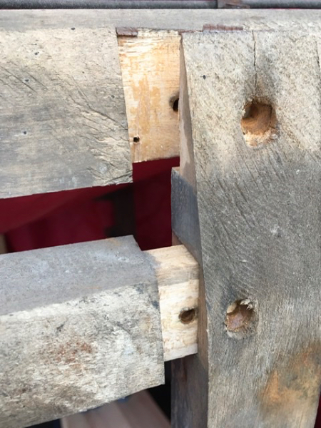

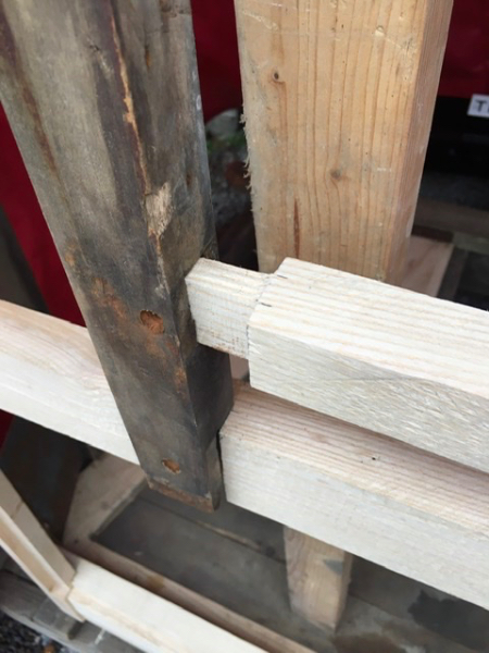

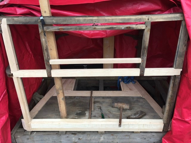

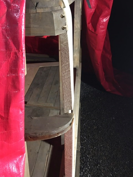

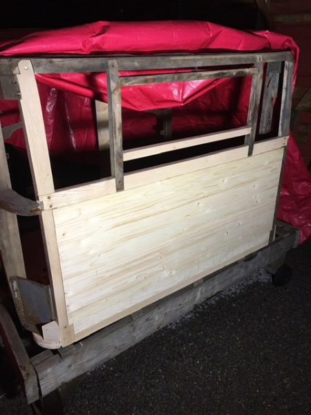

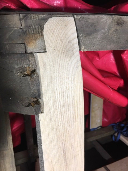

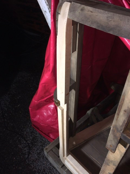

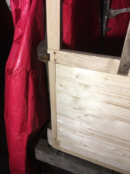

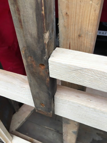

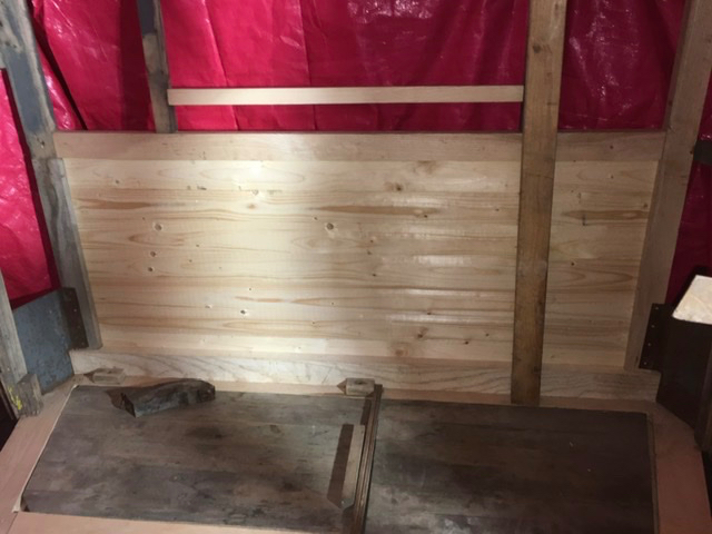

Inläggav Stenhuggarn » 16 feb 2020, 19:35
Man hoppas alltid att man ska hinna så mycket under helgen. Men vädret har ju inte riktigt varit på min sida. Har ju inget utrymme jag får in hytten i utan den står under en presenning ute i carporten. Även jag har fått sitta under presenningen tidvis när färdiga delar ska monteras. Detta pga regnet som i stort sätt levererats horisontellt i den hårda blåsten.
Pga av att bakrutan läckt in vatten var det tyvärr inte så mycket som blev kvar av hyttens bakvägg. Men har sparat så mycket som det går. De bitar som är opåverkade är hur fina som helst. En av bilderna nedan illustrerar just detta. När man lossat en tapp som suttit sedan 40-talet så är träet ljust och fint.
Men nu är bakväggen i stort sett klar. Så kommande vecka skall jag börja med framstolparna samt den svängda biten under framrutan. Skall bli spännande att se hur jag ska få ihop allt i den änden.
Sparar de bakre dörrstolparna till allra sist. De är bägge två dåliga men det grämer mig mycket att byta dom. Varje gång man kliver in i hytten så syns ju dom. De gamla slitna dörrstolparna vill jag hemskt gärna ha kvar. Funderar därför att skarva den ena som är dålig i nederkant och göra ett ilägg i den andra som är röten i överkant. Funderar fortfarande fram och tillbaka så får se hur det slutar.

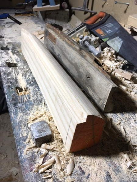

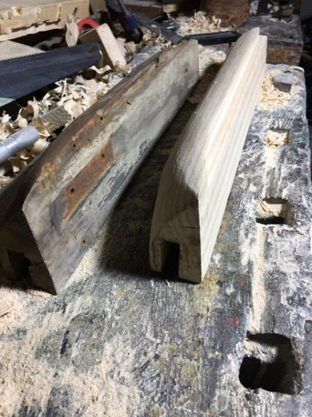

Inläggav Stenhuggarn » 21 feb 2020, 07:23
Börjar känna mig som en möbelsnickare... :D
Nästa del är i alla fall en främre, övre, dörrstolpe.
Denna helgen kommer jag med största sannolikhet få mycket tid över för bilen. Så får se hur mycket utav hyttens främre parti jag hinner få dit. Beror tyvärr ju lite på vädret också.
