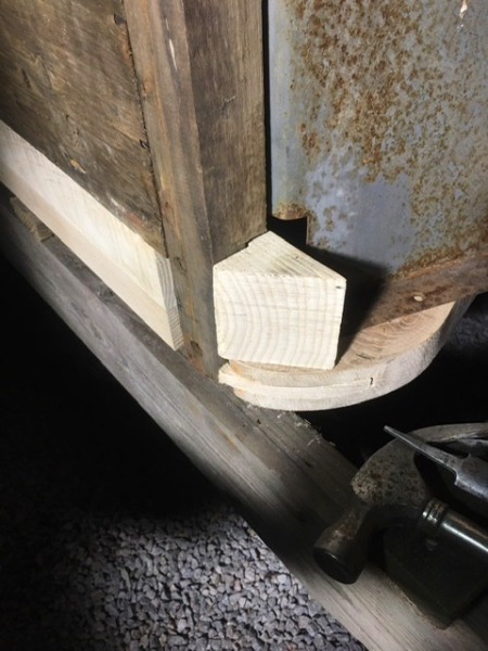

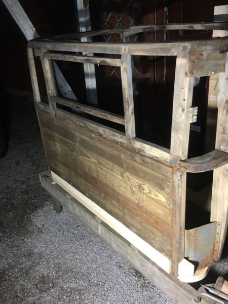

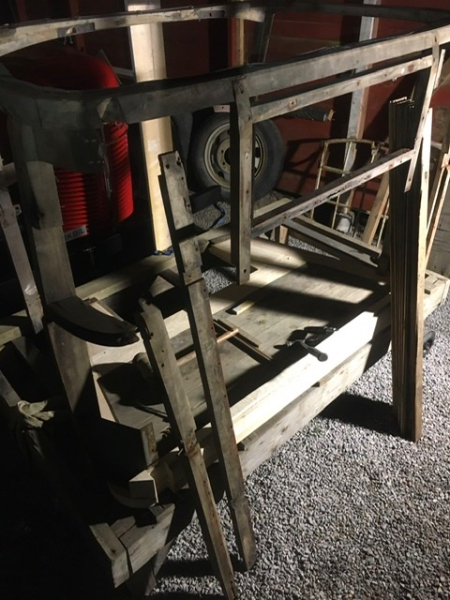

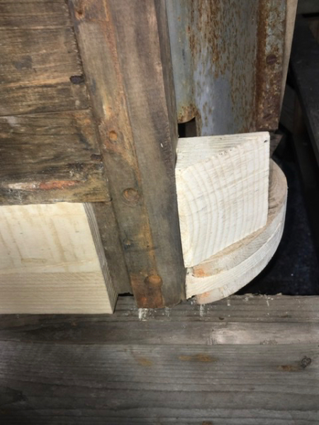

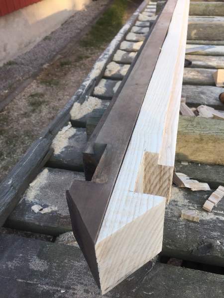

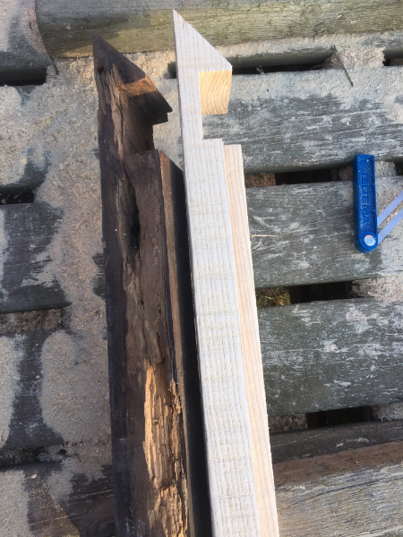

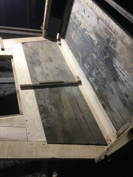

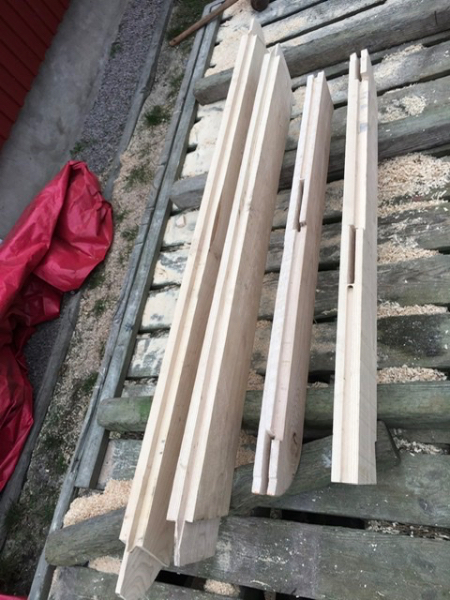

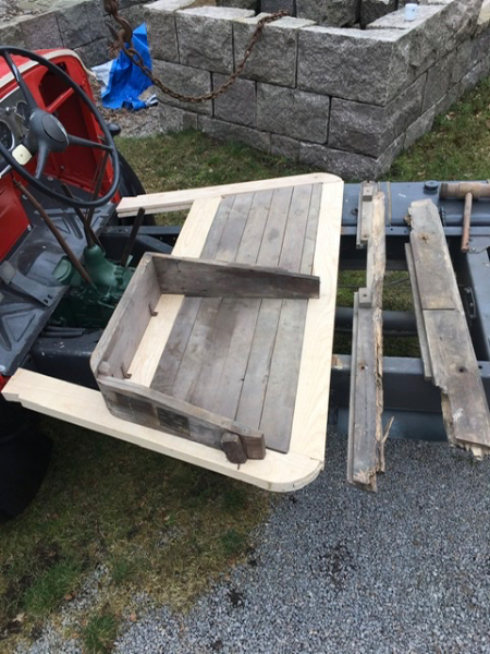

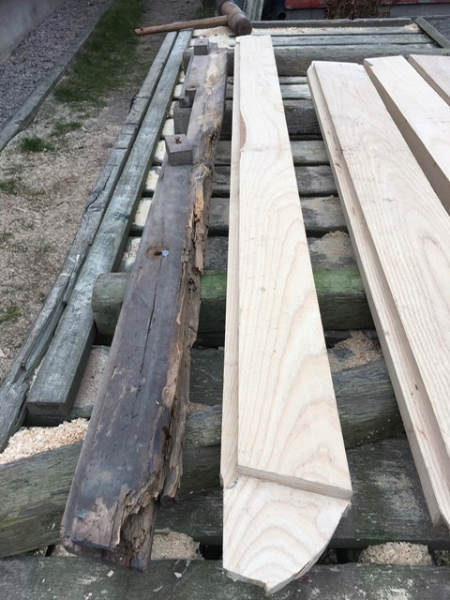

Inläggav Stenhuggarn » 03 feb 2020, 10:10
Blev, tack vare att jag jobbat på varje dag denna veckan, klar med hyttens bottenplatta. Nåja, så när som på den lucka som ska sitta kring växellådan. Men den tar jag långt senare.

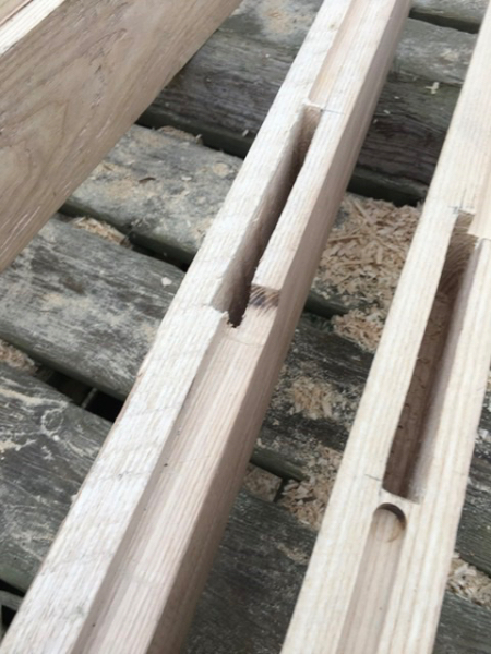

Vissa delar, som kan tyckas triviala, har tagit lång tid att tillverka tack vare att de är spontade. Jag får ju tillverka sponten själv. Samtidigt är det mycket vinklar och tappar och grejer som skall göras på dom.
Men det är ett rofyllt arbete och just detta momentet är trivsamt att pyssla med. Tiden går så jäkla fort bara... :D
Körde med trallskruv på någon av de första bitarna men ångrade mig direkt och har sedan dess återanvänt de gamla efter lite tillfixning. Det har ju hållit i 75 år så vilka moderna skruvar skulle göra det..?

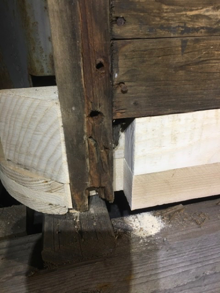

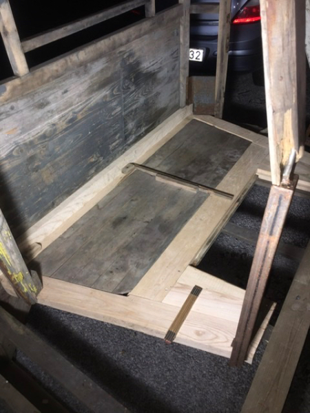

Inläggav Stenhuggarn » 03 feb 2020, 23:22

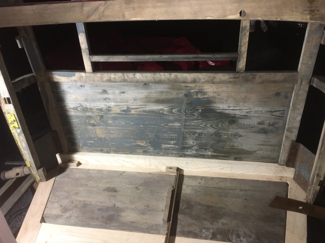

I kväll vart det test av bottenplattan. Bakväggens stolpar passade som handsken. Dock ska en av dem göras ny. Den är tyvärr uppröten i nederkanten.
Så nu är det slut med horisontellt arbete och dags att börja jobba vertikalt i stället. :mrgreen:
Avslutade med att plocka bort de delar som skall nytillverkas näst...

Inläggav Stenhuggarn » 04 feb 2020, 22:44
Ja, det känns viktigt att lämna kvar så mycket som möjligt av det gamla. Vill ju att det ska vara den gamla åtvidabergstillverkade hytten jag sitter i sedan. Inte en nytillverkad.
Sedan är virket i fantastiskt skick också. Stenhårt och fast. Utom där vattnet har läckt in. Där är det ibland som fnöske i stället. Men det virke som inte nåtts av vatten klarar lätt 75 år till. Så det hade varit idiotiskt att byta det. När man ser bilderna så ser det ju så mörkt ut i jämförelse med det nya virket men det är i kanonfint skick. Utom då där vatten har förstört det.
