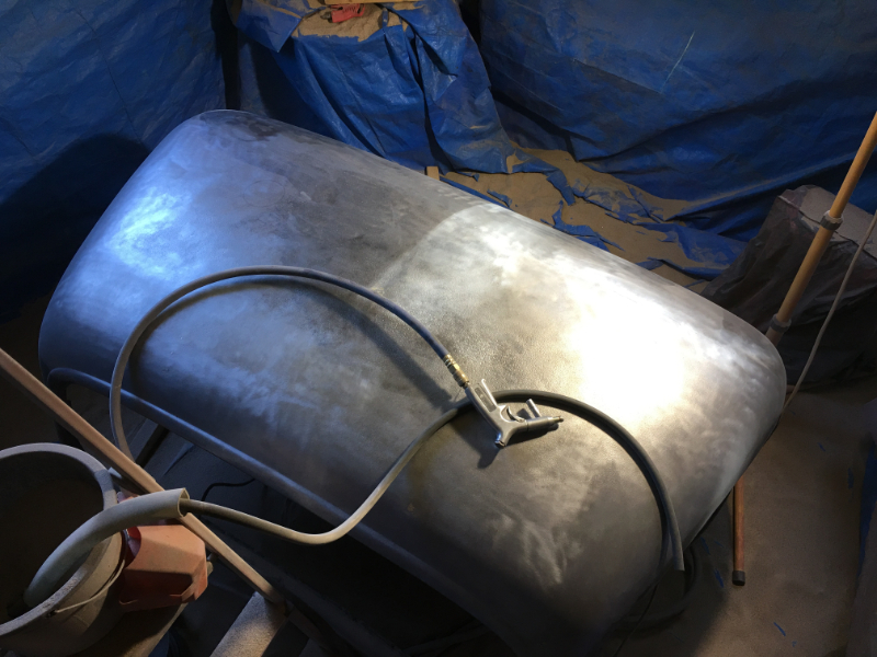

Inläggav Stenhuggarn » 23 sep 2019, 07:28
Nu är det ett sådant dära moment i renoveringen som bara går på vilja. Men det blir bra när man väl kommer ut ur grusgropen...
