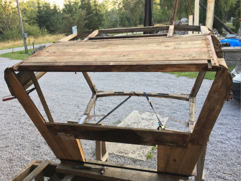

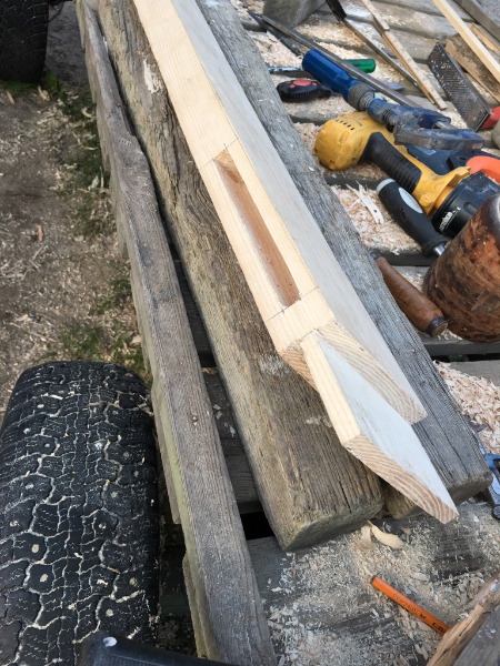

Inläggav Stenhuggarn » 26 aug 2019, 06:50
Ja, då har snickeriarbetet börjat. Det är rätt tidsödande.
Valet av virke föll på ask. Väldigt fint och ställer lite högre krav på verktygen. Min biltema-klinga i cirkelsågen håller inte måttet trots att den är så gott som ny, och inte spik-körd. :D Måste skaffa mig en av bättre kvalité.
Har rivit bort golvet och startat med byta bort dåligt virke där. Känns som en bra punkt att starta på. :mrgreen: Där finns dock ett par riktigt knepiga bitar... :?

Inläggav magirus » 26 aug 2019, 09:23
Fint serru! :D
Men om du tyck dom bitarna är knepiga, prova att byta en främre dörrstolpe :lol:
Har byggt upp en hytt på en Magirus där trävirket va så dåligt att de fick bli att byta trävirket inifrån utifrån hur plåten var formad!! OJOJ
Du gör ett kalasfint jobb!!! :D
magirus
Inlägg: 1159
Inläggav Stenhuggarn » 26 aug 2019, 10:00
Hahaha! :D
Jo, tycker allt dessa bitar är knepiga men det kan naturligtvis vara betydligt värre. :D
De främre dörrstolparna på min blir ju helt nya men är inte så knepiga. Dock är en av de bakre dålig. Dessa bävar jag lite för ifall det skulle bli så att jag behöver göra en ny.

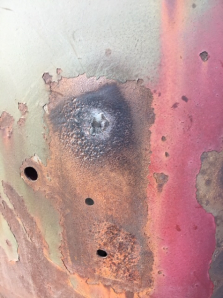

Men eftersom sommaren återkom så har jag bytt arbetsuppgifter nu. Den övre delen av hytten är ju så stor att jag inte får in den i lokalen som jag lackerar mina grejer i. Jag hade räknat bort möjligheten att lacka utomhus något mera denna säsongen men senaste tidens värme fick mig att tänka om. Jobbar jag på som fanken så kanske jag hinner få ordning på den innan det blir för kallt för utomhuslackering. Skall i alla fall ge det ett försök.
Så nu är det igensvetsning av diverse hål för sökarlampor och arbetsbelysningar mm som står på schemat i stället för snickeri. :)

Inläggav S-V L44 » 28 aug 2019, 14:39
När trästommen på hytten frilagts som beskrivits kanske man kan få ställa ett par frågor?
Jag antar att några trädetaljer har ångbockats eftersom ångböjda detaljer borde vara betydligt starkare än om träbitar endast limmats ihop och sedan figursågats.
Hur många böjda trädetaljer finns det på hytten och ungefär var sitter de?
Kommer du att dokumentera hyttens trästomme med måttsatta ritningar?
