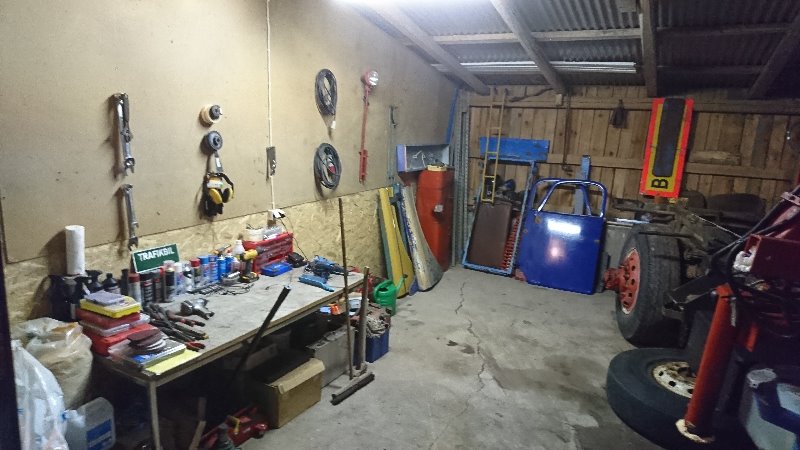

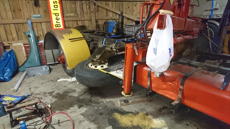

En liten tråkig uppdatering kanske men alltid något :lol: vart ute inatt i garaget..kom vid 18.00 och kom hem nu. Har inte gjort några jätteframsteg men lite blev det allt!

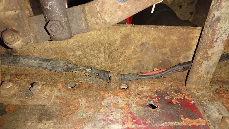

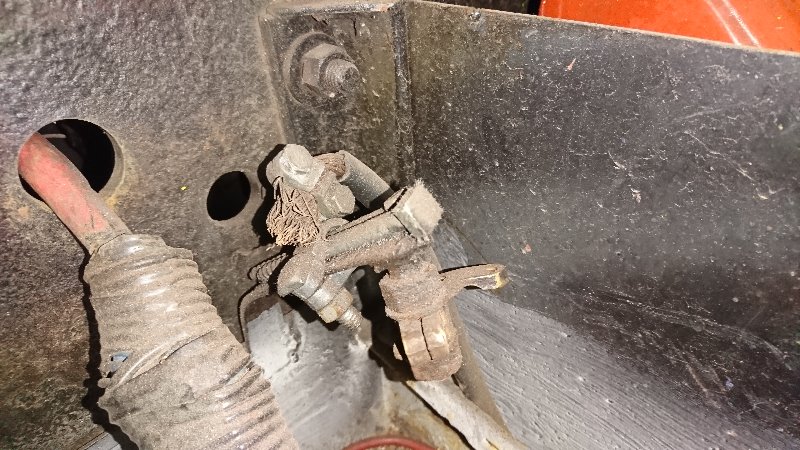

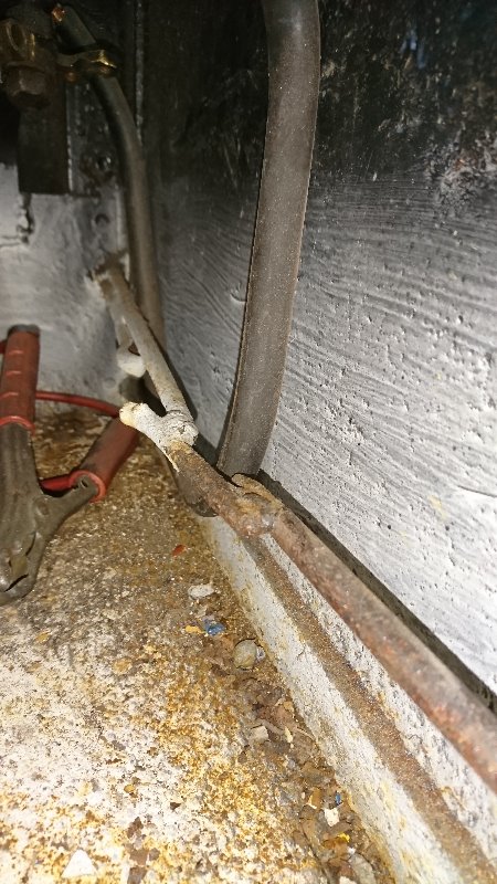

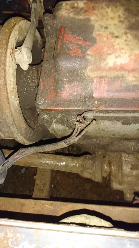

Här e anledning till varför man vill dra ny el..brända kablar,och sen kablar som inte leder nånstans :roll:

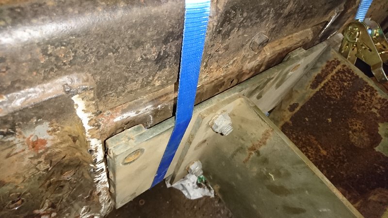

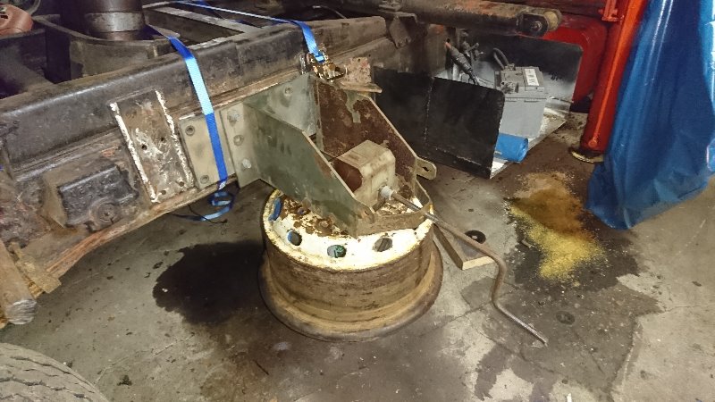

Sen börja göra lite rent runt ramen, tog bort gamla svetsade plåtar och slipa rent. För skulle testmontera reservhjulshållaren

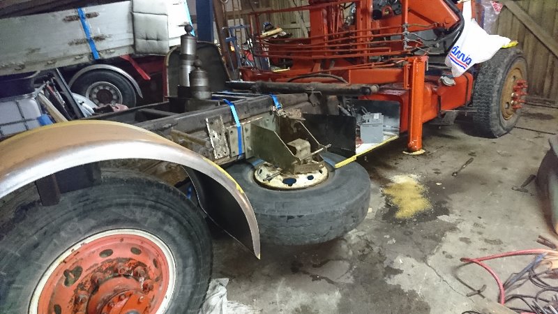

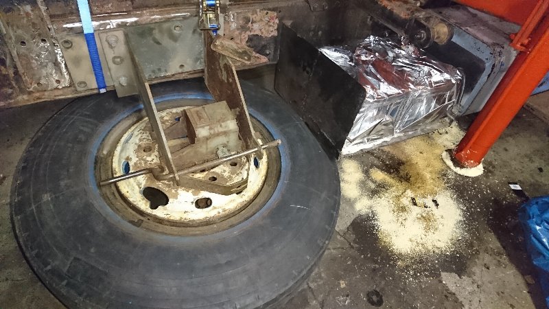

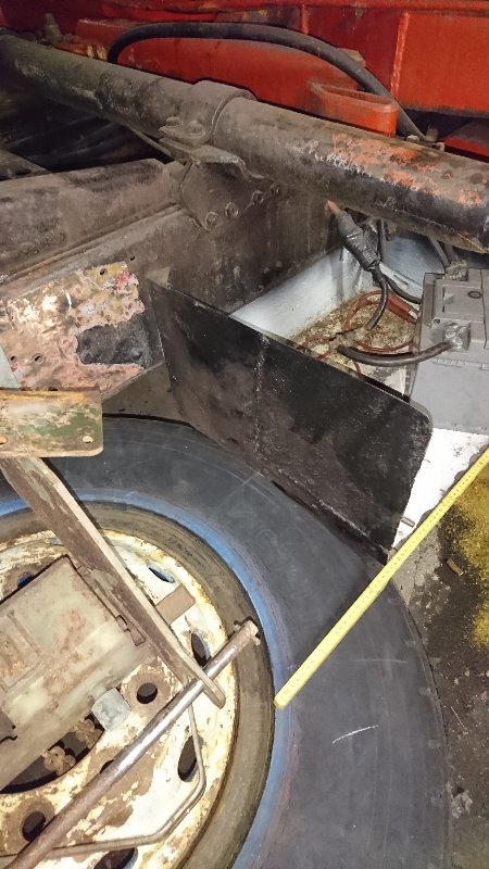

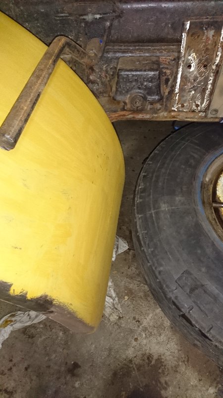

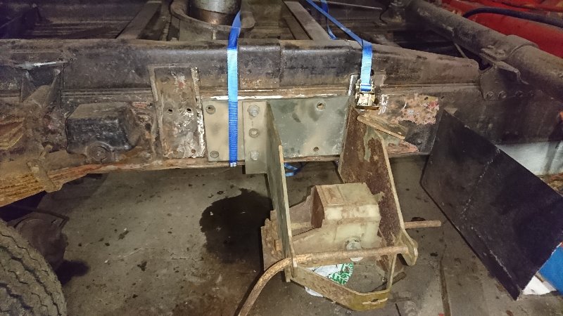

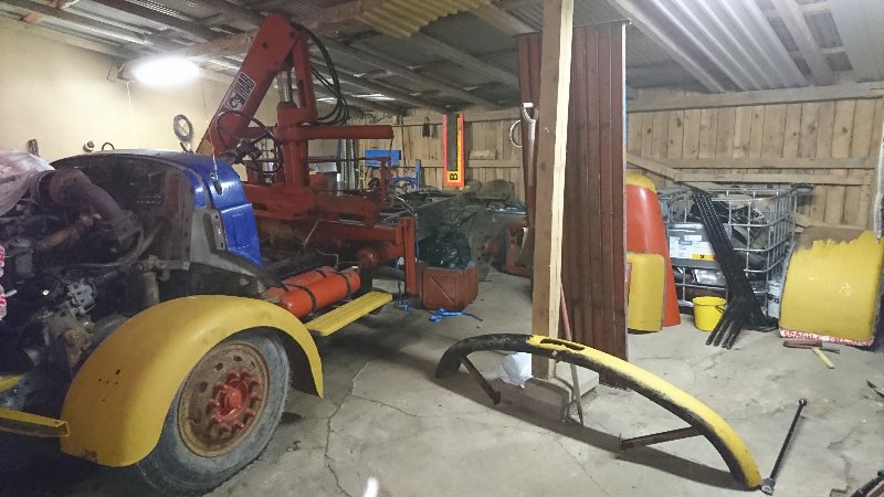

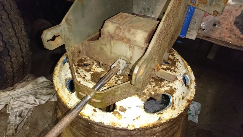

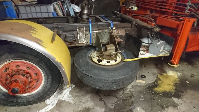

testade med däck men då dök jag på lite problem:) vid bakskärmen e det lugnt med några cm, däremot så tar batterilådan i av däcket. fälgen är inte helt uppe.. tankarna snurrar, antingen får jag korta av batterilådan nån cm.. eller så får jag flytta batterierna till under soffan inne i hytten..testmontera även batterierna för och se möjligheter..nån som har nån bra ide eller kan tänkas?

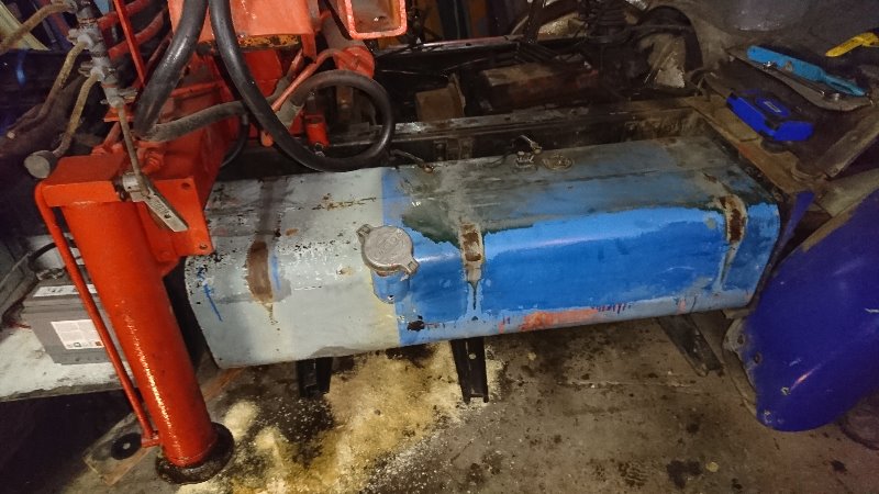

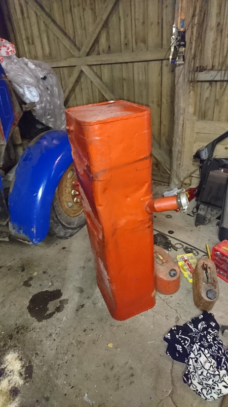

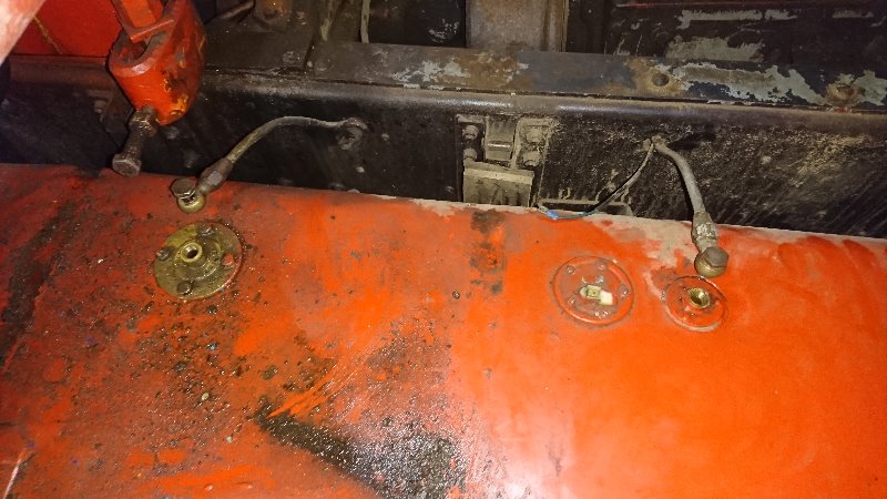

Sen gav jag mig på att byta min tank...till min helt klart bättre beg:)
Hälsningar kristoffer
Kirkiz
Inlägg: 822
Ort: borås
Re: Volvo TITAN Turbo 1961 (Renovering) + 1 Axlig Jigg (Kärr
Inläggav Kirkiz » 26 aug 2017, 08:32

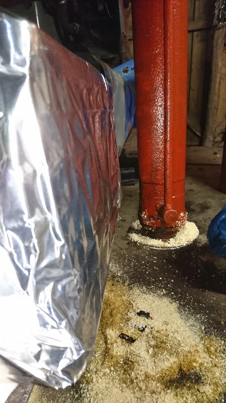

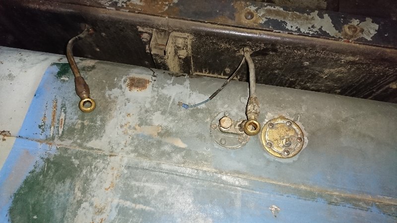

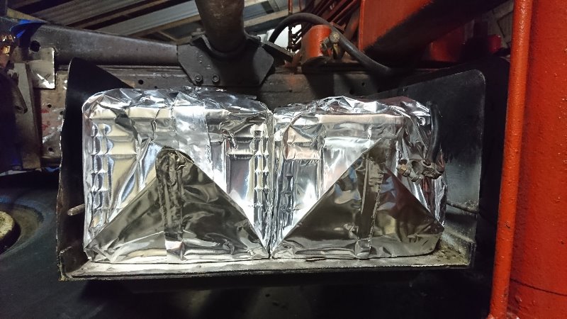

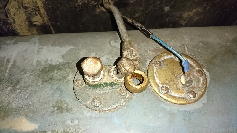

Min fina buckliga tank, tät! men ser ut som fan och är lagad på en och 4 gånger :lol: men om nån behöver en tank så e det bara och skriva ett pm! Sen dock märkte jag att matar och retur va olika på tankarna. men ´det spelar ju ingen roll..det får jag lösa, tänkte lösa det med vanliga bränsleslangar och sedan ha rör innanför ramen!
Varför kan inte folk göra saker och ting seriöst istället för provisoriska saker?
åh va e detta? en hemmabyggd strömbrytare..minuspolen till batteriet..stadiga grejer :oops:

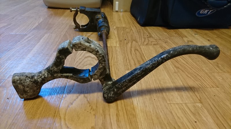

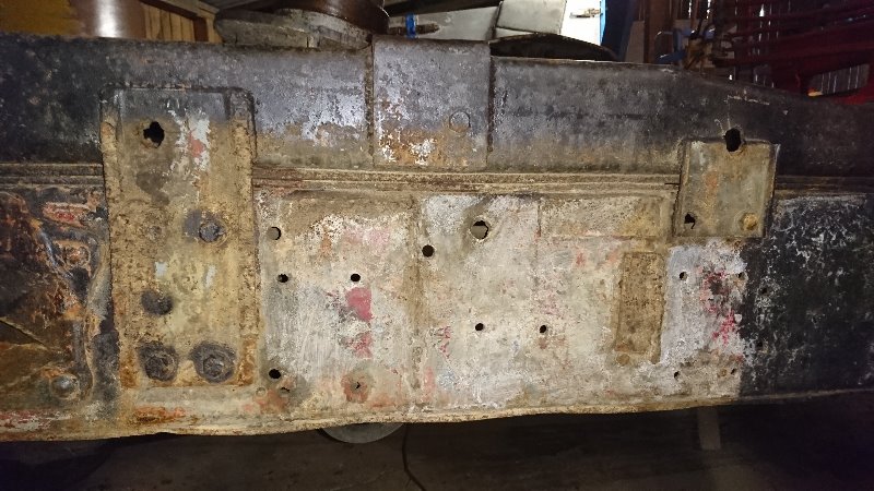

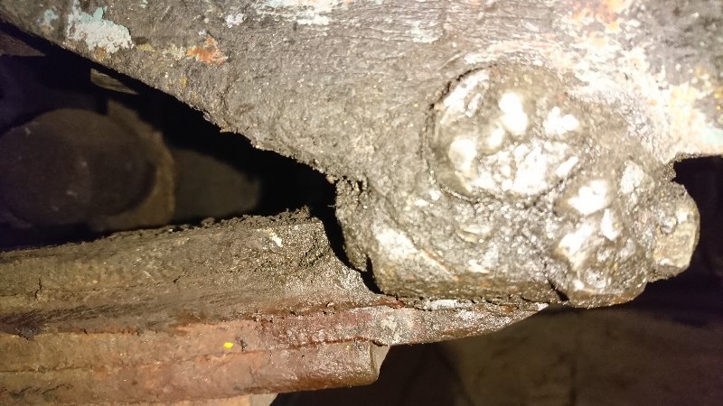

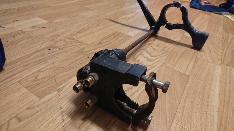

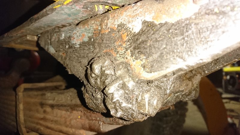

Detta är vad jag prata om Bo Ambramhasson, de har pinsvetsat fast bladfjädrarna med fästet i ramen, ska jag låta det vara eller laga det riktigt? nån annan som har en synpunkt om just detta?
tanken sen och ha bosch kupefläkten:)

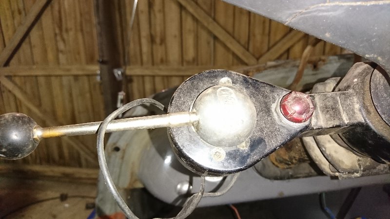

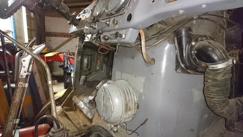

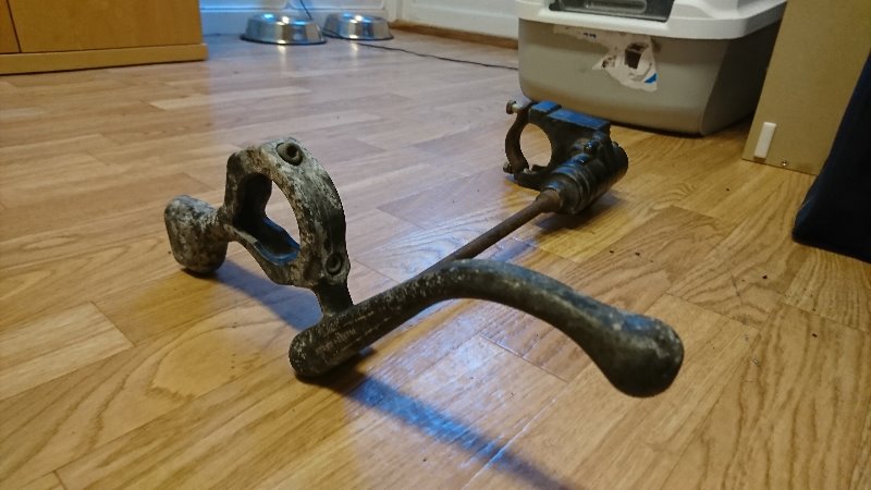

Sen tror jag inte detta e original heller,blinkerspaken..är en fixlight.. sen på andra sidan så e det släpvagnsbromsen,men handtagen saknas och under instrumentbrädan går rör men ej anslutna..för de bilar jag kollat på,bland annat viking och titan så sitter det inte såhär..för då sitter blinkers och spaken till släpvagnsbromsen ihop runt rattstången! nån som har en teori?

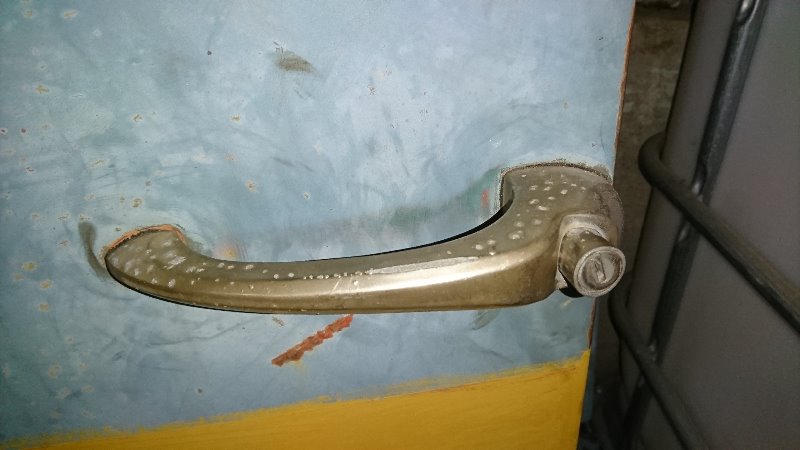

nån som vet vart man kan köpa en ny låskolv till handtaget med nyckel?

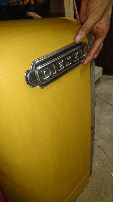

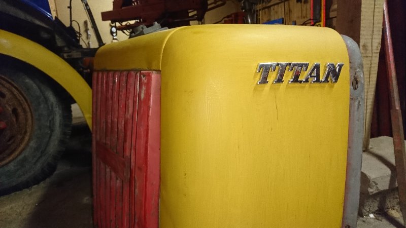

sen kan jag nte heller bestämma mig om jag ska ha Titan märkena på sidan eller Diesel emblemen? Synpunkter om va ni tycker?
passa på också att städa ett par timmar så man fick lite ordning!

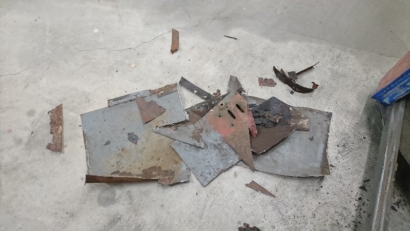

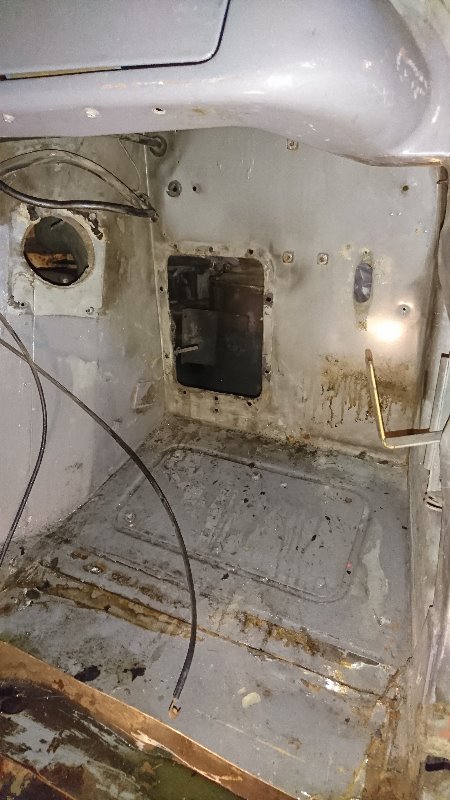

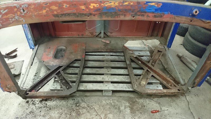

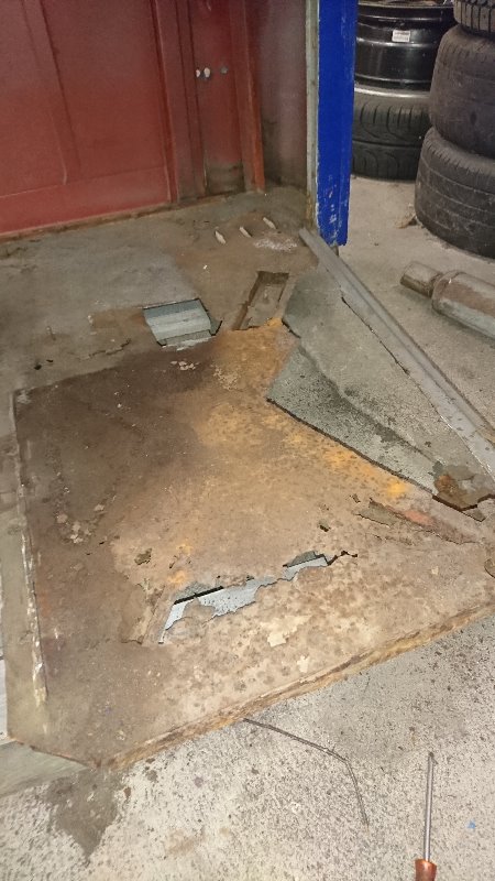

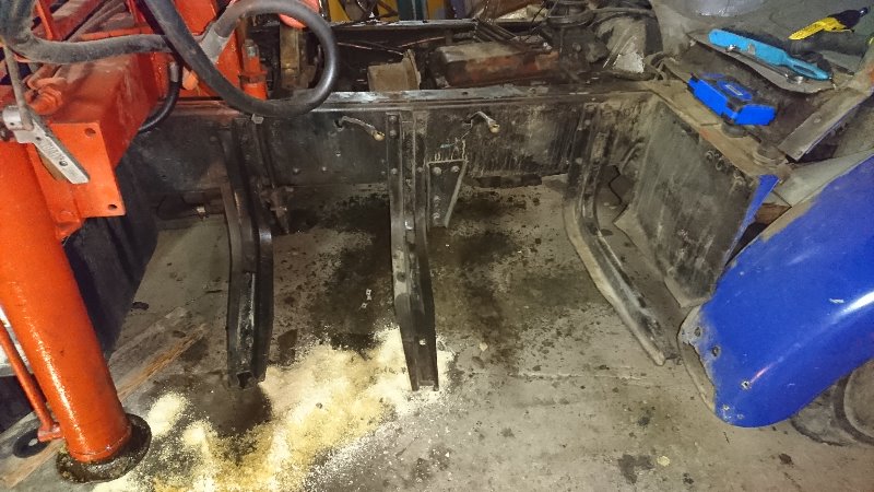

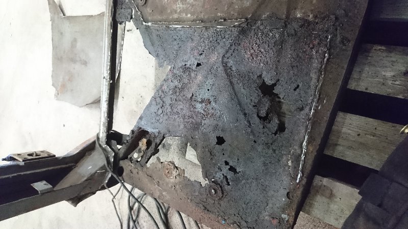

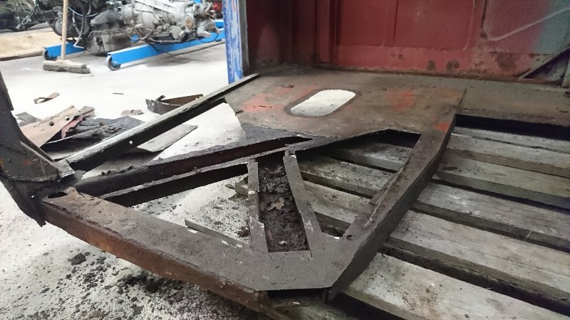

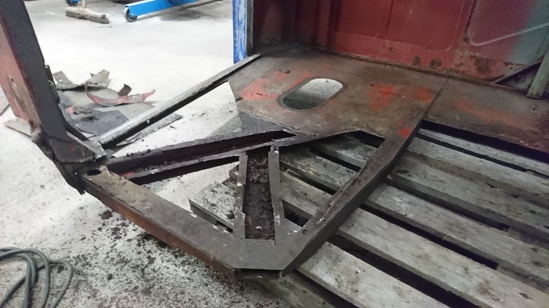

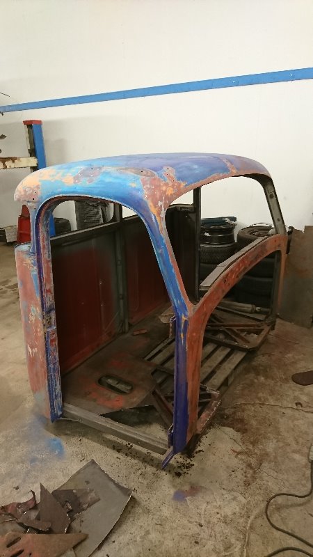

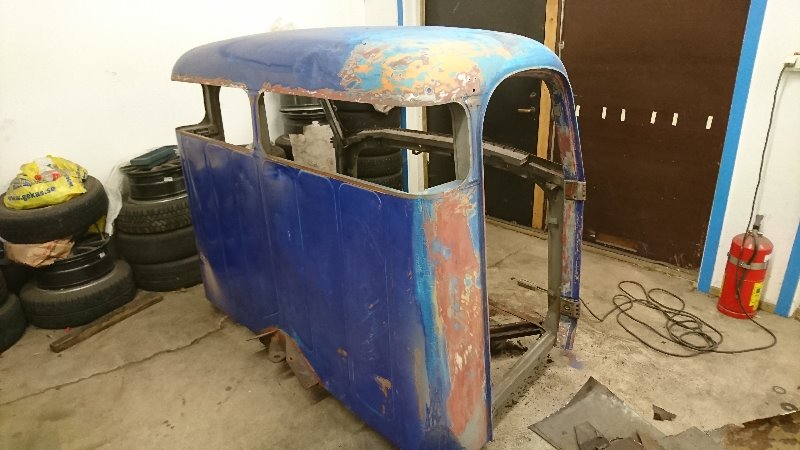

Sen börja jág ett par timmar med hytten, som jag misstänkte, de hade lagt ny plåt över de gamla golvet..smart!! dessutom svetsat ihop hytten med torpedväggen! blir så trött... men nu lägger jag ett helt nytt golv..dock han jag inte kapa bort så mycket innan kapskivorna tog slut.. :lol: började lite försiktigt då jag inte visste hur balkarna gick..men de verkar hela och i bra skick..va nån ställe det va litet hål men det fixar vi..

Går det att flytta upp batterilådan någon cm och kanske montera reservhjulshållaren lite lägre? Eller räcker inte det?

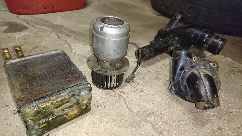

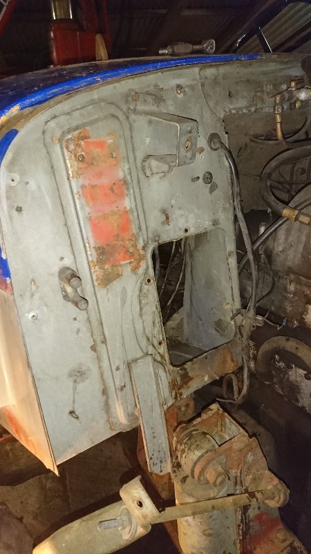

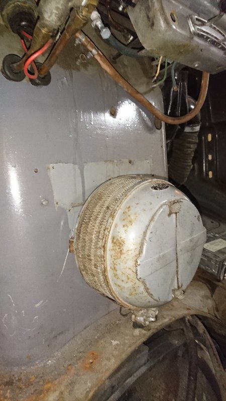

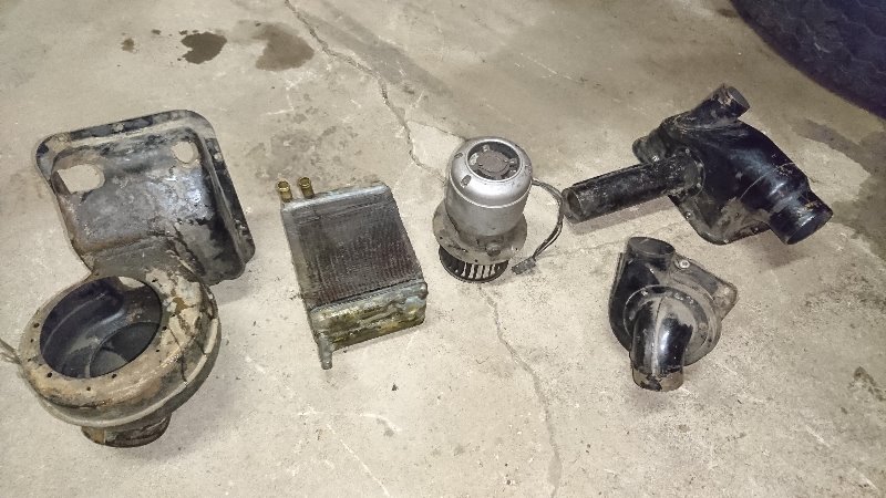

sista men inte minst demontera jag lite rund torpedväggen, fick bort fläktanordningen..litet mini kyl och en miniturbo! :lol:

Z 1578 skrev:Går det att flytta upp batterilådan någon cm och kanske montera reservhjulshållaren lite lägre? Eller räcker inte det?
fan där sa du ju nåt.. :D ska genast kolla detta...en möjlig lösning helt klart! eftersom hållaren inte är exat centerad eller emot ramen då jag har dragit fast den med spännband så diffar det ju några cm här och var:)

Apropå blinkerspaken och släpvagnsbromsen, jag har en gammal vikinghytt som har likadana spakar så det är nog beroende på årsmodell. I Titanen ser det ut som du beskriver. På vikingen sitter instrumenten i mitten, så är det väl på din också?

Z 1578 skrev:Apropå blinkerspaken och släpvagnsbromsen, jag har en gammal vikinghytt som har likadana spakar så det är nog beroende på årsmodell. I Titanen ser det ut som du beskriver. På vikingen sitter instrumenten i mitten, så är det väl på din också?
okej..för jag har inte sett det jag har i min titan nu i nån annan volvo lastbil från den tiden..därav jag undra..jag har en sån komplett ifrån en viking jag plocka hur jag beskrev..där sitter ju allt ihop.. ja jag har instrumenten i mitten! :D

när bilen var ny satt det dieselemblem på den
det är bra om det går att undvika sätta batterierna
under sätet

Inläggav Reid Hulting » 26 aug 2017, 14:28
Det kanske går att millimeterinpassa reservhjulet mellan skärm och batterilåda när det är luft i däcket. Hjulet blir lite lägre då.
