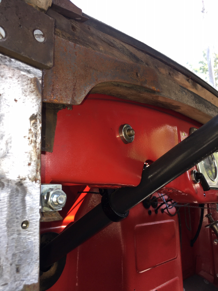

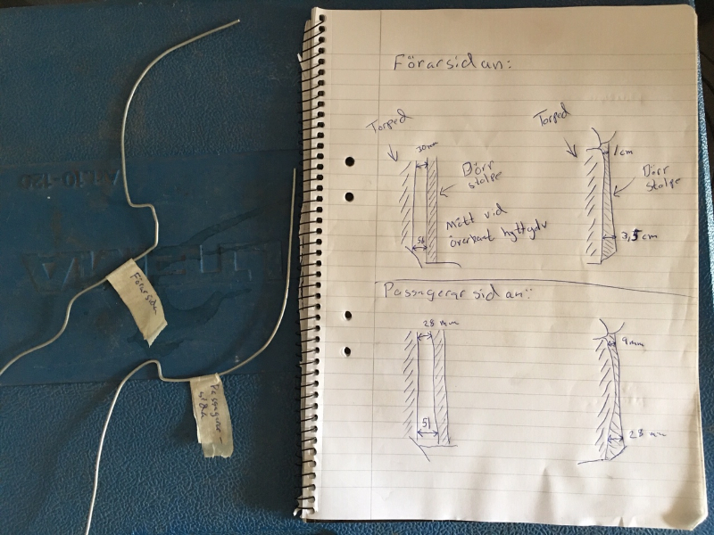

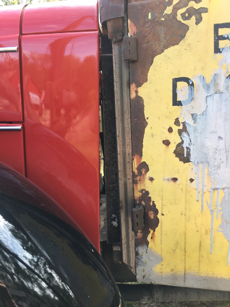

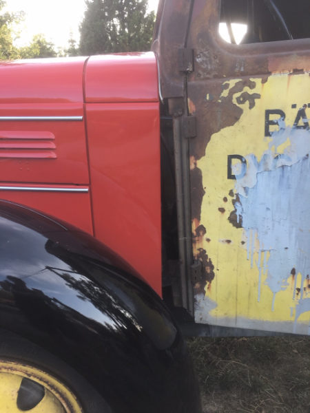

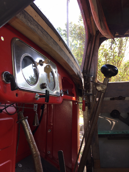

Har tillbringat eftermiddagen med att mäta och fundera över hur renoveringen av hytten skall fortskrida på bästa sätt.

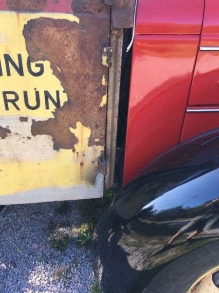

Har ju, nu när jag provisoriskt monterat på hytten, märkt att den inte suttit på denna bilen tidigare. Både pga infästningarna mot ram och torped men även pga av en skylt som sitter i den. Den nedre plåtarna som suttit mellan torped och dörrar, dvs runt dörrstolparna passar därför inte. Kommer inte försöka anpassa dom utan troligtvis försöker jag göra helt nya. Blir definitivt lite pyssel med det.
Men vad jag sett på andra rundnosar med Åtvidabergshytt så är inte vinkeln mellan dörrar och torped så stor. Här är det t.o.m lite så att de lutar lite åt varsitt håll. Tror iofs att det försvinner när plåtarna kommer dit men känns ändå inte som att det brukar vara så. För att minska vinkeln kunde man ju höja hytten i framkant men det känns ologiskt för då följer ju inte golvet ramens horisontala plan och ser inte heller några spår av att det varit så tidigare. Det är ju bara ungefär 10mm det går att höja så gör kanske inte mycket på vinkeln heller. Så jag kör nog på så som det är. För har ju fått dörrarna till att lira så gott som perfekt i det läge som de är nu.
Rätt mycket plåtarbete kommer det att bli men det är ju bara att falla in i arbetet och lugnt och metodiskt åtgärda sak efter sak så blir det tillslut bra.
Är sååå nöjd över att jag valde svarta skärmar. När jag startade renoveringen var jag 100%:ig på röda skärmar. Men det hade inte blivit lika bra. Så tack till de som röstade svart...
Tankar kring "dörrvinkeln" mottages tacksamt. Tror ni det kommer se konstigt ut?
Misstänker att ingen annan än du själv kommer att se avvikelsen från parallelliteten mellan dörr och torped när arbetet är klart. Troligen kommer du också att glömma det efter en tid.
Ja, hade hjärnan i den riktningen också en stund igår när jag funderade över det. Ingen omöjlighet naturligtvis men har kämpat många timmar med att få de olika panelerna till att passa ihop med så jämna avstånd som möjligt så det hade definitivt tagit en hel del tid.
Torpeden har ju dessutom ganska fixerade monteringspunkter. Men visst, kan ju ha fått en smäll någon gång i sin livstid så dessa inte stämmer längre.
Jag tror i alla fall inte jag tar den vägen att tilta fronten, men utesluter det inte ännu...
Av en slump fick jag se bilen i en vinkel där underdelen var skymd så jag bara såg huv och hyttens överdel. På något vis blev det helt uppenbart då var det största problemet fanns gällande att hytt och torped inte möttes parallellt. Det var ju att dörrstolparna i metall var för korta helt enkelt. Så fick kapa väck fästena mot golvet på bägge stolparna och montera dessa 15 mm längre ner så att hyttens framkant höjdes dessa 15 mm. Fick dörrarna till att lire lite grovt i alla fall, innan jag tog kväll, så det verkar som det blir riktigt bra så. Skall fortsätta arbetet under morgondagen med flytt av torpedfästen också men det är helt klart värt den extra tiden för hytt och torped passar nu riktigt bra ihop. Kan tom använda originalplåtarna runt dörrstolparna så kommer nog spara tid på detta i slutändan.

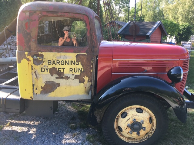

Kom med en spök-reflektion på sista bilden. Kanske en av bilens ägare från svunna tider..?

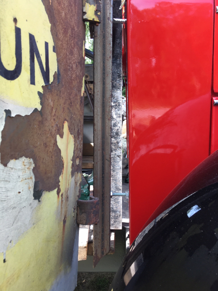

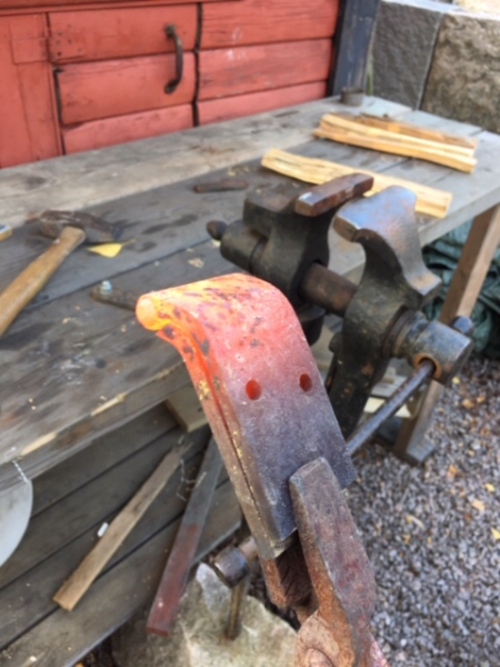

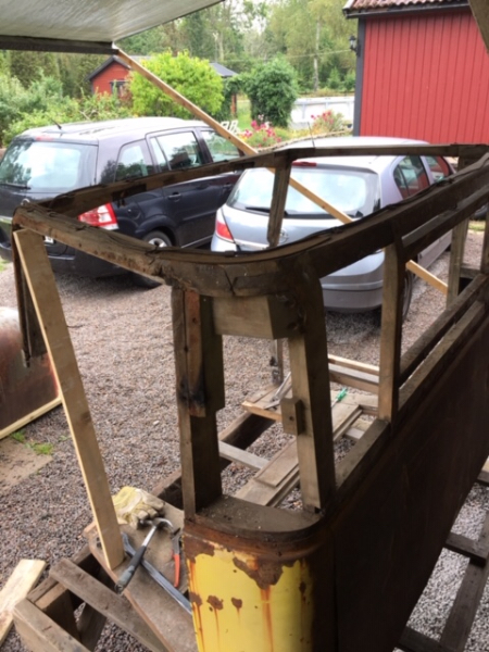

Har spenderat kvällen med att justera in dörrarnas gångjärn. Rätt osmidigt när man inte kan göra det på plats. Valde att använda ässjan för det blev ju billigast så. Snålrenovering... Men hade nog lite tur i alla fall för nu hänger både förardörren och passagerardörren nära nog perfekt.

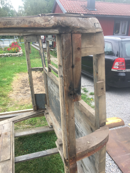

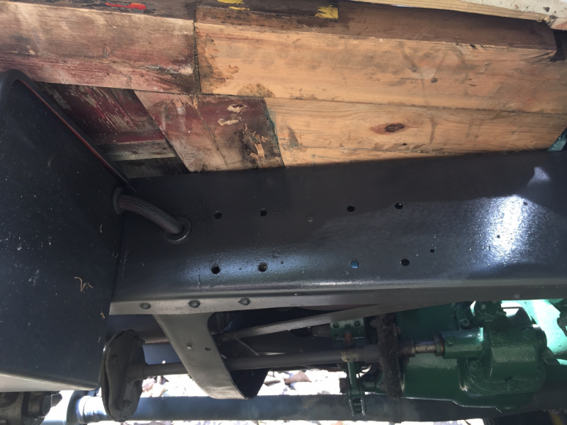

Morgonens framsteg. Min stackars Åtvidabergshytt...

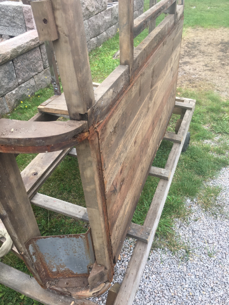

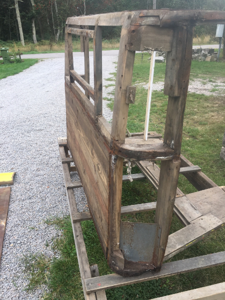

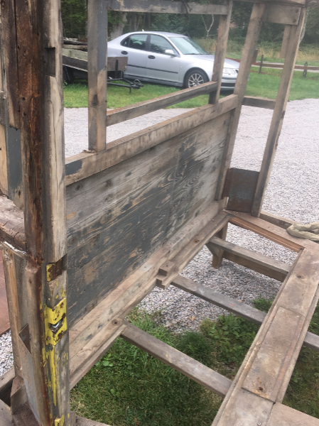

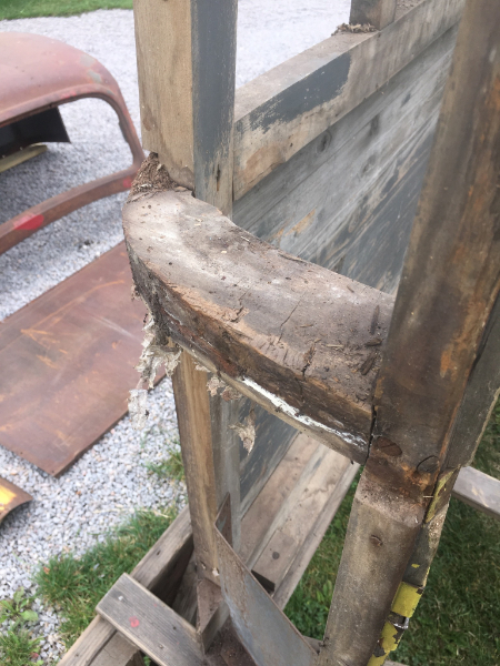

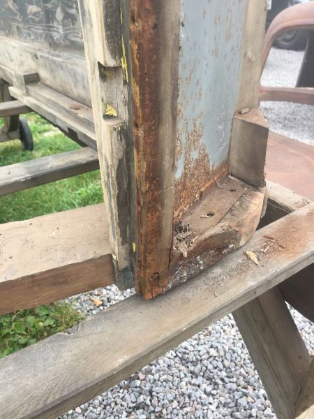

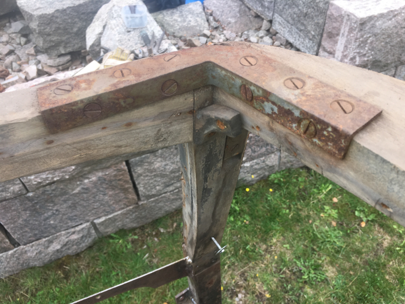

Nä, träet är faktiskt riktigt bra. Nya framstolpar samt nytt trä nertill i bakkanten är nog allt som behövs.

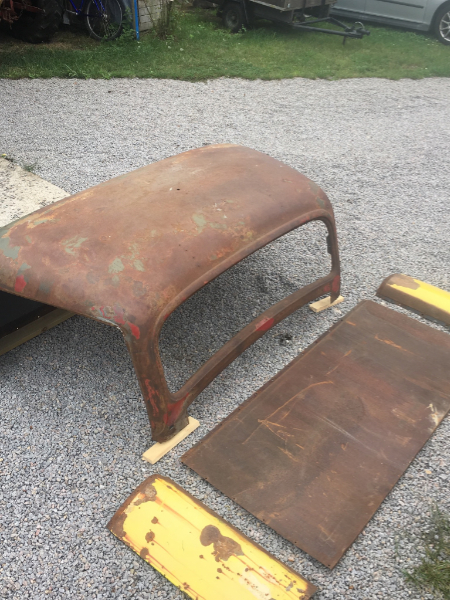

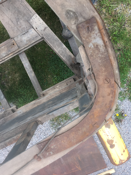

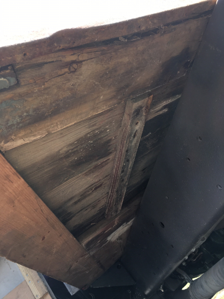

Var tvungen att vika upp plåten längs med dörrarna. Den är definitivt nervikt över trästommen på fabriken. Träet är svart vid lödningarna och kanterna är ojämna. Så ska man inte ta sönder stommen så kommer man inte undan det.

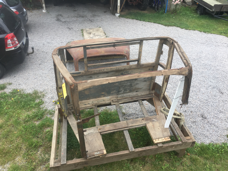

Ja, då var skadeläget noga undersökt. Det blir lite mera än jag tänkt innan. Eftersom hytten är skalad nu så är det ju lika bra att byta allt som är dåligt. Men ska återanvända så mycket som det går. För vill ha kvar det gamla träet i så stor utsträckning som det går. Så byter bara de som behöver bytas för stommens styrkas skull eller där spik och skruv inte längre drar.
Men ser fram emot detta arbete förbannat mycket. Har alltid gillat att arbeta i trä. Ska bli kul att få göra denna hytten frisk igen.
