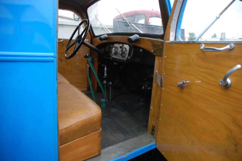

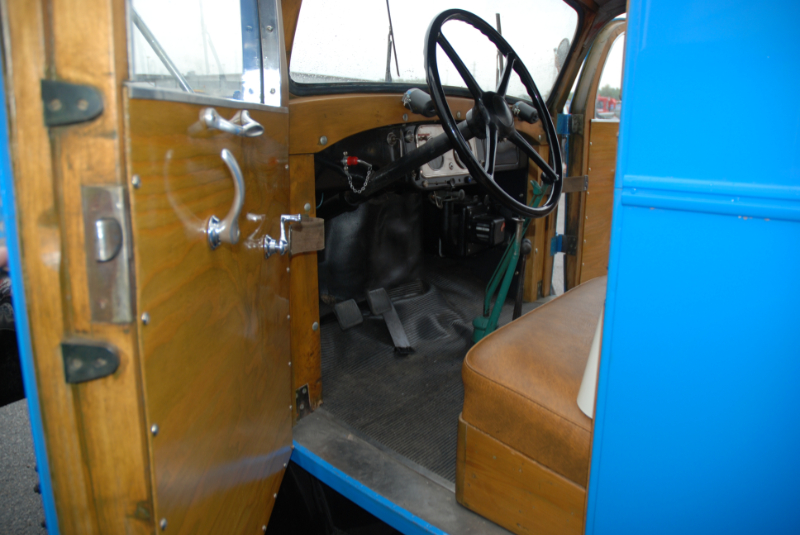

För att återgå till frågan om hyttgolvet, så fann jag dessa bilder på en Volvo LV154, årsmodell 1948.
Här framgår att hyttgolvet är plant. Hytten är dock inte av Åtvidabergs fabrikat, utan snarare kanske Kvarnby eller Gladsax.
DSC_0199 - Volvo LV154 TX - 1948 - CUZ652 - Ch # 150-878.JPG (481.39 KiB) Visad 17313 gånger
DSC_0198 - Volvo LV154 TX - 1948 - CUZ652 - Ch # 150-878.JPG (417.14 KiB) Visad 17313 gånger
DSC_0202 - Volvo LV154 TX - 1948 - CUZ652 - Ch # 150-878.JPG (432.78 KiB) Visad 17313 gånger

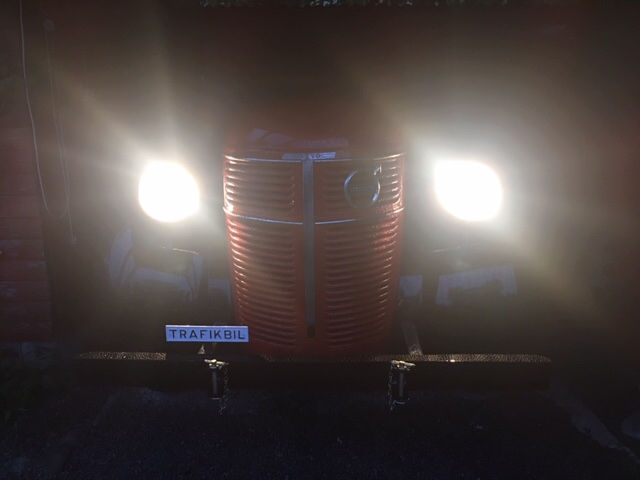

Inläggav Stenhuggarn » 30 maj 2019, 21:48
Egentligen behöver den inga lyktor för folk skiner upp som solar var helst denna rundnos glider fram. :D Men nu har den i alla fall fått fungerande, symmetriskt, halvljus. Jo, parkerings och hel -ljuset fungerar också. Nu kan man nog säga att fronten på bilen är färdig. Pust...
