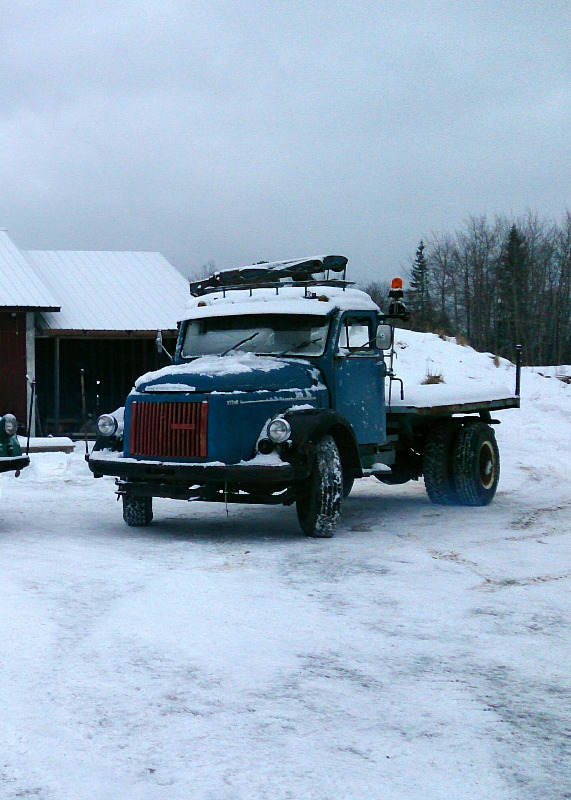

Inläggav Z 1578 » 23 nov 2016, 07:36
Bild på mitt objekt.

Z 1578 skrev:Bild på mitt objekt.
såg fräsch ut:) gått långt? rullande projekt eller används den bara?:)

Inläggav Z 1578 » 24 nov 2016, 04:43
Bilden ljuger :lol:. Den står bara, kör lite runt gården ibland och när andan faller på så blir det något litet projekt. Har hållit på i över 20år, så du har lite högre tempo... :D
