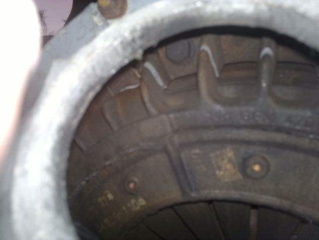

Nu har man hunnit pilla lite till med lastbilen. Tändstickan i magnetventilen funkade. Hydraulcylindern blev monterad och luftad. Men kopplingen ville inte funka ändå, den liksom bara stannade i frikopplat läge. Jag fick en idé att det kanske kärvade lite längre ner och började bända med kofot och grejor men det var som helt stumt. Då tog jag av det lilla plastlocket på kopplingskåpan och vad fick jag då se där nere? Jo, en massa partiklar av lamellen, stora järnspån och..... stora sprickor i kopplingen!

Inläggav Anders Ason » 19 nov 2012, 22:21
Inte bra! Mycket jobb att fixa. Lådan måste bort.
Re: Scania 111
Inläggav herrstina- » 20 nov 2012, 10:11
Nu ska du rannsaka minnet, allt du gjort med den bilen som kan påverka kopplingen ska du undvika i framtiden. Sprickorna är purfärska men hur det hela gått till kan jag inte gissa.
Det som förvånar är att tryckplattan är av "solfjädermodell", jag trodde inte dom fanns på så gamla bilar.
Det borde också innebära att det är dragande urtrampningslager som på en modern koppling, bytas måste den i alla fall.
Nu har du två skäl att lyfta ner lådan.

Det konstiga är ju att jag inte gjort något konstigt med kopplingen, att jag har gjort något konstigt och väldigt dumt med lådan det vet jag. Jag startade bilen efter att den hade stått i flera år och då var jag säker på att kopplingen skulle ha "klibbat" fast, men det hade den inte. Det kändes inte så i alla fall, startmotorn snurrade på direkt och när jag hade tryck i systemet så provade jag att trampa ner kopplingen och den kändes helt normal första gången men sen blev den helt stum och kopplingen hade stannat i frikopplat läge. Det är ju klart, jag provade ju att trampa ner kopplingen ett par gånger med hela min vikt men det borde ju inte ha dödat kopplingen. Sedan har jag ju bara koncentrerat mig på hydrauliken och luften till kopplingen.

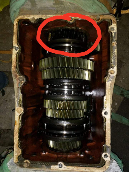

Nu har det varit stillestånd i lastbilsrenoveringen ett bra tag, inte för att den har varit bortglömd utan för att det alltid kommer en massa världsliga ting i mellan. Nu är i alla fall växellådan av och i dag åkte locket ovanpå lådan av. Jag har hittat en del andra växellådor men säljarna har fått för sig att lådorna är gjorda av guld. Det som retar mig mest är att denna lådan endast har rullat 25000 mil och är helt orörd. Det jag kan se när jag lyft på locket är att det bakre drevet är lite blånat. Allt snurrar mjukt och fint, inga missljud när man snurrar för hand. Nu kommer frågan till experterna... Kan det blånade drevet bero på att lagret bakom har gått åt skogen eller kan det vara så att något har hänt i planeten?
