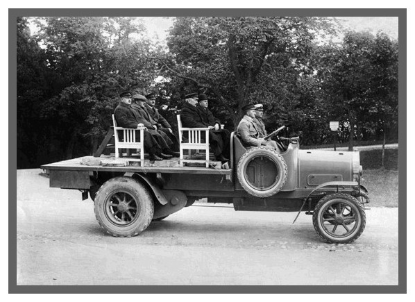

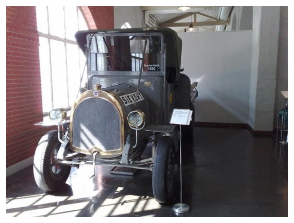

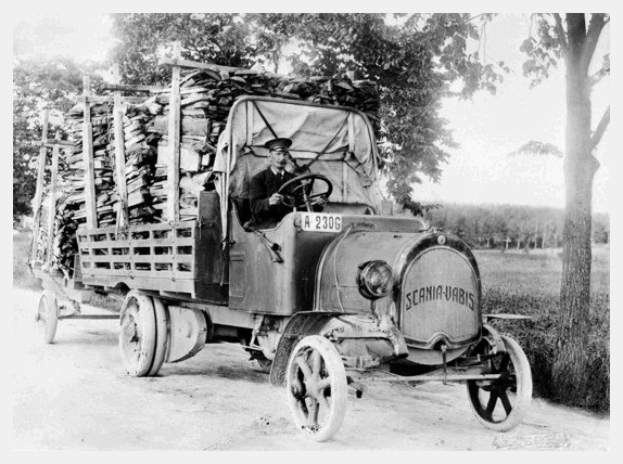

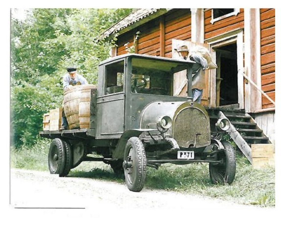

Skickar upp ett par bilder som kanske kan funka som inspiration?
Vill minnas att det fanns ett S-V från ungefär samma tidsperiod vid Gillstads Bilmuseum utanför Lidköping, och som sedan utannonserades på Classic Motor. Det var väl för tiotalet år sedan, men var tog chassiet vägen osv?

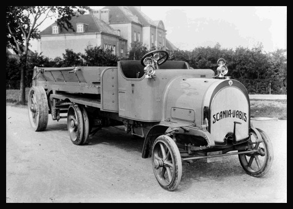

Kul med lite bilder. Den nedersta bilen i ditt inlägg kan väl knappast ha ekerhjul av amerikansk typ fram som original och högst sannolikt var det även kedjeskydd över drivkedjorna från början. Här några bilar till:

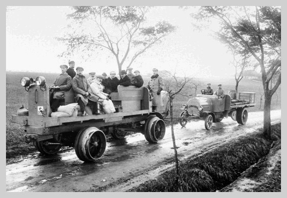

Hjulringarna på den bil som bogserar var väl ett militärt krav för att bilen inte skulle sjunka ner i leran så lätt? Det vi nu menar med väg fanns ju inte ens i fantasin på den tiden.

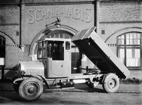

Kan väl bidraga med ytterligare 2 bilder som redan fanns inskannade, den första visar en lastbil för koltransporter.

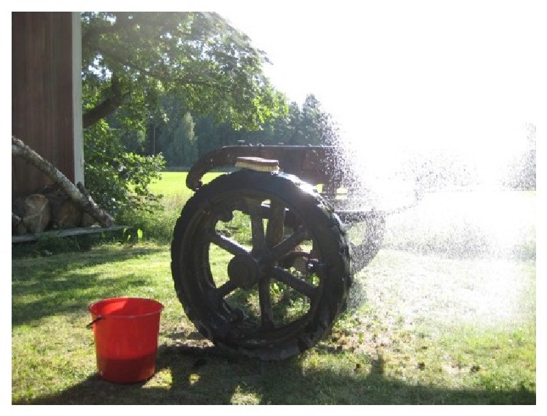

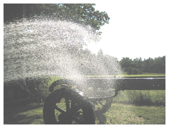

Sommarbilder mitt i vintern. Första gången gamligen blir tvättad sedan .... med rotborste!

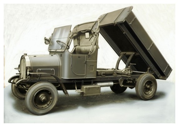

    Dina två senaste bilder verkar väl vara leveransfoton från påbyggaren? Frågan är väl vem som hade beställt kolbilen, värmecentral, sjukhus e t c?

Eldades inte vanliga kaminer etc väldigt mycket med kol förr?

Till hyreshus, med egen kolkällare, tippades säckarna eller lösvikten ner i en ränna där sedan gubbarna öste undan nere i dammet.
Det finns givetvis ett skäl till att påbyggnaden är uppdelad i tre fack och jag skulle tro att det är för att kunna tippa var och en i källarluckorna. Man hade nog en enkel träficka att sätta upp på gatan och tippa i. Sedan var nog facken uppmätta så man visste hur mycket de rymde.

Eftersom flaket är delat i 3, så skulle jag tro att det är anpassat för att kunna tippa kolet ner i källarutrymmen. Var väl rätt vamligt i gamla hyreshus bl.a att kolet förvarades så. Faderskapet minns jag en del kolkunder, som skulle ha levererat i div. mer eller mindre åtkomliga källare.

De två senaste bilderna är inköpta på internetauktioner, och ursprungligen kommer de nog från Scania-Vabis
