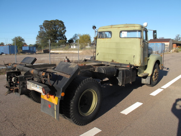

Ja, till slut gick det inte längre att stå emot, vid Pärlrallyt pekade kompisarna på en annan skön 76:a med "jigg" och sa: "Pelle, så här kunde din 76:a ha set ut". Vadå "kunde", om jag inte vore så lat?
Måttet blev rågat under Åkarsvängen då någon här på forumet menade att efter grustagspassagen så stämde "lacken" på jiggen bättre överens med "det" som fattades på bilen :cry:
Måttet rann över då Stefan Bengtsson slutligen morsade där i Södertälje genom att hoppa upp på fotsteget och säga "att nu är det dags" :shock:
Vad återstår att göra än att sätta igång - om det kan bli klart till nästa års träffar återstår att se . . .

På tal om tak - skulle demontera dragbalken igår - efter en timme fick jag ge upp då det tilltagande regnet gjorde att jag hade blivit blöt ända in till kalsongerna :(
Berättade det för Anders A som och fick till svar att han använde ett trädgårdsparasoll vid arbete under sådan väderlek :idea:

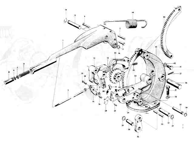

Jaha, då var alla fästanordningar för hytt mot torped och ram eliminerade, nu gäller det att inte köra för fort i kurvorna :mrgreen:
Vid koll med blästringsfirman igår så hade dom fått in en pjäs på över 30 meters längd och vikt på 30 ton så de hade inte tid med några futtiga leksaker på någon vecka :(
Då hinner jag kanske få ett råd när det gäller att lyfta av hytten: Måste handbromsspaken demonteras för att kunna lyfta av hytten :?:
Det är ju ett relativt stort hål i golvet. Jag frågade Pontus som normalt har svar på sådana frågor men på denna gick han bet ty det var ett näst intill obefintligt trägolv i hans hytt medan min hytt har stålgolv. Det handlar alltså om den klumpiga handbromsen med tryckluftsservo. Tacksam för ett råd :?:

Kan vara helt ute på bärtur nu, men undrar om inte det ska lossas anslutningarna under hytten. Har för mig att jag sett avlyfta hytter från 76:or, och då har handbromsen suttit kvar i golvet. Undersök möjligheten.

Thomas Almèn skrev:Kan vara helt ute på bärtur nu, men undrar om inte det ska lossas anslutningarna under hytten. Har för mig att jag sett avlyfta hytter från 76:or, och då har handbromsen suttit kvar i golvet. Undersök möjligheten.
OK Thomas, jag skall kolla igen men jag tror inte handbromsen på något sätt sitter i kontakt med hyttgolvet. Den sitter fastmonterad i ramen och det är ett stort hål i golvet, ca 3 cm vidare än handbromsen och runt den. Det hålet skall normalt täckas av en stor gummitätning men på de flesta gamla 76:or är den i princip obefintlig då hyttens rörelser i förhållande till ramen för länge sedan mattat ut den. Jag utgår ifrån att den ej heller finns som reservdel längre.
Misstänker att det blir att demontera handtaget. Som framgår av bilden består den av en hel del smått o gott :wink:
