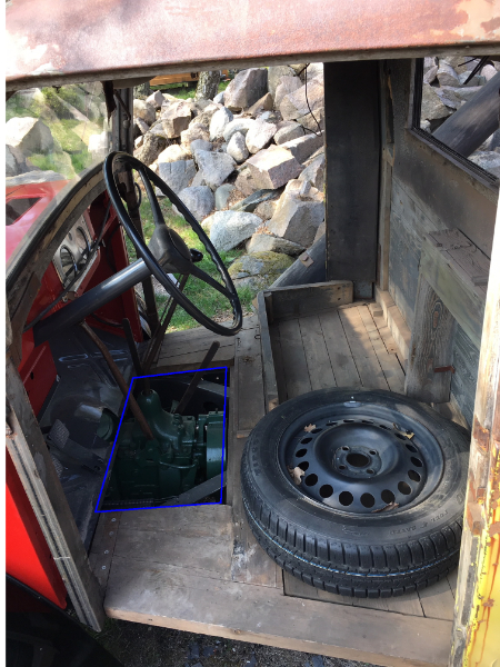

Eftersom där låg gummimattor så antar jag att du inte kunde se vad som fanns där den blåa ramen i bilden är..?
Inläggav Per Thomson » 20 maj 2019, 20:23
Helt rätt, det kunde jag ju inte se och än värre tvinga ägarna som inte ens närvarade när jag öppnade dörrarna, att lyfta på gummimattorna. :lol:
Jag kan tänka mig att där har funnits en original Volvo täckplåt, men även också att allt efter torpeden är hyttillverkarens ansvar.
Jag rapporterar frågan som fortfarande "öppen" för mitt inre.

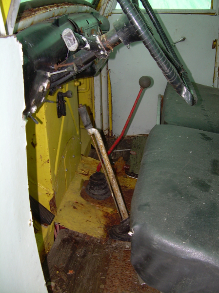

Inläggav S-V L44 » 20 maj 2019, 22:56
Så här ser det ut på hyttgolvet i en av mina (nästan samtida) Scanior.
Plåtarna benämns durkplåt i reservdelskatalogen, och var original Scaniadelar.
Sedan kan det säkert variera lite grand i utförande beroende på antalet spakar för tillsatsväxellåda, tipp, etc..

Det bör säkert vara något liknande arrangemang även för Volvo.

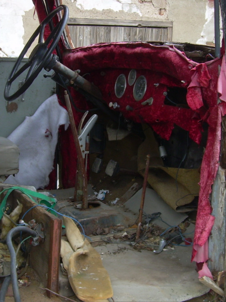

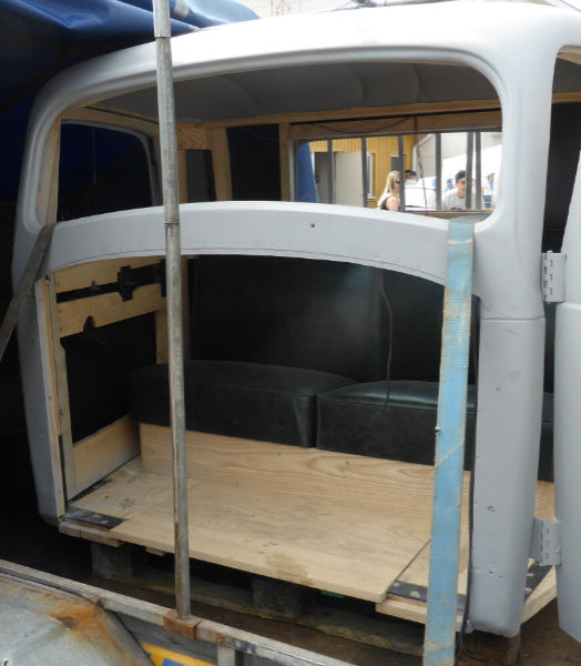

Det som gjort mig fundersam hela tiden är att den är helt borta. Hade det varit en plåt så borde den ju varit kvar även om den var lite rostig. Likaså så är det lite för hög "kant" som en eventuell plåt ska vila på även om den antagligen hade en fläns. Sedan finns det inte heller någon anledning för den att vara något annat än platt. Det finns egentligen inget som är i vägen mer än att det krävs ett hål för växelspaken & parkeringsbromsen. I mitt fall då även de två spakarna till tippen.
Gjorde nu en bild-sökning på åtvidabergshytt. Hitta då denna bilden som jag ju sett förrut men glömt bort. Tror nog den berättar sanningen för oss då även min hytt är av samma tillverkare. :D
Inläggav Per Thomson » 21 maj 2019, 10:41
Kanske du får ett bättre fäste för damaskerna om du väljer en plåt? Plåten kan förses med trädistanser utmed kanterna för att nå rätt höjd.
Bilden på den "nygjorda" hytten får man nog ta med lite reservation.

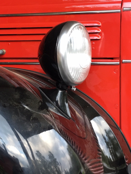

Inläggav Stenhuggarn » 23 maj 2019, 07:07
Igår fick jag dit strålkastarna. Blev renovering av de gamla originalen. Blev både billigt och bra. Renoveringen av reflektor och sarg ser jag dock inte som en permanent lösning. Får ha ögonen efter ny reflektor och kanske även sarg. Alternativt lämna in den på kromning. För nu är både reflektor och sarg fusk kromade med "Fusk krom". Men nu är det i alla fall ingen panik med det. :D Men det ligger epoxy-primer under så rost-mässigt ska det inte vara några problem.
Elektriskt är de ännu inte inkopplade dock. Har aldrig kört ett fordon med fotavbländare. :D
Funderar över ljusbilden dock. Reflektorn är ju helt symetrisk och tänkte då köpa symetriska glödlampor på 45/40W, så jag funderar över glasen. Någon som kan säga om det går att se på glasen om dom ger en asymetrisk ljusbild? Annars måste jag väl kunna se det när jag fått allt elektriskt på plats.

Inläggav Anders Ason » 23 maj 2019, 07:46
"Elektriskt är de ännu inte inkopplade dock. Har aldrig kört ett fordon med fotavbländare. :D
"Funderar över ljusbilden dock. Reflektorn är ju helt symetrisk och tänkte då köpa symetriska glödlampor på 45/40W, så jag funderar över glasen. Någon som kan säga om det går att se på glasen om dom ger en asymetrisk ljusbild? Annars måste jag väl kunna se det när jag fått allt elektriskt på plats. "
Fotavbländare var vanligt under många år och Vikingen år 1955 hade det som standard.
Men... det hade även en av de bästa bilar jag haft, en Dodge van av den fullstora modellen med V8 årsmodell 1985 som jag hade i hela 12 år.
När det gäller symmetriskt lyse eller inte är det enkelt. Om glasets mönster är symmetriskt så är ljusbilden symmetrisk. Om glaset har ett kilformat mönster horisontellt mot ena sidan är det asymmetriskt ljus. Glödlampornas sockel är också olika, det ska inte gå att sätta i fel lampa. När högertrafiken infördes fanns det ogenomskinliga självhäftande kilar att sätta på glaset över den delen som gjorde ljusbilden symmetriskt för att inte mötande skulle bli bländade. Asymmetriskt ljus, d v s med en smal ljuslob som sträckte sig längre fram efter vägkanten, kom långt efter att din bil tillverkades och det är tillåtet att köra med symmetriskt ljus.
Man köper väl inga symmetriska glödlampor var som helst numera? Men det går nog att få tag på. Kanske någon här har i lådorna?

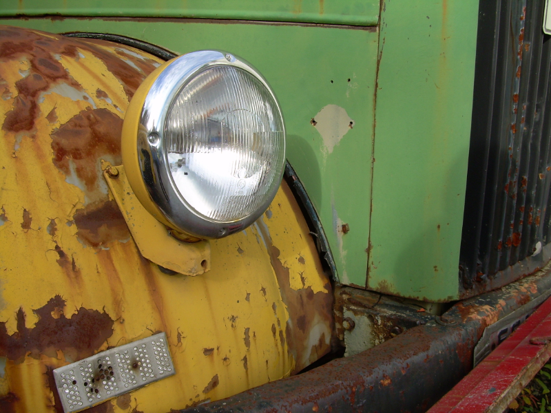

Inläggav Stenhuggarn » 23 maj 2019, 07:56
Tack Anders!
Här är en bild där man ser glasen skapligt bra.
Inläggav Anders Ason » 23 maj 2019, 08:14
Stenhuggarn skrev:Tack Anders!
    Symmetriskt halvljus.
Inläggav Stenhuggarn » 23 maj 2019, 08:24
Kanon, tack Anders!
Var det jag hoppades på för som jag förstår det så är det godkänt med symetrisk ljusbild på så pass gamla bilar. Nästa år är den 75 år. :D
