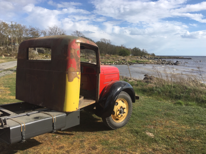

Inläggav Kirkiz » 23 apr 2019, 18:47
Så avundsjuk på dig som får montera nylackade grejer :D men vet om att de är ett starkt jobb bakom också :)
Hälsningar kristoffer
Kirkiz
Inlägg: 822
Ort: borås
Inläggav Stenhuggarn » 23 apr 2019, 21:54
Såhär blev den. Tycker det ser bra ut. Kommer bli ännu bättre med en röd Åtvidabergshytt bakom. :D
Fick lite rinningar på några ställen. De går ju att åtgärda men det får vara till senare. Syns Inte så mycket ändå.
Inläggav Stenhuggarn » 23 apr 2019, 22:04
Tackar för alla snälla ord. Det värmer.
...och jag håller med dig Kirkiz, återmontering är verkligen det roligaste som finns. Nåja, nära nog i alla fall... :D

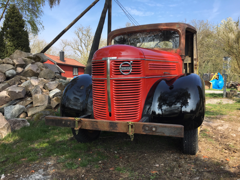

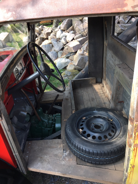

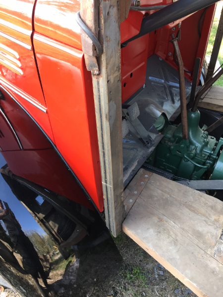

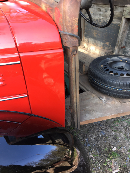

Inläggav Stenhuggarn » 03 maj 2019, 08:28
Tar det lite lugnt med bilen nu och fixar alla andra jobb som behövt göras. Men kan ju inte låta bli den helt...

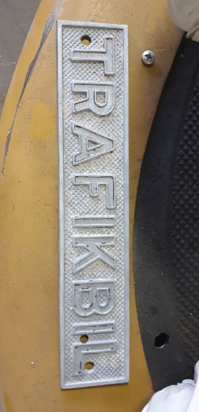

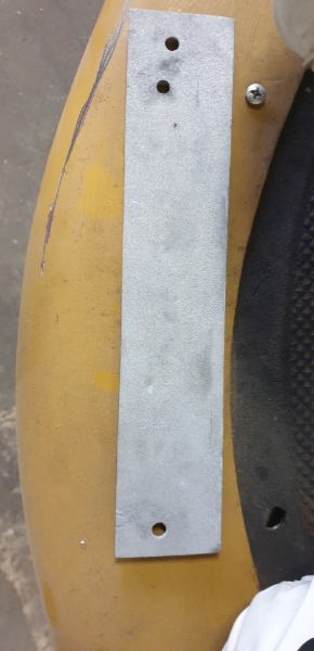

Har satt på hytten. Den ger mig lite huvudbry. Den tidigare ägaren har påbörjat en renovering. Den har därför metallstolpar istället för originalets trästolpar. De behöver justering för att dörrarna skall gå att stänga dock. När jag fick hem bilen var jag tvärsäker på att göra om det och sätta trästolpar. Men nu är jag inte riktigt säker. Är lite inne på att behålla dom och "klä in" dom med en trästolpe i framkanten. Tar gärna tankar och synpunkter på det.
Luckan kring växelspaken osv vad var den gjord av på en Åtvidabergshytt? Den finns nämligen inte kvar.
Kofångaren är monterad och hittade dragsprintar som passade perfekt i plogfästena. Tycker nog allt att de gamla fästena tillför en dimension till bilen. Men alla delar inte min åsikt där.

Inläggav Noxcania » 03 maj 2019, 21:46
Klart du ska ha sprintarna, passar ju stuket perfa!
Du kan ju snickra en låda øver vxlådan eller svetsa till en plåtlåda, de e ju en gammal(!) bil & de kan ju blitt utbytt! & fixa "original" senare...
Inläggav Stenhuggarn » 03 maj 2019, 23:26
Jo, det viktigaste är ju att täppa igen hålet. ...som pojken sa till flickan... :roll:
Men hade ju varit trevligt att komma så nära original som möjligt redan från början om något vet om det var en träskiva eller plåtbit. Jag gissar ju trä men har ingen aning. :D

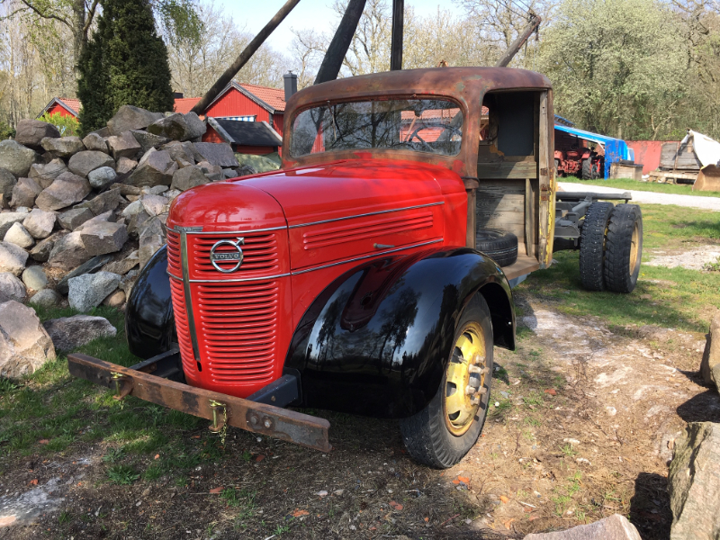

Inläggav Stenhuggarn » 06 maj 2019, 09:01
Den gamle och havet...
