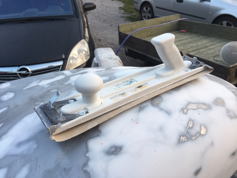

Ibland får man tag i grejer som förändrar själva jobbet och/eller resultatet av något moment i arbetet med renoveringen. :D Har ju lärt mig hur mycket som helst på denna bilen. Borde nog egentligen renovera en till efter denna för den kommer i så fall bli riktigt jäkla kanon... :D :D
Men i alla fall, köpte en slipfil på biltema. Kostade strax över hundringen och trodde egentligen bara att den var bra på släta ytor men nä, den funkar kanon även på t.ex. framskärmarna. Dvs där det inte finns en enda rak yta någonstans. :roll:
Hade jag haft den hela tiden ock speciellt till huven så hade arbetet gått lättare och resultatet blivit ännu bättre.
Så detta är bara dagens tips till ekonomirenoverare som jag... :D

Inläggav 30Fredrik » 05 apr 2019, 13:56
Synd att det inte framgick tidigare att du inte hade en långslip!! Helt suveräna redskap när det kommer till karossen och slipning. Höll själv på och kluddade med klossar och slippapper, blir aldrig riktigt 100%. Fick sen en riktig lektion hur man hanterar en långslip av killen som skulle lacka min Scania 110a, sen var det slutfjuttat!! MVH. 30 Fredrik.

Inläggav Stenhuggarn » 05 apr 2019, 14:00
Ja, den var verkligen en riktig "game changer". Så det var ju synd att du inte delgett mig den insikten tidigare. :D :D
Inläggav Noxcania » 05 apr 2019, 23:00
Nu blev jag fik-nyken: exakt HUR slipar man me en så'n då? Alltså; va fick du reda på på lektionen 30Fredrik?

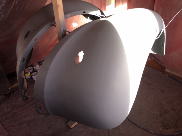

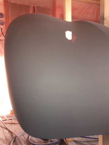

Inläggav Stenhuggarn » 19 apr 2019, 08:41
Igår la jag på primer och slipfärg. Så idag ska den slipas sedan någon gång i helgen mellan alla sociala tillställningar skall tid hittas för att lägga på svart ”jet-black” lack. Planen är att få återmontera dom på måndag. Får se om planen håller... :D
Alltid så orolig att underarbeter inte ska hålla måttet. Men denna gången ser det förbaskat bra ut. Får dock återkomma i den frågan för monterade ute i solen kommer den verkliga sanningen fram. :shock:
Har lagt sjukt mycket arbete på dom så det hade varit kul om det blev bra.

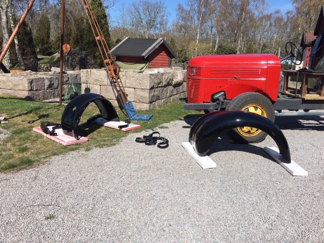

Inläggav Stenhuggarn » 23 apr 2019, 09:03
Per Thomson skrev:Bra jobbat! :)
Tackar! :D
JagRullar skrev:Ja denna tråd är verkligen trevlig att följa. Min far hade hade en Volvo rundnos som jag tycker mig minnas var vad helsvart som körde timmer för fulla muggar. Denne chaufför var smått avundsjuk på far som hade den stora titanen.
Det var trevligt att höra. :D Jag kan förstå att han var smått avundsjuk. Det känns som att lastbilsutvecklingen tog rejäla kliv framåt under 50-talet. Nu föredrar jag ju visserligen rundnosen men jag använder den ju inte för mitt levebröd. Då hade jag inte gjort det... :)
I stort sett så höll min tidsplan var bara det att återmonteringen tog längre tid än vad jag tänkt. Var lite klurigt att montera kederlisten på ett snyggt och effektivt sätt. Men det löste sig bra och nu sitter ena skärmen på plats. Troligtvis hinner jag med den andra i kväll.

Inläggav Bengt Gustafsson » 23 apr 2019, 13:15
Imponerande, alltihop, ända från starten! :) :)

Inläggav peterhummel » 23 apr 2019, 15:31
Den blir klart bättre än ny. Riktigt kul att följa utvecklingen
