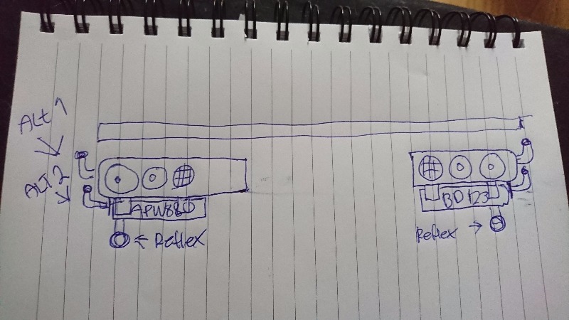

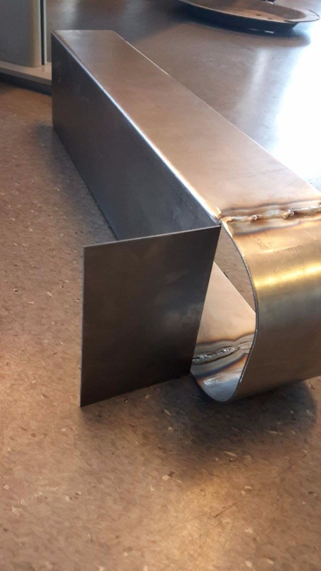

Nu behöver jag eran hjälp.
Bakljus hållarna börjar ta form. Men har en tanke och använda en ovanstående klubbor med position ljus. 2 på jiggen och 2 på bilen. Nu fanns det väl inte klubbor på 60 talet. Tanken e att göra ett fäste bakom hållaren enligt bild nedan och sedan montera en klubba på dessa.
Men mitt i tänkande på hur jag skulle göra kom jag på att det förstör funktionen för sido tippning. För klubborna kommer då kanske jag ta i?
Då e min fråga hur ska jah göra. Skippa sido tippning även om funktionen kommer fungera. Men hur ofta kommer man sido tippa? Då bilen ej ska användas i på det sättet. Eller ska jag skita i klubborna och köra vanliga sido markerings ljus?

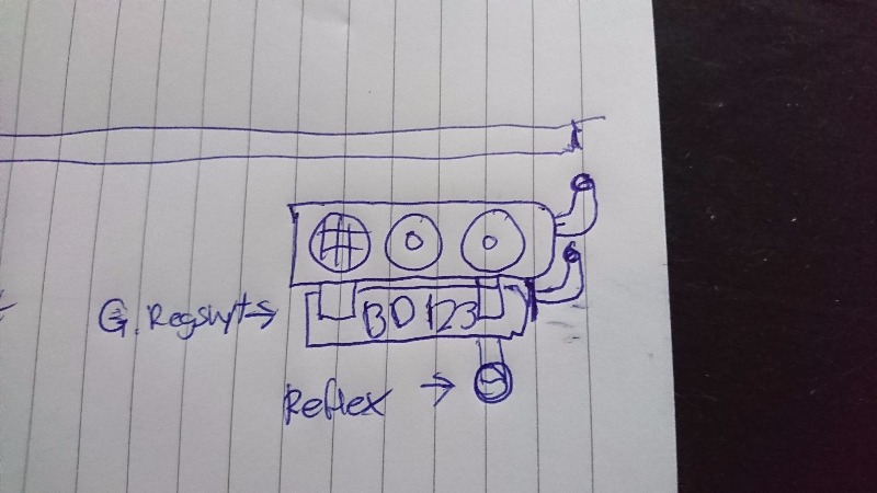

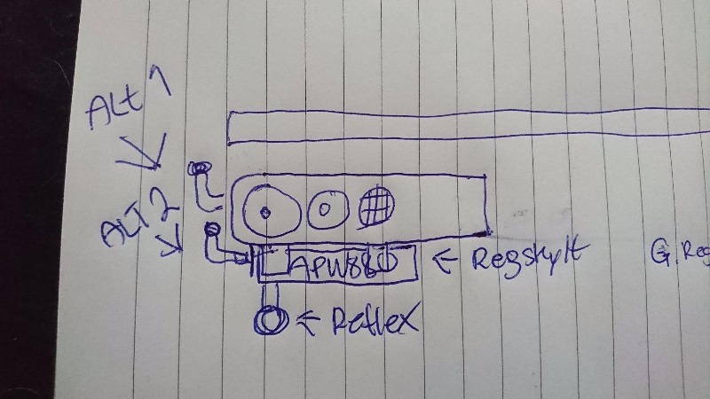

Re: Volvo TITAN Turbo 1961 (Renovering) + 1 Axlig Jigg (Kärr
Inläggav Kirkiz » 07 jul 2017, 12:30
Gjorde nu en snabb skiss på hur jag tänker och de alternativ som finns om jag ska använda klubborna.
Nedanför blir reg skyltarna som på bild synes. Den högra sidan tänkte jag ha bilens gamla reg nummer. Får ursäkta dåliga skissen men kanske lite lättare åh förstå hur jag tänker.
Inläggav Thomas Almen » 07 jul 2017, 13:49
Gör hållarna kortare?
Inläggav Kirkiz » 07 jul 2017, 22:41
Thomas Almen skrev:Gör hållarna kortare?
Jag skippar klubborna. Efter jag frågat lite folk så säljer jag den istället. Kär på rubbolighten istället som sidomarkerings ljus. Klubbor hör inte till 60 talets lastbilar. Jag ville mest ha klubborna för åh se vart jag har grejerna när jag kör. Men funkar lika bra med rubbo light :)

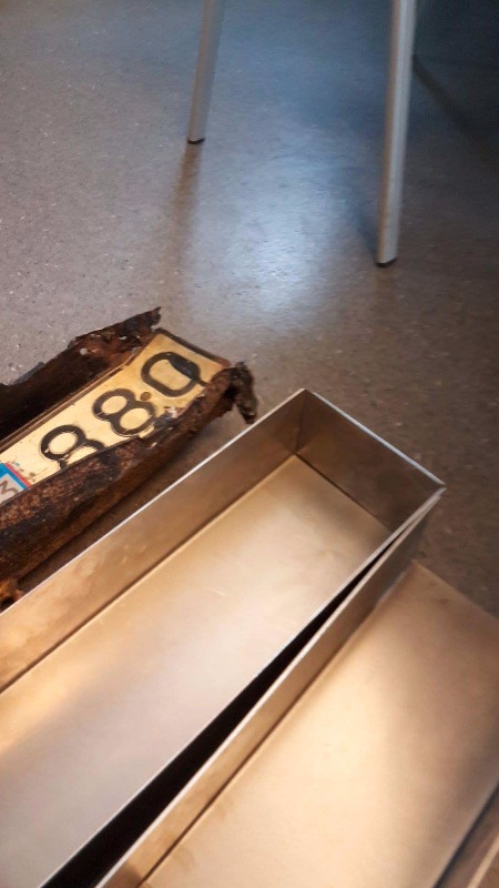

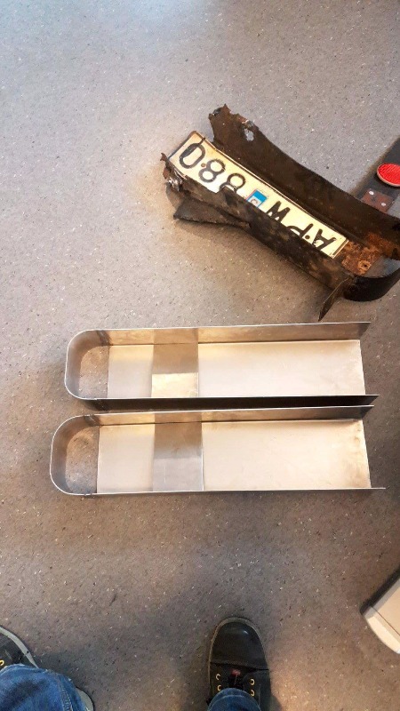

va även förbi företaget som gör mina baklysehållare:) tog med mig lamporna dit och se så de passar:) de skulle även förborra hål osv . tror det kan bli riktigt bra
