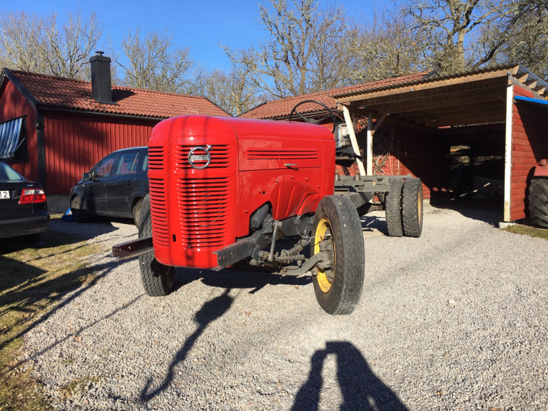

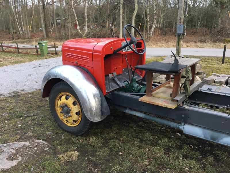

Inläggav Stenhuggarn » 25 feb 2019, 09:56

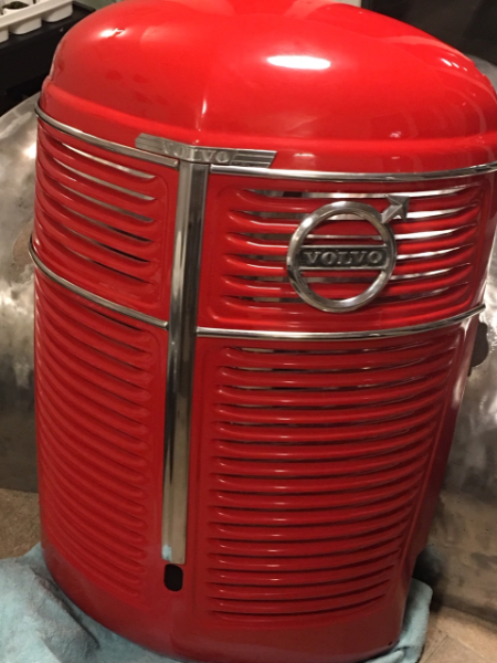

Hade ett mindre helsike med att få de bägge huvplåtarna att lira tillsammans i förra veckan. Kämpade och grejade under flera av kvällarna men lyckades inte få det bra. Tillslut när jag skulle göra en justering av det främre fästet som huvarna sitter med framme på nosen så sprack det. Detta kändes ju förjävligt då det hände men skulle visa sig vara lösningen på problemet. Hade inga reserver av det fästet så det fick bli ny-fabricering.
Även om min kopia blev väldigt lik originalet så gjorde den att plåtarn kom några millimeter högre upp i sitt viloläge och detta gjorde hela skillnaden vad gällde mitt tidigare problem. Vips så försvann alla spänningar och de bägge huvplåtarna la sig lugnt och fint till ro mot torped och nos.
Lustigt att det som ibland känns som ett jävla problem istället blir vägen framåt... :D :roll:

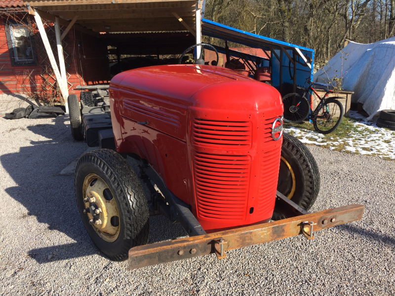

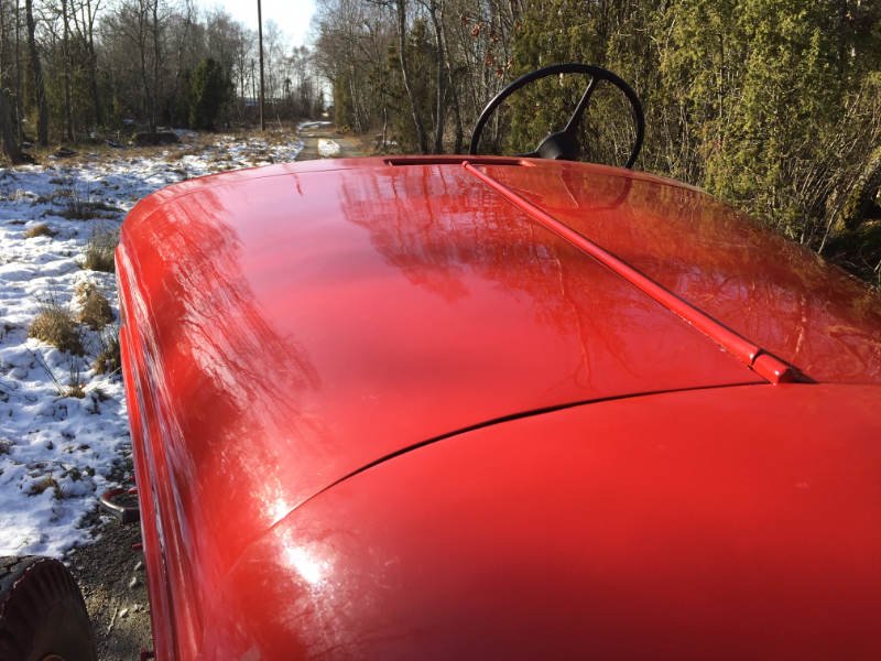

Huven är inte så prefekt som jag önskat i underarbetet men kan inte visa det. Försökte få det på bild men det är jättesvårt att återge med kamreran. Men jag får ändå vara nöjd känner jag. Eftersom jag inte är någon lackerare så tycker jag nog att jag gjort ett gott jobb. Varje del blir bättre och bättre i alla fall så hytten kommer bli kanon! Den har dock en stor buckla i taket som jag bävar lite för. :shock:
Det enda problem som kvarstår nu vad gäller huvarna är att det ena panelgapet mellan huv och nos är för tajt. Har hållit på och grejat jättemycket med det men får det ändå inte tillräckligt. Problemet har funnits där tidigare också för det fanns tydliga tecken på huven att den har nötts emot nosen. Så min lösning kommer bli ett litet sne-stag mellan kylare och ram. Det är enda vettiga lösningen och kommer att försvinna bakom sidoplåtarna så det kommer inte att störa något tycket jag. Det känns i all fall viktigast att inte plåtarna nöter mot varandra och skapar rostproblem.
Har börjat att banka bucklor i skärmarna nu. Igår när jag tog kväll så var jag så trött i armarna att jag inte orkade trycka mothållet med någon vidare kraft längre. Förstod då att det var dags att ta kväll. :lol:
Men när bilen står där ute i solskenet så får jag så mycket motivation och arbetslust av att titta på den. Tycker det är en fantastisk skapelse Volvo gjort här. Kan inte låta bli att undra om det är en enskild individ som formgett den och vad han i så fall hette. För i mitt tycke så har han skapat det vackraste Volvo gjort. :)

Inläggav 30Fredrik » 26 feb 2019, 01:13
Tycker att du har lyckats jättebra! Huvudsaken är att man känner sej nöjd själv, och vad beträffar designen av Rundnos modellen så är det ett mästerverk! Håller med dej till 100%! Kör hårt! 30Fredrik.

Inläggav Stenhuggarn » 26 feb 2019, 08:19
Ja, man blir väl aldrig riktigt nöjd. Det ligger väl i sakens natur. Man kan ju inte hålla på hur länge som helst heller. :D Så du har helt rätt. Tack! :)

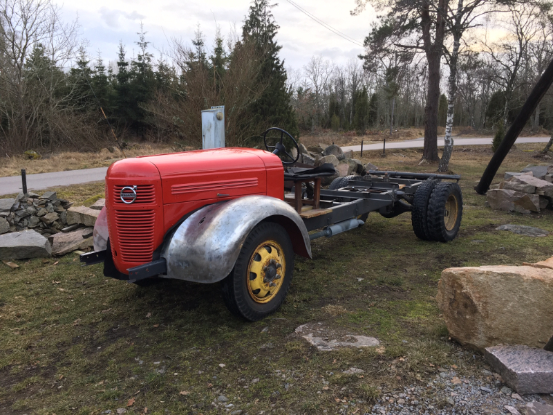

Kämpar tålmodigt vidare och i helgen blev plåtslageri- och lagnings- arbetet med den skärm som var i sämst skick färdigt. Testad på plats med alla stag osv så nu är det dags att börja på ytskiktet. Tråkigaste jobbet. :(

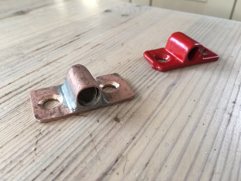

Dock hade jag inte insett att "slipsen" och det lilla Volvo emblemet satt skruvade. Var ju bökiga att få väck på skroten och nu måste jag ju plocka ner bilen här hemma också. Men med tanke på hur fina lister den ska få så är det ett arbete som jag nu gör med glädje.
Som vanligt så stötte jag dock på lite patrull. Listerna sitter ju med metall-clips. Bedrövliga att använda. Försökte både att plasta dom med krympslang och sätta gummigenomföringar i hålen men inget funkade särskilt bra. Det är ju superlätt att skrapa färgen i hålet ner till metallen med dessa clips och sedan kommer rosten krypandes efter ett antal år. Drygt skit. Men har hittat plastclips på biltema som med lite modifiering kanske kan göra jobbet som dessa metallclips egentligen skulle gjort. Blir test i kväll.

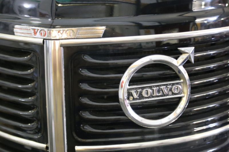

Sedan undrar jag över det lilla Volvo emblemet ovanför "slipsen". Var bokstäverna målade ursprungligen? Någon som vet? På renoverade så ser man ju att de har blivit målade med varierande färger men hur var det då det begav sig?

Tycker man ser nedanstående färgkombination ganska ofta. Är detta möjligen original-färgsättningen av emblemen?

Hann inte mera än att montera listerna på nosen i går kväll. Men clips:en ifrån Biltema gjorde jobbet efter lite anpassning. Fick även använda en nylonbricka bakom eftersom dessa clips var gjorda för lite större godstjocklek. Lite bök men det funkade.
Här kan ni se själva vilka fina lister det satt på trucken. :D

Beträffande bakgrundsfärgen för "slipsmärket" skulle jag satsa på röd utan att vara bergsäker.
Finns det ingen med här som kan kolla på sin Rundnos eller Viking :!: :?:
