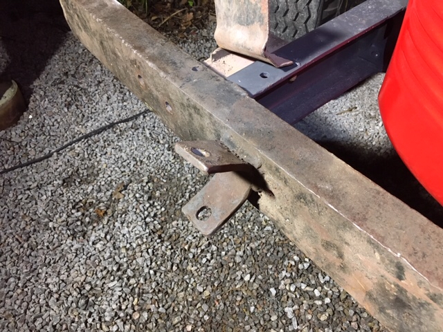

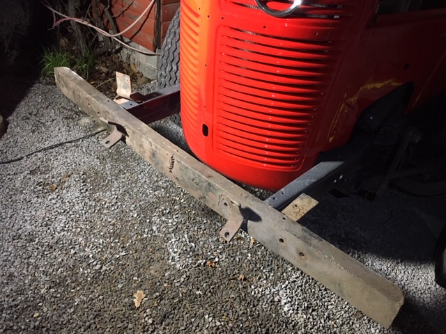

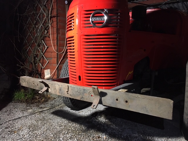

Tog fram kofångaren idag och blev förvånad av två anledningar...
Först och främst var jag helt säker på att den bara hade typ halva längden som den skulle ha. Men den var ju i full längd. Jäkla konstigt!? :?
Sedan har den ju plogfästen. Det minns jag inget av. Men den har legat undanstoppad sedan bilen kom hem till mig så det var väl så mycket den dagen så hjärnan var väl sämre än vanligt. De flesta skulle nog säga att det inte går men tydligen...
Så jag blev jätteglad att jag ju har en kofångare jag kan använda. :D Ett bekymmer mindre.
...och att den gått med snöplog är ju nu då bekräftat. :)

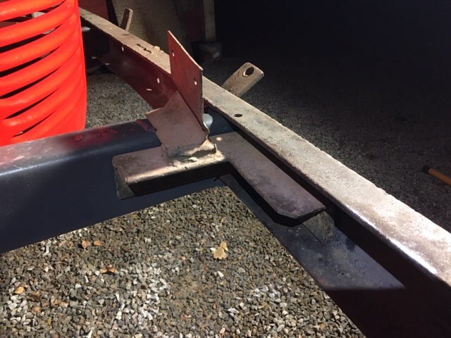

Men vinkeljärnen kommer jag att spara undan och ersätta med några smäckrare. Det är lite för mycket bysmed över dom. Men skulle jag få tag på en spetsplog så är det ju bara att plocka fram dessa gamla järn och lacka upp och montera isf.
Men fästena på kofångaren ställer till det för mig. 51% av mig vill bara rikta upp dom och behålla dom. De andra 49% vill kapa väck dom och svetsa igen hålen och sedan slipa det jämnt och fint.
Som vanligt så gillar jag att höra era åsikter... :D :D
Inläggav Per Thomson » 09 jan 2019, 22:58
Vinkeljärnen var nog en viktig förstärkning av ramens främre del om bilen skulle användas för plogning, kanske till och med en rekommendation från Volvo. Fästena fram kan ju vara kul att bevara men vinkeljärnen behöver ju inte finnas kvar. Även om du skulle hitta en plog så kommer du ju inte att fara fram som de gjorde en gång i tiden.
Inläggav Kjell T » 10 jan 2019, 09:43
Plogfästena ser onormalt klena ut för att vara avsedda för en normalt stor spetsplog. Troligen har det varit någon "pygmé variant" som använts till bilen. Men de kan ha ett historiskt värde och visa att alla bilar och plogutrustning inte var så väl tilltagna.
På min arbetsplats användes på under lång tid en Volvo L340 som plogbil på området runt byggnaderna. Det var innan jag fick anställning här, bilen finns kvar, men plogfästena bortkapade och endast spår finns kvar på kofångaren . Plogningen har även resulterat att ramen framtill är något sned, inte ovanligt på bilar som använts för plogning.
Inläggav Stenhuggarn » 10 jan 2019, 12:41
Den är ju rätt liten och lätt LV 127:an. Min är ifrån 1945 och konstruktionen är ju ifrån slutet/mitten av 30-talet. Allt var ju mindre då. Motorstyrkan och framför allt vikten på min pärla gör ju att den kan ju inte trycka undan så mycket snö som ens bilarna som konstruerades under 50-talet kan. Hände ju rätt mycket då.
Så den måste ju haft en mindre plog än vad som ens klassades som normal storlek på 50-60-talet. För den borde ju fått sin plog monterat rätt snabbt efter att den var ny. Den behövdes nog.
Men visst, man kan ju slänga på ett granitblock iofs... :D
Det där med snea ramar kan man ju tänka. Det var nog rätt hård körning ibland så när det tog stopp så blev det ju krafter. :shock:

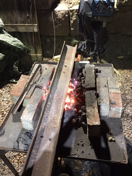

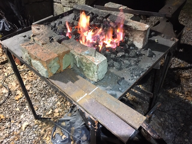

Inläggav Stenhuggarn » 10 jan 2019, 23:39
Blev en stund vid ässjan i kväll. Är något väldigt rofyllt med att stå ute i mörkret och jobba där vid glöden. :)
Så har nu gjort nya vinkeljärn och även rätat ut plogfästena. Så dom blir kvar mao.

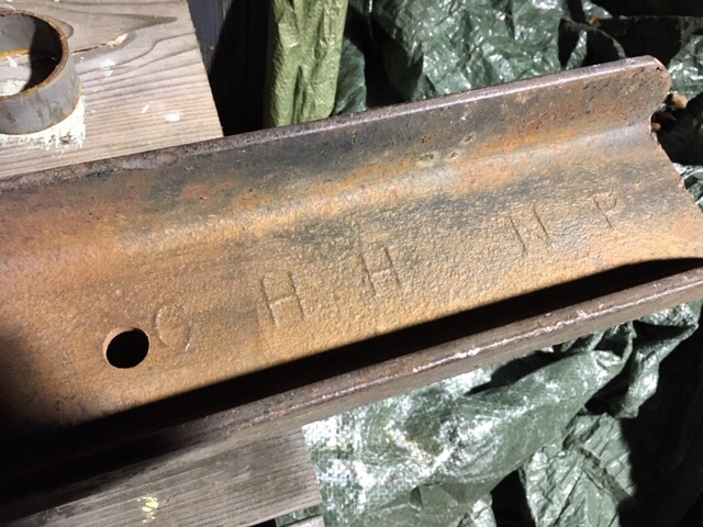

Någon som vet vad bokstäverna som jag hittade på ena änden av kofångarens insida möjligen står för? ”G H H N P” Tillverkaren av stålet?
Inläggav Per Thomson » 11 jan 2019, 12:17
Är märkningen instansad eller påsvetsad. Om det senare tror jag inte att det är ståltillverkaren.
Trevlig rapportering i övrigt!
Inläggav Stenhuggarn » 21 jan 2019, 00:28
Texten var upphöjd så det kändes lite udda. :?:

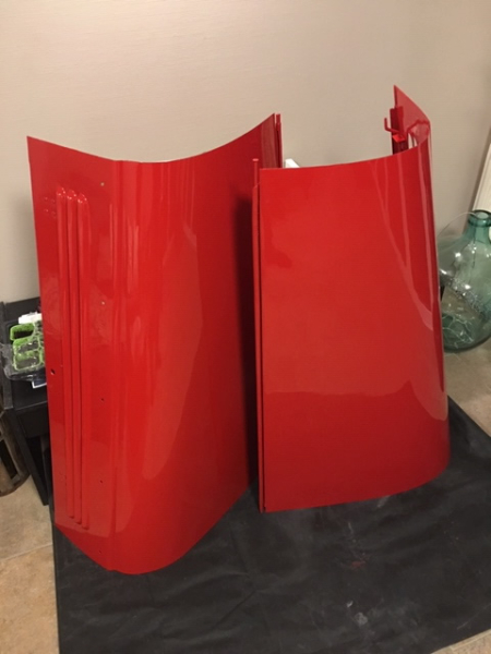

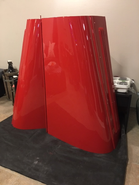

Hållit på med att passa in motorhuven. Justerat både torped/sidoplåtarna/grill och rätat upp själva huv plåtarna. Får inte till perfekta mellanrum utan handlar mera om att få till det så gott det går. Det har nog inte varit särskilt perfekt ens från fabrik.
Men det rör sig sakta framåt i alla fall och har möjligen också fått tag i en donator vad gäller lister och lite annat. Men ropar inte hej förrän det är klart hur det blir.

Stod ute i kylan större delen av kvällen igår och gjorde plåtarbeten. Det har varit många sprickor i plåtarna hittills. På huven, som jag jobbar med nu, har det varit allra mest. Dessa har jag nu lött ihop och efter uppriktning av plåten så blir det ju nästan alltid spänningar i den också så då får man hålla på att krympa den. Vet inte om det är min teknik som gör det eller om det är så det alltid blir. Men jag har blivit en hejare på att spåra upp var spänningarna sitter och då krympa plåten där. Så inget ont som inte har något gott med sig.
Missade en spricka i en av sidoplåtarna. Så jäkla retfullt när den nu har alla sina lager färg och sitter monterad. Men får väl lägga på ett tjockt lager extra färg där och ha lite koll så den inte börjar löpa. I så fall får jag bita i den beska tomaten och plocka väck den igen och göra om arbetet där.
Känns lite tröstlöst ibland. Är så jäkla mycket jobb på bara en sådan här enkel vagn. Men försöker inte att skynda mig utan beta av var sak i den tid den kräver så blir jag ju klar en vacker dag.

Inläggav Stenhuggarn » 18 feb 2019, 08:48
Oj vad jag har kämpat med huven. Var fanken har all tid tagit vägen undrar man. Nåja, ska inte försöka räkna ut hur mycket tid jag lagt på den så vi lämnar det därhän... :D :lol: :shock: :oops:
Men det är väl för att man är glad amatör så tar det lite längre tid att uppnå ett vettigt resultat. Har ju insett att huven tillsammans med nosen nog är de paneler som är viktigast att få till bra. Men en 74 årig huv har ju varit med om en del. Något har ju t.ex. onekligen slagit ner på högra delen av motorhuven någon gång och gett det välvda sidan en inbuktning. Det var onekligen det svåraste området att få till.
Har ju lärt mig att lacken inte döljer något utan snarare framhäver alla defekter så vet ju nu vad som krävs för att få ett bra resultat. Men sedan skall ju även själva lackeringen klicka. Som tur är så gjorde det det igår så resultatet ser riktigt bra ut så här långt.
Men solen är ju det som till syvende och sist säger sanningen. Så får väl vänta tills den gett sin dom. Förhoppningsvis så ska jag få tid till att återmontera i kväll. Alltid lika spännande. Dock lär det dröja innan jag får chans att se den i solljus... Kanske tur det! :lol:

Men fick lite problem när jag skulle återmontera. Gångjärnet som förenar den bägge huvplåtarna hade jag tydligen riktat upp för bra så det blev spänningar sista biten precis innan de skulle lägga sig till ro mot torped och nos. Höll på länge med att försöka få ordning på problemet men när till sist batteriet i pannlampan dog så fick jag erkänna mig besegrad. :D Får bli till en annan kväll.
Kan ju även vara att den färg som kommit på gångjärnet gjort att marginalerna blivit mindre. När det en gång lämnade volvofabriken så var det ju kromat och inte lackat.
Men det löser sig väl det också... :D
