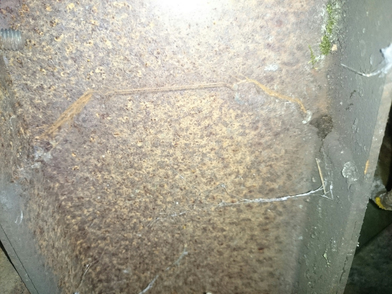

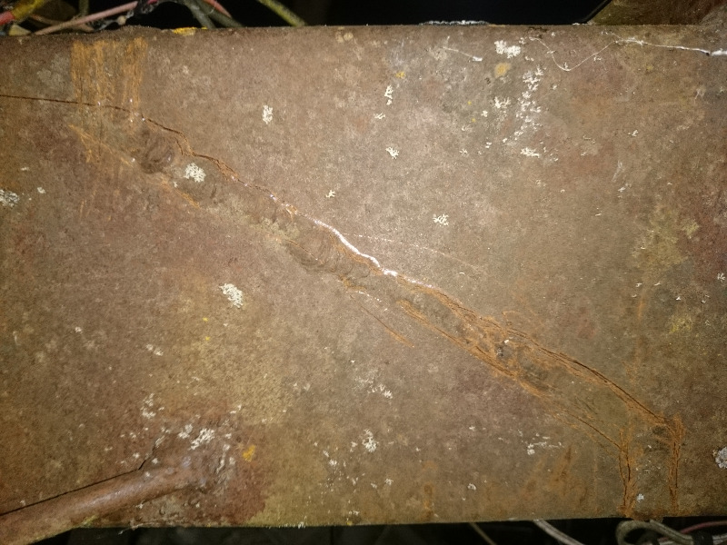

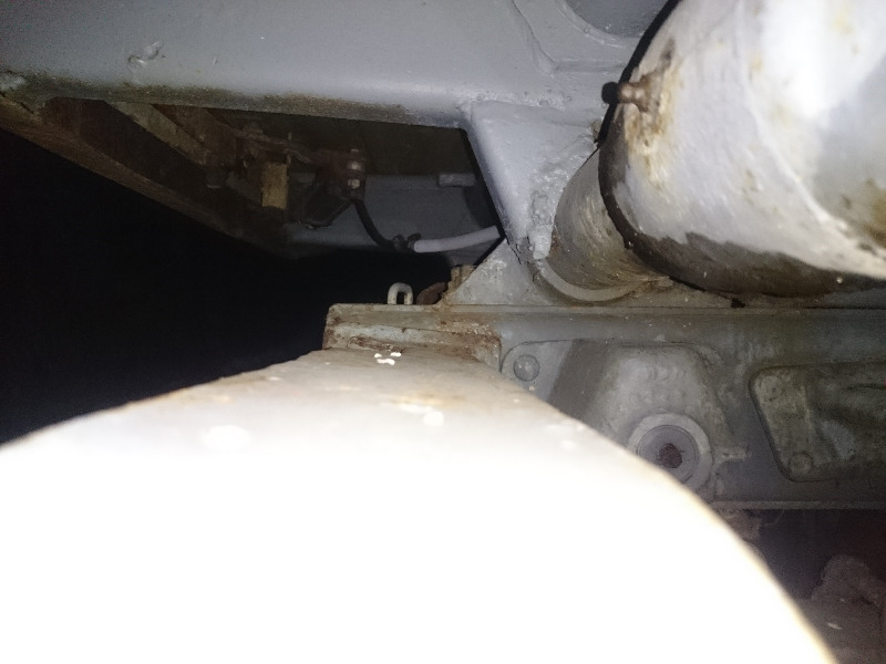

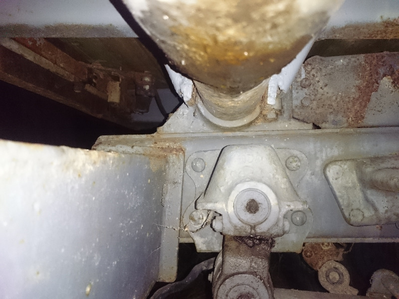

Här kommer några bilder på min Titan samt på den skarvade balken. Balken har legat ute några år men jag hoppas det syns, rispade lite med en mejsel längs skarven. Enligt en säker källa så ska man om möjligt undvika en vertikal svetsfog då det blir som en brottanvisning på ramen. Balken jag har tagit kort på kommer från en svetsutbildning så dom borde ju lära ut rätt. Förstärkningen på insidan är snedkapad upptill och nertill och bara svetsad på dom sneda delarna, den vertikala delen är osvetsad.
På min Titan sitter centrum på bakre tippbommen ca 25cm från ramslut, jag hade inget på mig att mäts med så det är uppskattat.
Hoppas du får ut något av bilderna, annars får jag försöka få till nåt bättre. Den andra bilden på ramen ska vridas ett kvarts varv åt höger men jag får inte till det. Tyvärr.

Z 1578 skrev:Här kommer några bilder på min Titan samt på den slarvade balken. Balken har legat ute några år men jag hoppas det syns, rispade lite med en mejsel längs skarven. Enligt en säker källa så ska man om möjligt undvika en vertikal svetsfog då det blir som en brottanvisning på ramen. Balken jag garantera tagit kort på kommer från en svetsutbildning så dom borde ju lära ut rätt. Förstärkningen på insidan är snedkapad upptill och nertill och bara svetsad på dom sneda delarna, den vertikala delen är osvetsad.
ojoj det va snabba puckar:) man får tacka :D nu e jag med på hur du menar. (någorlunda ialafall)
däremot så undrar jag om inte din tippbom sitter närmare ramslut än min gör. men kanske bara dina bilder som gör att de ser närmare ut, jag får mäta mitt avstånd, för annars har vi nog likadant. för kan vara runt 25 cm hos mig med eller jag kanske e blind:) bifogar lite närmare bilder på min :P

Jag använder franskt ögonmått, vilket kör du med? :D Jag syftade mot centrum på bommen. Det ser ut som du har ungefär samma avstånd från fästet till ramänden som jag har till centrum. Vi får väl mäta imorgon när det blir ljust.

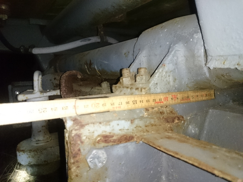

Jag lämnar nog in mitt ögonmått på kalibrering på måndag, det var bara 23cm :mrgreen: och 10cm från fästets bakkant till ramänden.

Z 1578 skrev:Jag lämnar nog in mitt ögonmått på kalibrering på måndag, det var bara 23cm :mrgreen: och 10cm från fästets bakkant till ramänden.
tycker jag inte :D diffa 2 cm , helt klart godkänt :lol:
kan ju säga att 10 cm från fästet bakkant och till ramslut har ju inte jag, ska mäta så får du se:) tack för du tog dig tid.
då måste jag isåfall flytta bakåt hela tippramen de antal cm mellan 10 - (?) vad jag nu har :)

Det kan vara enklare att skära lös plåtarna som tippramen är fäst i. Flytta hela ramen å svetsa fast plåtarna igen. Kolla först hur tippkolvarna hamnar i förhållande till kardanklumpen. Vore snopet om bottnarna hamnar uppepå klumpen.

enligt instruktionerna som gavs ut skall den bakre tippbommen ligga
åvanpå det bakre fjäderfästet som den gör nu
det är inte bra att flytta den längre bak

ligger tippbommen bakom fjäderfästet blir belastningen vid tippning
vid de bakre nitarna till fjäderfästet med sprickbildning mellan dem
till slut går rambalken av där

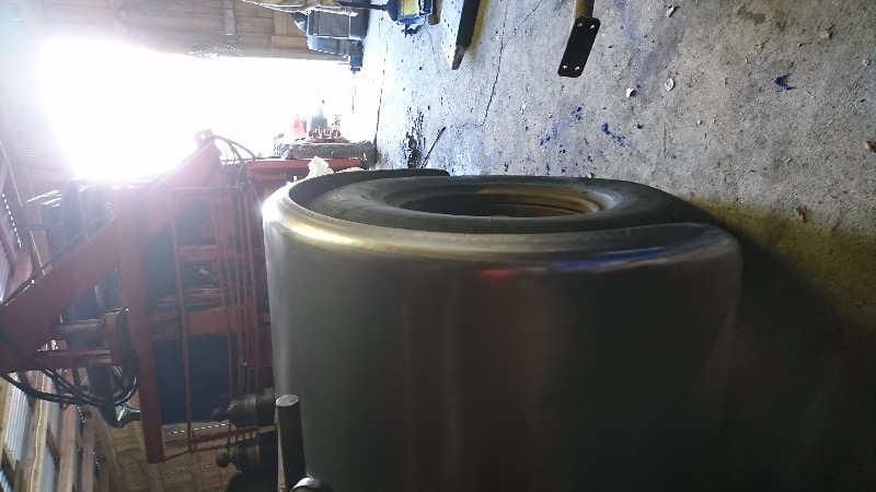

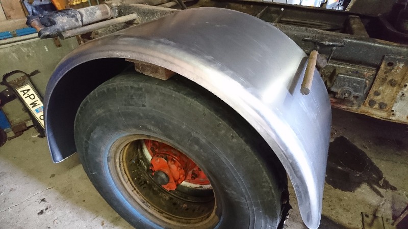

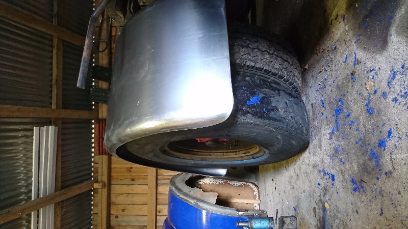

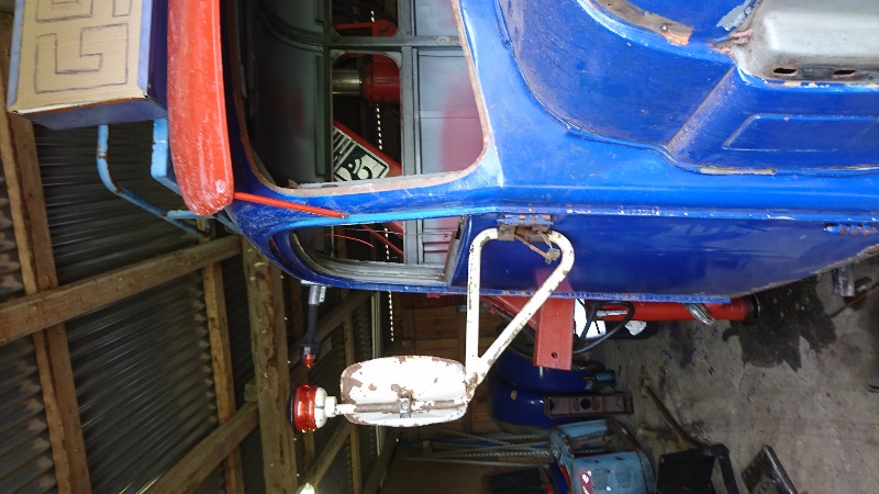

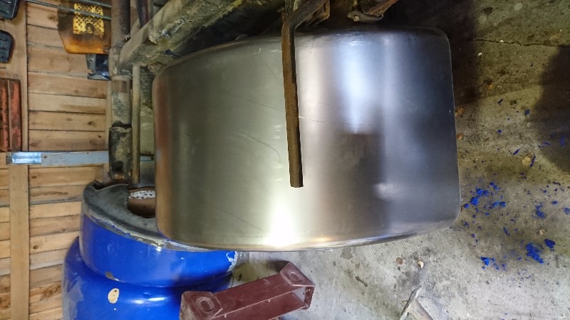

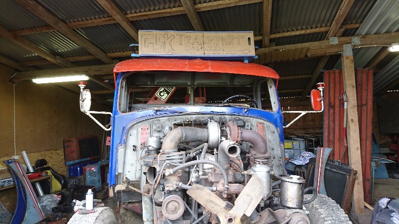

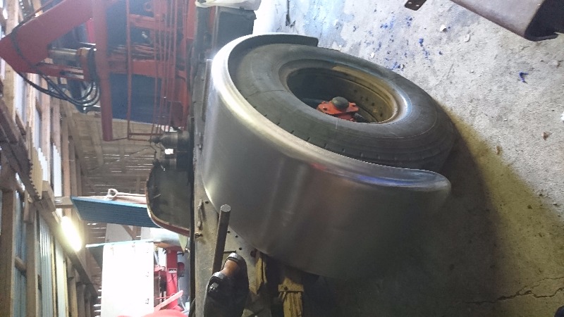

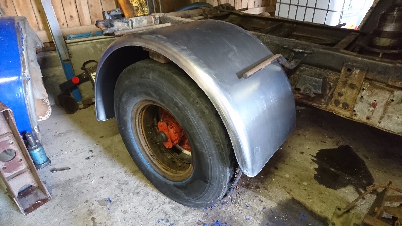

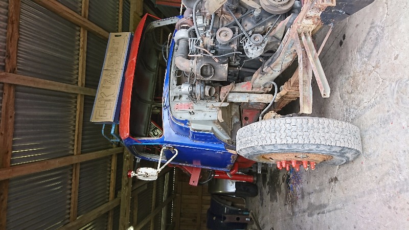

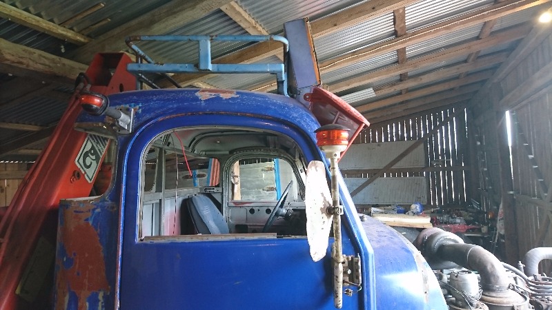

Testmontera tak skylten jah fick köpt av bo norvinge här på forumet. Va tror ni? Gjorde en tillfällig skylt i papp för åh se om de passa.

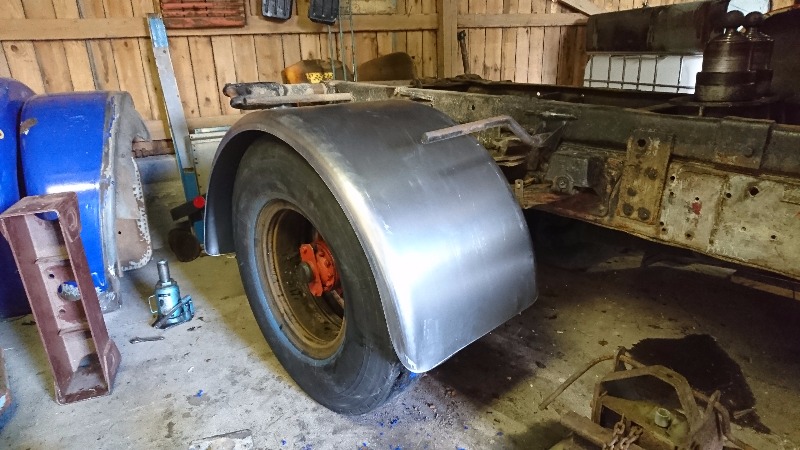

Fick även hem plåt skärmarna i veckan och fästet till reserv hjulet. Tackar holmsjö bildemontering för snabb leverans och bra bemötande.
Dock e de väldigt svårt åh veta hur jag ska sätta plåt skärmarna. För nuvarande stag sitter lite väl högt upp
Va tycker ni? Funderar på åh beställa hem stänklampar och lite så för åh måtta in. Men bifogar lite bilder så får nu se själva va ni tycker.
Testmontera även speglarna med blinkers plus blinkers pilarna. Blir det för mycket eller ser de okej ut? :)
