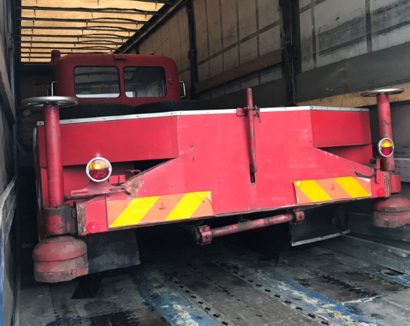

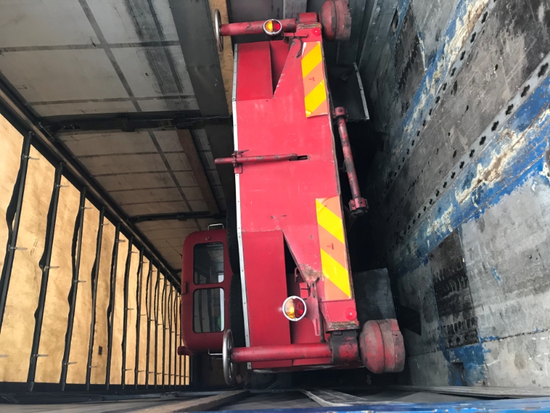

Dom här baklamporna kommer från England. Och fråga mig inte varför bilden blev på högkant...
Inläggav Stenhuggarn » 08 jan 2019, 22:27
Ja, dom tycker jag ser mycket trevliga ut. Liknar ju också de Kirkiz hade.
Det känns som det är något sådant jag ska ha.
Inläggav Anders Ason » 08 jan 2019, 22:50
Inläggav herrstina- » 08 jan 2019, 23:55
Du är en klippa Anders, I min dator är bilden på rätt håll...
