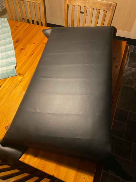

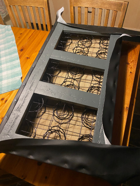

Kämpat på med ryggstödet under kvällarna. Sytt fast juteväv i två lager med stoppningen och sedan börjat med den svarta galonen. Förarsidans ryggstöd som var original har inte varit sytt utan vikt i kanterna. Så kör likadant. Kanske blir klar i morgon kväll om jag har tur! Äntligen! Ska bli så spännande att testa det! :D
Galonen har legat lite slarvigt ihoprullad så därför det ser lite randigt ut. Men hoppas det slätar ut sig när det suttit ett tag. Är ju spänt så borde ju göra det tycker man.

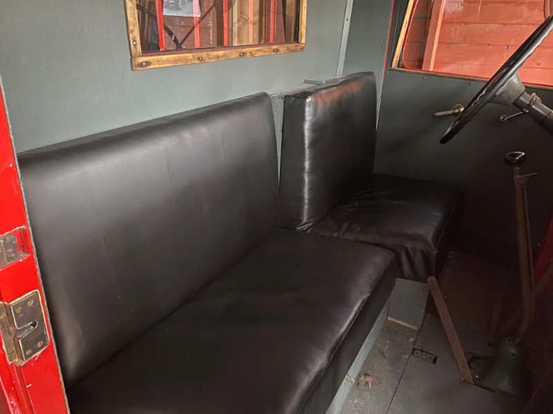

Inte haft så mycket tid över som jag hoppats. Men provmonterade ryggstödet på förmiddagen idag och det passade ju som handsken.

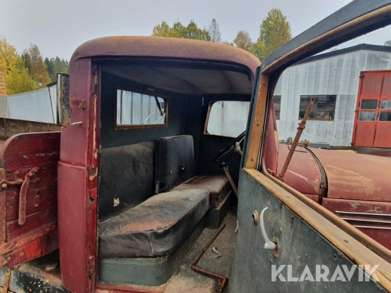

Bild två är en referensbild på en Åtvidabergshytt ifrån samma tidsperiod som min. Den sitter på en LV-103 (Spetsnos) som såldes för ett antal år sedan via Klaravik. Har kvar plåtblecken som ryggstödet suttit med och de är identiska på ryggstödet i Lv-103:ans hytt. Så inte mycket snack om saken. Tycker jag kom rätt nära.

Inläggav Noxcania » 08 feb 2025, 20:09
Perfa! Man kan nästan få ont i ryggen bara av tanken på att sitta & hoppa på grusvägar me rejäla pottål... :mrgreen:
Mejbi ha en kudde liggande i hytten?
Inläggav Stenhuggarn » 08 feb 2025, 20:11
Hahaha! :mrgreen: Ja! :D
Inläggav Per Thomson » 09 feb 2025, 10:30
Inte bara nära utan perfekt! :)
Inläggav Stenhuggarn » 10 feb 2025, 08:34
Värmer att du tycker det! :D
Fixade med plåtblecken och lite stöd till sätet i bakkanten. Dessa stöd gjorda i trä (ask) då. Allt tar ju sådan tid när man ska måla allt bara. i flera lager åsså. Det är nog det tröstlösaste med en sådan här renovering, all målning och lackning. :mrgreen:

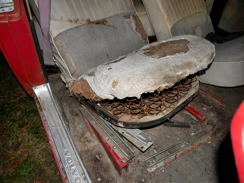

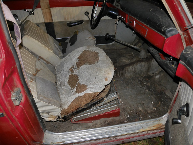

Jovisst kan man om man vill men de kräver ju rejäl symaskin då. Näe, de får bli andra stolar, dessa får gå till nå'n som tycker om dom mer än jag, & bilder får ni ändå:
() skulle førvåna mej om ingen kan gissa bilmärke)

Ja, de behöver ju onekligen lite kärlek. Men resåren är ju där och stoppningen ser väl ut att kunna styras upp..? Så är ju "bara" att klä om i så fall. Men är ju lite mera sömmar på ett sådant säte. Men hade det varit min renovering hade jag definitivt kastat mig över utmaningen. :mrgreen:
Är uppvuxen med gamla Oplar men gissar att det är en Amazon. Lite förvånad att man ännu inte använde syntetiska material i stoppningen på 60-talet.

Oplar har jag aldrig haft, kompisar har haft & jag har lånat men jag tycker dom va snyggare än dom va bra, dom tog ju slut så fort, lixom Taunusarna, åxå charmiga rostburkar, hade en -63 17m super som vinterbil -79, kompisen som fick den av mej brydde sej inte om besiktning utan kapade taket, den passade faktiskt som kabb! Åsså hade den ju "nästan kråmvickeratt" & helsoffa...
Sidorna & ovanbiten på ryggstødet e galon, rådisen som numera ligger uttorkad under førarstolen har använt allt den kommit åt, dom e änna goa dom små liven; dom e ju'nte som møss, näe dom har speciella ställen som toa... så som tex ytter hørnen i baxätet va fullpackade av "sådant", c.a. 1,5 kubikdecimeter i varje hørn...

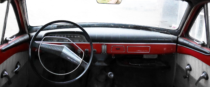

& jäss, de e en så'n som de står på radioluckan:

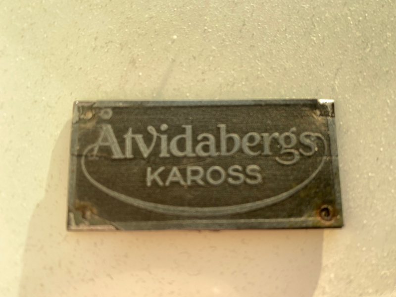

Pysslade med en pyttedetalj i renoveringen igår. Tillverkarskylten till Åtvidabergshytten. Den var knäckt i två delar och trasig i alla hörn utom ett. Så jag gjorde en tunn plåt i samma dimension som jag svärtade med linolja och värme. Sedan borrade jag hål i hörnen där de ursprungligen suttit på originalskylten. Därefter limmade jag fast skylten uppepå min plåt med epoxy. Sedan slipade jag kanterna på plåten för ett efterlikna den blanka kant som skylten hade. Tycker det blev skapligt. Mycket pill för en sådan skitdetalj. :D
Det är alltid bättre att ha en detalj, även om den är trasig, än att sakna den. Man kan ofta få ihop det hjälpligt i alla fall.
