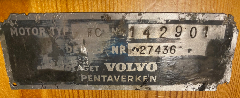

Vad har motorn för typbetecking?
Inläggav Stenhuggarn » 23 jan 2025, 20:09
Inläggav Stenhuggarn » 25 jan 2025, 21:57

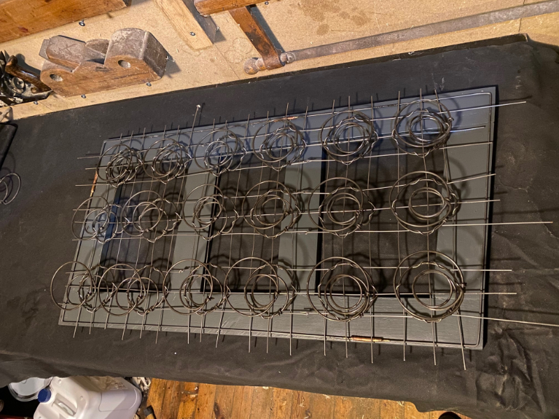

Tradigt som fasen! Men någon dags jobb till så är bottendelen av resåren klar i alla fall. :lol: Men det blir bra. Så ska inte gnälla...
Tror inte "trådarna" jag har hemma kommer räcka. Så kan nog bli störningar i produktionen ifall de inte hinner komma hem i tid. Går åt en jäkla massa.
Ryggstödet skall vara kilformat så de bakre fjädrarna är kortare än de främre ifall det ser konstigt ut. Så är originalet som Åtvidaberg kaross gjorde vid den tid min hytt byggdes. Tror de ändrade på det senare.

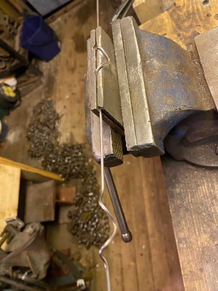

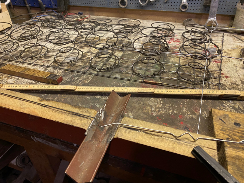

Så, nu är alla trådar i underdelen av resåren på plats. Nu skall de bara krökas runt ytterramen. Ett jobb som kräver att man tar det lugnt och är noggrann, för det är väldigt lätt att deformera ramen så den inte blir rak. Men nu har jag ju gjort två innan så jag vet vilka moment som är knepiga. Det är ju en stor fördel.

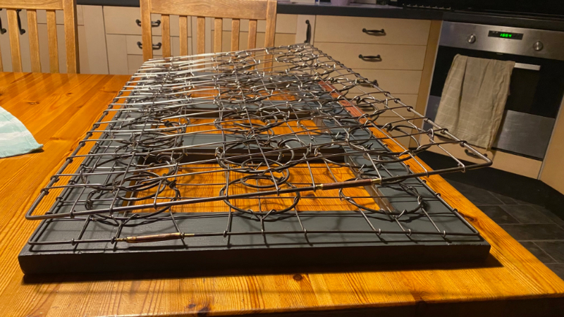

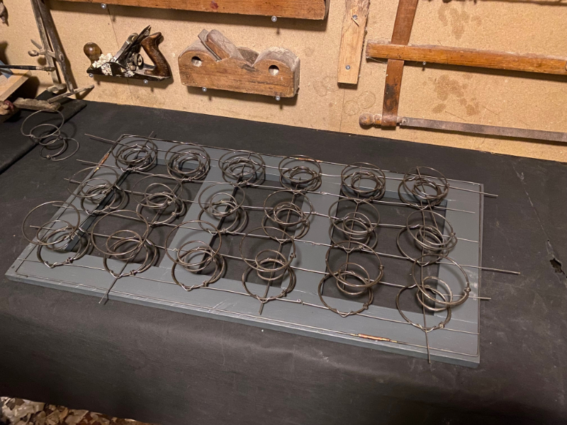

Igår fick jag äntligen färdig resåren. Så nu hänger den med ett lager lack och ska få ytterligare ett i kväll. Så nu skiftar fokusen från luffarslöjd till syslöjd... :mrgreen:

Inläggav Anders Ason » 03 feb 2025, 10:17
Luffarslöjden ser väldigt bra ut (bättre än de serieproducerade?) och vad jag minns var de svarta vilket även innebar att de inte lät när de guppades upp och ner på de då dåliga vägarna. Kanske färgen i anliggningsytorna nötts bort med tiden. Möjligen kan du smörja upp dom ytorna något med ett vanligt gammaldags stearinljus var 3 eller 5 år. Ha det tänt under säkra förhållanden och lägg en droppe på varje "korsning".
