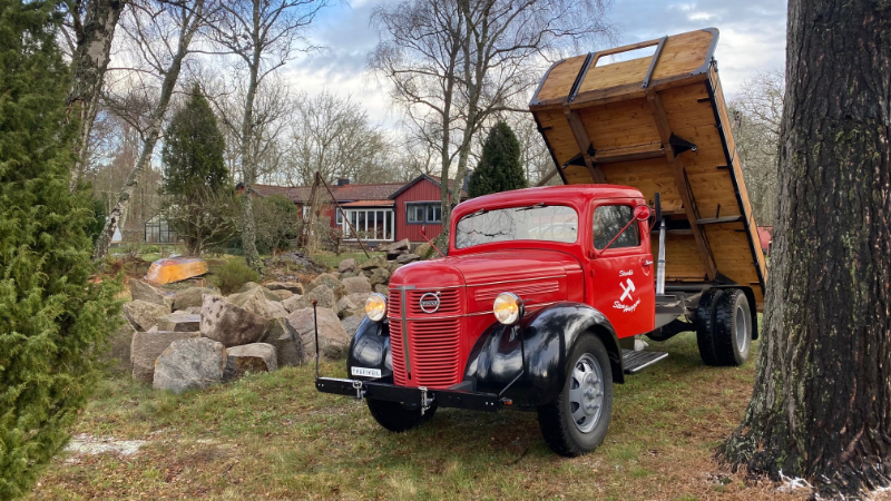

Idag blev det oljebyte och en tur i busvädret. Fick stanna då och då och manuellt köra vindrutetorkarna fram och tillbaka för att se ut igenom snöslasket. De är ju tyvärr inte elektriskt inkopplade ännu. :lol:
Fortsatte med ryggstödet också. Inte mycket att visa ännu dock.
image5 (1).jpeg (483.38 KiB) Visad 4328 gånger

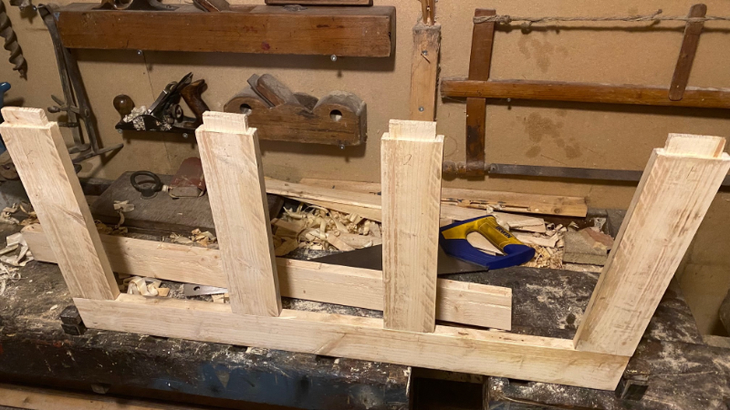

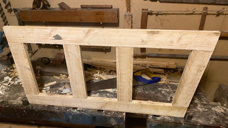

Idag blev jag färdig med snickeridelen av ryggstödet. Så limning och målning kvar bara. Mitt förråd av trälim hade stått och blivit dåligt. Lite synd eftersom det hade varit skönt att få ihop den så den kan målas. Men man har ju suttit i klistret förut... :roll:
image0 (28).jpeg (378.84 KiB) Visad 4330 gånger
