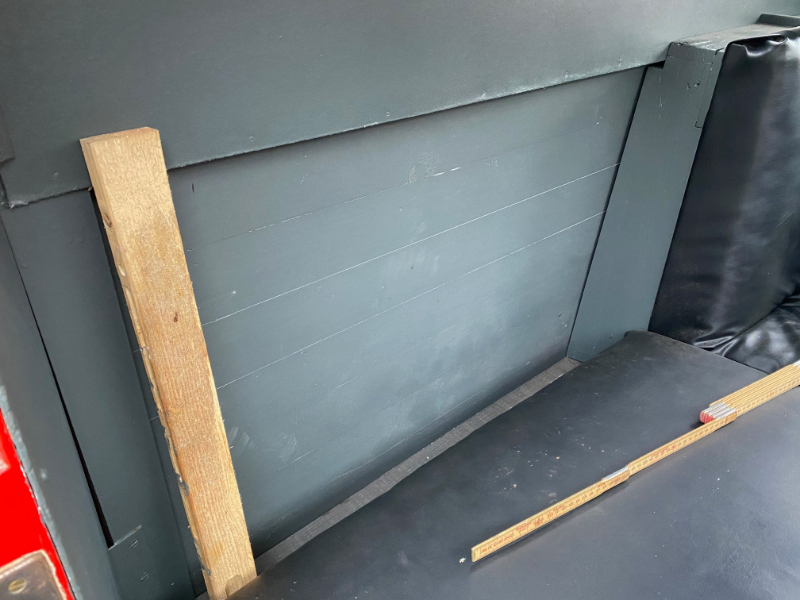

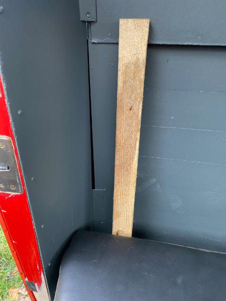

Idag, efter ett halvt års renoveringsfrånvaro så tänkte jag fortsätta jobba vidare med pärlan.
Men det blev inte så mycket mera än funderingar gjorda tyvärr. :mrgreen:
Var ryggstödet på passagerarsidan jag tänkte kasta mig över. Men blir inte klok på hur inre hörnet har sett ut. Har bilder ifrån andra hytter där jag delvis kan se det men inte fullt ut. Det jag kan se är ju att ryggstödets överkant helt klart suttit nere i det "fack" som bildas där masoniten slutar. Men problemet är ju i innerkanten där en stående regel kommer och förstör allt.
När jag tittar på de bilder Anders tog på Åssa-museet så ser det ut som att ryggstödet slutar vid den stående balken. Men eftersom själva sittdynan går hela vägen ut mot sidoväggen så kommer det ju se jättekonstigt ut om man inte sätter en täckbit i trä eller liknande.
Jag kan ju komma upp med en egen lösning genom att fasa ut ena hörnan och sätta lite järnbeslag som stärker upp så kan den gå hela vägen ut över den stående regeln. Men skulle vilja göra så som de gjorde på fabriken.
Någon som får upp en bild i minnet på hur det inre hörnet på passagerarsidan i en Åtvidabergshytt såg ut..? :D Mycket begärt antagligen... Hahaha! :mrgreen:

Inläggav Anders Ason » 29 dec 2024, 23:55
Trevligt att du är tillbaka.
Om jag nu inte minns fel av de här hytterna, eller det jag känner till, och som faktiskt faktiskt har kört yrkesmässigt med, VOLVO 1943 års modell (dåligt med foton på den tiden men har familjens dåtida lådkamera kvar), så hängde ryggstödet i några slags hakar i uppkant baktill och list nedtill som låste stödet. Det gick lätt att haka men inte säker på varför? Har en del minnen av den bilen (H1716? skrotad).
Lastbilarnas första förarstöd var just ryggstödet. Senare har ju förarstöden utvecklats :-)
Inläggav Stenhuggarn » 30 dec 2024, 12:37
Tackar! :D
Klaravik - Volvo LV-103D
Jag har använt denna hytten som referens mycket i min renovering. Den stämmer tidsmässigt väldigt bra med min. Fina bilder inifrån hytten också i denna auktionen.
Men hörnet jag funderar över har de lyckats missa. :lol:
Edit:
Blinto - Volvo LV-127 med gengas
Men i denna auktionen syns allt tydligt ju! Ryggstödet sitter ju inte alls nere i "facket" som jag trodde. Då är ju den stående regeln inne i hörnet inget problem längre! :D Alla frågetecken uträtade!
Eller kanske inte alla. För man inser ju nu att det kan inte sitta några fjädrar alls i överkant. Bara stoppningen och juteväven. Beställde ju flera fjädrar ifrån England nu i december. Hade jag inte behövt om jag sett denna filmen i tid... Hahaha! :mrgreen:

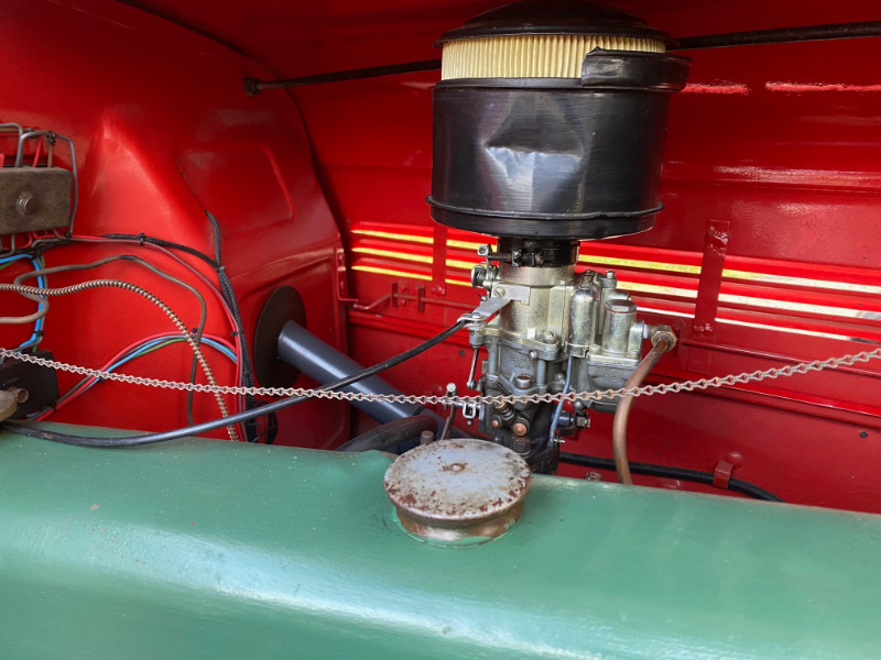

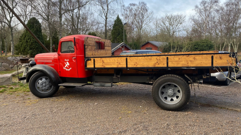

Inläggav Stenhuggarn » 30 dec 2024, 15:49
En liten detalj har tillkommit under hösten insåg jag idag. Delvis ny förgasare som jag hittade på veteranmarknaden i Tingsryd. Inte helt komplett men de två översta delarna av förgasaren är i alla fall "nos" nu.
Här i Blekinge är det gråa dagar nu. Så passade på att tvätta av pärlan årets näst sista dag. Tror det är första tvätten för året. Gillar ju att den är lite skitig. Men då och då måste det ju bort. :D
Alla mått och vinklar klara nu för ryggstödet så träslöjden kan börja... :)
