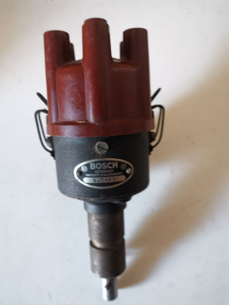

Har idag gjort inköp av en NOS fördelare av samma modell som sitter på bilen. Ett köp helt för framtida behov. De växer ju inte på träd. Allt tack vare en trevlig herre i Södertälje.
