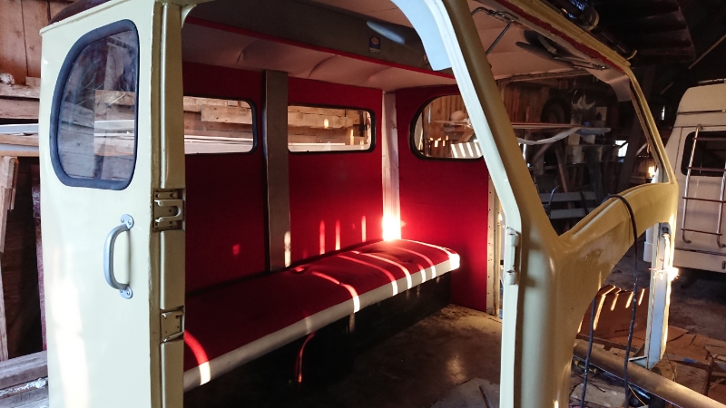

Inläggav Per Thomson » 22 okt 2018, 21:19
Det där såg intressant ut, om jag inte tar fel så sitter det något i taket som avgränsar vilutrymmet, är det möjligen en drapperiskena i nederkanten?
Re: Renovering L110
Inläggav Reid Hulting » 23 okt 2018, 06:30
Jo det stämmer Per, där skall ett draperi för att skärma av sovplatsen hänga.

Inläggav ankarback » 26 okt 2018, 11:12
Blir riktigt snyggt! Kul att se.
Vad är det som sitter i den nersänkta delen av taket? Blir det förvaringsutrymme?
/Johan
ankarback
Inlägg: 683
Ort: Huddinge
Re: Renovering L110
Inläggav Reid Hulting » 26 okt 2018, 22:48
Nej, den är bara för att hänga draperiet som skall skärma av sovplatsen.

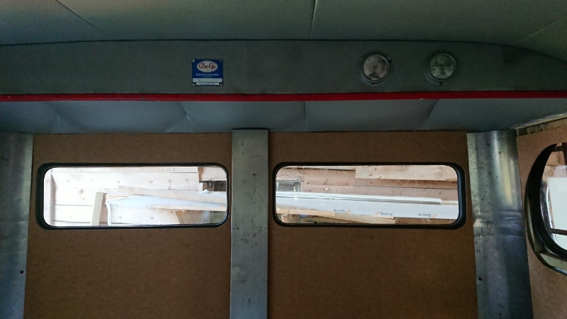

Inläggav Per Thomson » 25 jun 2019, 10:27
Vad har du använt sågen till Reid? 8)
Det är många som önskar sig en sådan hytt. Är den monterad eller står löst på? Trägolv?
Re: Renovering L110
Inläggav Reid Hulting » 25 jun 2019, 16:24
Sågen har nog hamnat på en "jag lägger den här så vet jag var den är-plats" :roll: .
Golvet består av 2st. 21 millimeters Plyfaskivor eftersom originalgolvet bestod av 2st tunna plywood-skivor med med tunn ströläkt emellan, tjocklek 42 mm.
Så detta golvet kommer att leva länge, men är mycket tyngre än originalet. Och den håller på att monteras.

Inläggav Per Thomson » 25 jun 2019, 18:56
De robusta trägolven hade en fördel ur ljudisoleringsynpunkt. Min hytt har plåtgolv och enda golvisolering är samma gummimatta som användes för trägolvshytterna. Det är en tunn filt på gummimattans undersida.
Det infördes plåtgolv för de senaste Be-Ge hytterna, antagligen förberedelse inför Scaniahytten. Jag måste finna på någon lösning att få ned ljudnivån. Som det nu låter måste jag köra med hörselkåpor. :cry:
Re: Renovering L110
Inläggav Reid Hulting » 25 jun 2019, 20:41
Jo ljudet i de gamla hytterna är en nackdel som behöver isoleras på ngt sätt.
Har också en sen, lös BE-GE 1080-hytt med plåtgolv, i behov av renovering. Får se om det blir av.
