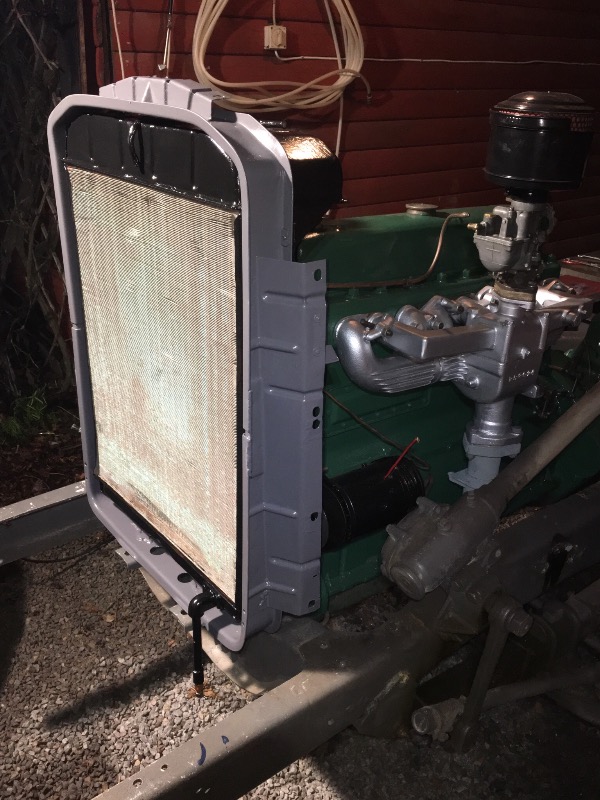

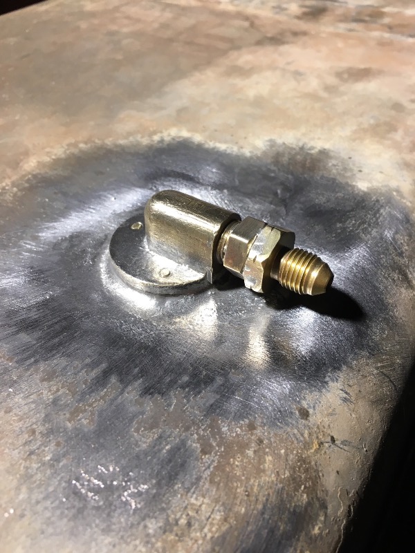

Inläggav Stenhuggarn » 14 mar 2018, 00:01

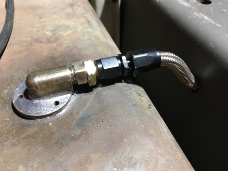

Idag kom kylaren tillbaka på bilen. Nymålad och fin. Förhoppningsvis är den tät. Annars blir det avmontering igen efter teststarten. :(

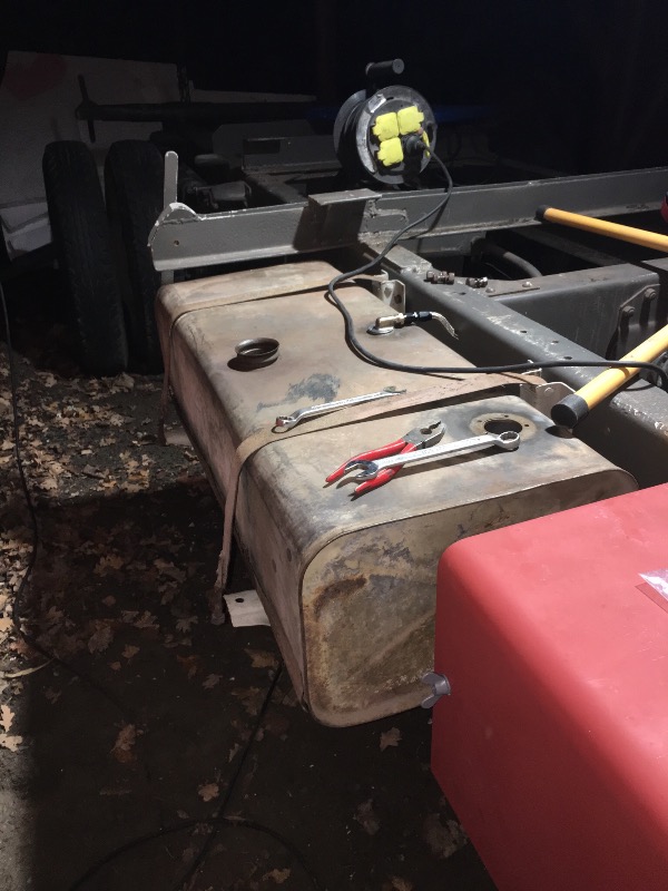

Bränslekopplingarna dök upp med posten också. Det känns som det kommer bli riktigt bra när jag fått ihop det. Kapade till an4 adaptern och tankanslutningens gängor och sedan monterade jag ihop dom med en avkapad överfallsnippel. Därefter lödde jag fast den både mot adaptern och tankanslutningen. Så vips hade jag en stark och tät tankanslutning med an4 hane. Väldigt nöjd med den lösningen.
Nu ska bara tanken rengöras så jag kan löda fast tankanslutningen. Hade varit lite väl spännande i det skick den är i nu... :roll:

Snyggt jobbat :) fast stålomspunnen bränsle slang känns dock fel. Jah körde med vanlig armerad/svart bränsleslang. Ingenting som syns ändå i slutändan iallafall :) hehe

Ja, var lite fundersam i det valet. Men det som gjorde att jag tog den stålomspunna var tanken att när den är gråmålad i samma färg som ramen så kommer den se gammal ut. ...och smälta in om inte annat. :D

Hehe det va ingen dum idé heller :) det kommer ju som sagt inte synas ändå sen när hytten är monterad Så kommer nog mest störa oas själva i värsta fall..:)

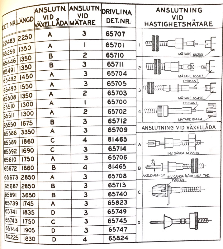

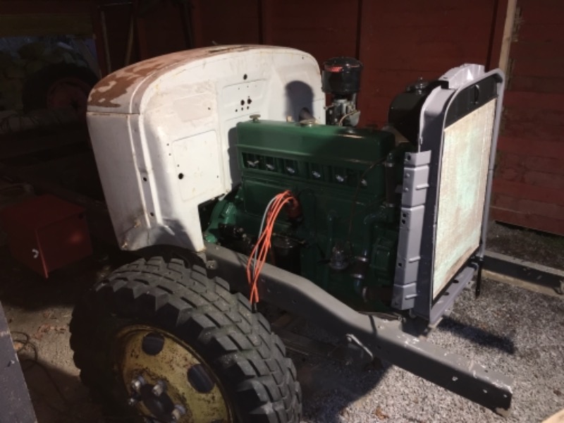

Inläggav Stenhuggarn » 15 mar 2018, 09:41
Igår monterade jag tillbaka torpeden. Den får göra ett tillfälligt gästspel inför teststarten. Vill ju ha koll på oljetryck och temp i alla fall. Samtidigt som jag vill se hur pass bra instrumenten fungerar. Har gjort en enkel renovering av dom med fokus på funktion. Ska senare göra lite mera kosmetiskt arbete på dom. Tempgivaren fungerar i alla fall och oljetrycksmätaren borde det inte vara några problem med heller.
Hastighetsmätarwire har jag inte lyckats hitta någon med exakt rätt ändar. Det är rätt roligt när man kollar i reservdelslistan vad gäller hastighetsmätarwire. Det finns en jäkla massa kombinationer beroende på instrument och koppling till drevet i växellådan. Men LV 125 serien tillverkades ju till stor del under kriget så inte svårt att förstå att inköpsavdelningen på Volvo måste haft mycket utmaningar att bita i. Märks även vad gäller startmotorer. Under en period så satt det dubbla 6V startmotorer. Men var bara ett 50-tal motorer som tillverkades så. Det går att montera startmotor på bägge sidor av motorn mao. Även på min.
Reservdelslistan är bra att ha. När jag monterat ihop gasreglaget så insåg jag att det ju inte finns något som drar tillbaka pedalen. Plattan i botten hela tiden är kanske inte alltid det bästa. Vägen svänger ju ibland. Såg inga spår av var fjädern borde suttit men tack vare reservdelslistan så vet jag nu var den satt. Dock kan det vara så att den ändå inte suttit där på min vagn för den har nämligen inte originalförgasare så gasreglagets stag är annorlunda monterade för att passa denna nya förgasaren. Vet inte vad som hänt med den gamla, kanske var svårt att få tag på delar till den så man bytte till någon universalförgasare i stället. Den nya som sitter där är en amerikansk "Carter WA 1 tag 413s". Originalet borde varit en "Zenith 20 BV 11".

Inläggav Stenhuggarn » 15 mar 2018, 22:55
Så, nu är det färdigtjatat om tankanslutningen. Nu sitter den där. För gott! :D

Ser perfekt ut, Tror inte en Volvoverkstad hade fixat det bättre! Intressant att följa Rundnosen mot ett bättre öde! MVH. 30 Fredrik.

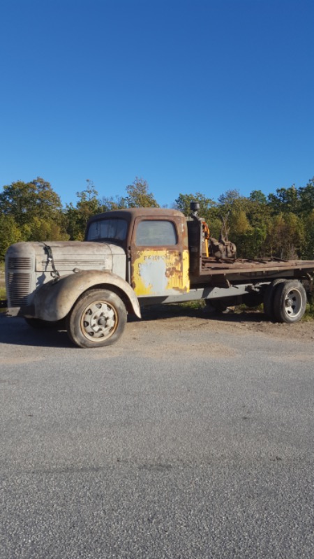

Inläggav Stenhuggarn » 16 mar 2018, 09:01
Insåg att tråden inte hade någon startbild. Hur den såg ut då den kom i min omvårdnad. Det som syns bak på flaket är motorn.
Inlägg: 993
Inläggav Anders Ason » 17 mar 2018, 00:26
Stenhuggarn skrev:Insåg att tråden inte hade någon startbild. Hur den såg ut då den kom i min omvårdnad. Det som syns bak på flaket är motorn.
Bilagan 2574BE25-4412-4FC3-878C-8E468768EC2B.jpeg finns inte längre
    Du provade inte med ett bra vax först?
    Mittmonterad motor är ju rätt modernt.
    :mrgreen:
    Allvar: Det är en mycket härlig bil och med den hytten och det väldigt fina arbete du gör. Bara att gratulera.
