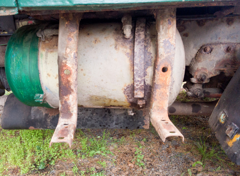

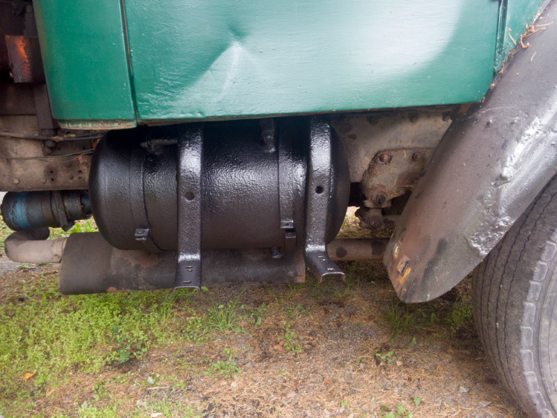

Efter en veckas dunderförkylning blev det äntligen lite mek med lastbilen idag. Lokaliserade ett klonkande ljud som visade sig vara högra lufttanken som satt löst. Skruven till tankbandet hade gått av. När fotsteget var bortskruvat så såg man eländet där bakom. Var bara att ta fram vinkelslipen med stålborsterondell för att försöka få det hyfsat iallafall. Orkar inte ta isär bromssystemet just nu och blästra tanken. Efter lite slipande och en omgång rostskyddsfärg blev det rätt ok. Tänkte måla med bodyspray senare för lite bättre slitstyrka och så ska det dit en ny skruv till bandet så klart.

Ha ha, nej precis :) Kunde ju inte bara sätta dit en ny skruv när det såg ut som det gjorde.
Tanken på andra sidan ser ännu värre ut men jag tänkte fixa till den i samband med att jag lagar hyttgolvet.

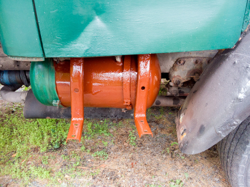

Så här blev det med lite bodyspray.
Distansbitarna till fotsteget fick bada i citronsyra över natten och fick lite ny färg dom också.
Imorgon blir det hopmontering.

Inläggav S-V L44 » 27 jul 2017, 23:44
Ankarback skrev
Distansbitarna till fotsteget fick bada i citronsyra över natten ......
Det är egentligen mycket bättre att använda fosforsyra, en koncentration runt 0.7-1 %.
(Fosforsyra finns för övrigt även finns i små mängder i Coca-Cola. Det är därför man många gånger kan se att Coca-Cola används som "dundermedel" i olika sammanhang.)
Fosforsyran bildar en rostinhiberande yta av järnfosfat på ytor av stål.
Genom behandlingen får man en ren och grundad yta som, inte förhindrar, men väl dämpar vidare rostangrepp under en ganska lång tid.
Om man därefter behandlar den rengjorda ytan med zinkspray eller applicerar zinkbitar i form av offeranoder på stålet får man ett bra grundskydd.
Detta är mina erfarenheter från mer än 30 års arbete med maskinutrustning avsedd för livsmedels- och läkemedelsindustrin.
Fosforsyra används också som avslutande lösning vid diskning av rostfritt stål som speciellt varit utsatt för saltlösningar. Riktigt svaga saltlösningar är avsevärt aggressivare ur korrosionssynpunkt än saltlösningar med högre salthalter.
Syrafast rostfritt stål som utsatts för svaga saltlösningar (jämförbart med vägsalt) kan uppvisa avsevärd korrosion redan efter mindre än ett år om man inte regelbundet passiverar stålet med fosforsyra. Gör man denna passivering med fosforsyra sista fasen av diskproceduren kan det rostfria stålet lätt klara 20-30 år utan synbar korrosion.
Re: Scania L80 1971
Inläggav ankarback » 28 jul 2017, 20:34
Tackar för tipset. Jo, jag har koll på att fosforsyra är bättre. Den är dock mycket svårare att få tag på. Citronsyran har jag köpt från ÖBs kryddhylla enligt tips på ett annat forum. Tror inte man kan få tag på fosforsyra som privatperson längre. Tydligen kunde man förr få tag på det via lantmännen men inte numera. Har läst mycket om rostborttagning och det blev citronsyra för att det var enklast att få tag på. Tycker det funkar helt ok om det inte är riktigt grov rost. Jag brukar grundmåla med zinkspray innan lackering om jag gör det lite seriösare.

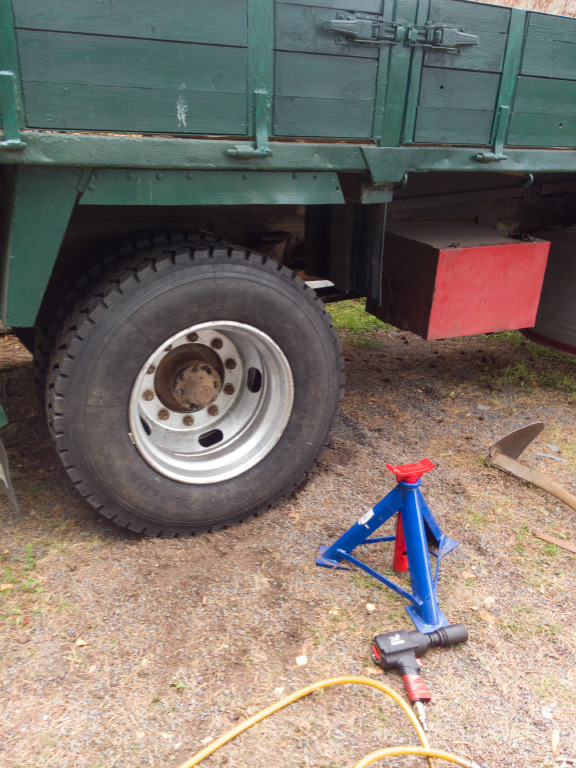

Det går sakta framåt med Scanian. Har gjort iordning fälgarna jag fick tag på och krängt på nya däck . Man kan hoppa över gympasset när man kränger däck
för hand. :D Idag blev hjulen monterade på bilen. Gick riktigt smidigt, inget satt fastrostat.
Nu ska dom gamla fälgarna göras iordning och få nya däck dom också och monteras på andra sidan så det äntligen blir fyra likadana hjul igen.

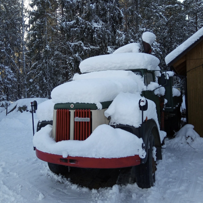

Inläggav ankarback » 28 feb 2018, 18:42
Händer inte så mycket med Scanian så här på vintern men jag har fått tag på speglar att sätta på pejlstängerna. Nu blev det något mindre dålig sikt bakåt :lol:
Efter veckans snöoväder så känns det plötsligt långt till våren igen...
/Johan

Inläggav Kirkiz » 28 feb 2018, 19:08
Kul med uppdatering :) stackaren står där åh fryser. Va blir det till sommaren åh våren då?
Hälsningar kristoffer
Kirkiz
Inlägg: 822
Ort: borås
Re: Scania L80 1971
Inläggav ankarback » 28 feb 2018, 21:48
Kirkiz skrev:Kul med uppdatering :) stackaren står där åh fryser. Va blir det till sommaren åh våren då?
Ja, den är lite för stor för garaget tyvärr. Den ska besiktigas i mars och sen beror det ju på hur det går.
Går den igenom besiktningen så ska jag fixa till kranen som behöver lite nya tätningar och slangar och sen så ska golvet i hytten lagas. Ska försöka skruva dit bälten också.
Hittar besiktningen en massa att klaga på så får jag fixa med det istället. En sån här gammal bil går ju alltid att hitta något på om dom är på dåligt humör...
/Johan
