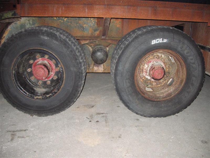

Hej Lars-Gunnar.
Axlar/boggie är av BPW:s fabrikat med Scania-fattning på fälgarna. Boggien är byggd för 35 tons boggie-tryck vid max-last 36,5 ton. Och den är ofjädrad. Men då gäller att få dispens.

Pendelboggie är grejer det... Dåtidens farthållare naturell :wink: . Minns Bollnäsen bakom LT 75´an jag åkte i som grabb. Ett för högt brunnslock, så öppna sig handskfackluckan....

Är det ungefär samma upplevelse för njurarna som att åka ofjädrad sidvagn till motorcykel? :wink:
