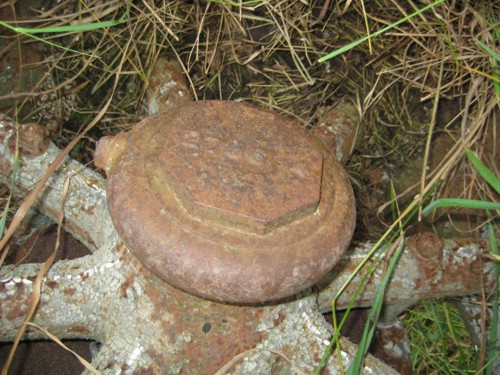

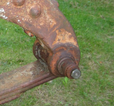

[quote="S-V L44"]Jag tror också att det kan vara ett gammalt kedjedrivet skogsvrak av välkänt fabrikat.
Det förkom ju en hel del efterlysningsaktivitet om ett sådant fordon från Anders förra året.
Skall bli mycket intressant att se när täcket dras undan./ S-V L44[/quote

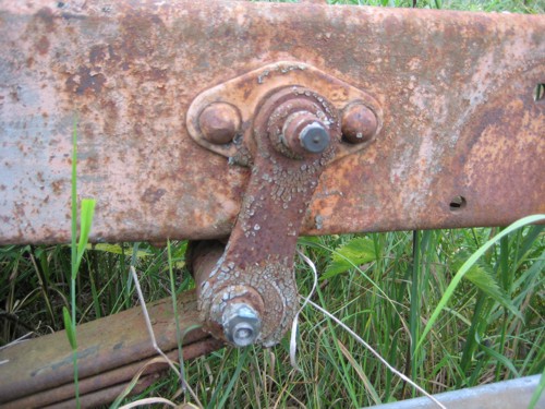

Håller med S-V L44, bilden är väldigt lik främre delen av en rambalk på bilen som finns på framsidan av boken Alla våra lastbilar av Gert Engström.
Bosse.

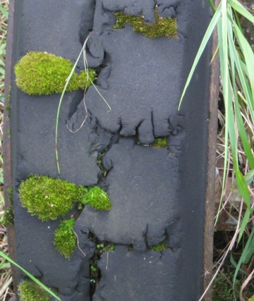

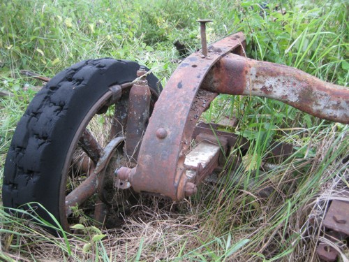

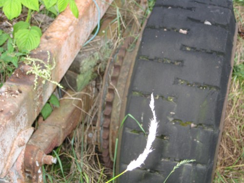

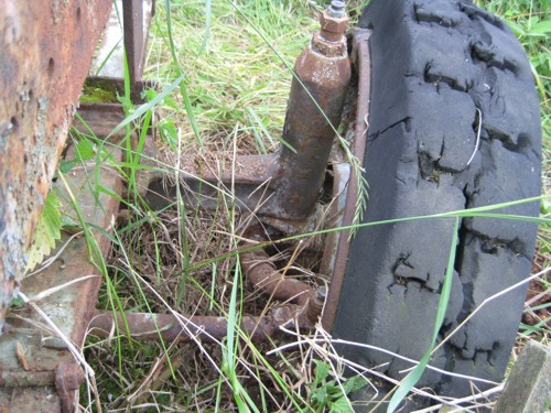

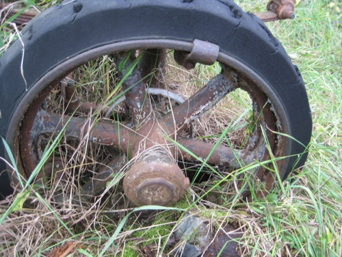

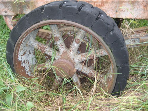

Är det ett ovanligt mönster eller har det blivit torrsprickor på de massiva gummihjulen? :roll:
Mossan säger ju en del - bilen har nog inte varit igång på ett tag, eller hur? :D
Jag tror inte att de däcken blir godkända vid en registreringsbesiktning.
Men hur får man tag i nya egentligen?
Inte för att jag har behov av dylika, men det kunde vara intressant att veta om man kan anskaffa massiva gummihjul i rätt storlek och helst med tidsenligt mönster.
Om de finns att tillgå så kostar de väl en smärre förmögenhet.
Vårt företag brukade anlita Trelleborgs Gummi för att vulka stålbelagda gummidämpare av mindre dimension än gamla Scania-hjul och det var inte billigt.
// S-V L44
Re: Det som göms i snö ...
Inläggav Anders Ason » 15 jan 2010, 08:32
Bilden är tagen efter ca 20 års vila i skogen. Däcken fram som detta är, har rejäla sprickor i mitten runt hela varvet och anledningen är nog att bilen byggdes om på -40 talet till en vagn att dra sten med. Fjädringsrörelserna begränsades med att svetsa på stopp fram och bak med en rejäl stock mellan bakaxel och ram - sedan lastade man på hur många ton som helst och drog i väg med en traktor. Detta skadade däcken fram men inte bak som är rejält grova. Framhjulen har en förm. unik konstruktion som medger att en slags fälgbana med det påvulkade gummit kan tas loss (kommer bilder senare). Kan då lämna in dem för åtgärd. Har varit i kontakt med flera specialister på detta inom branschen helgjutna hjul - truckar och andra långsamgående arbetsfordon. Dessa företag verkar klara vilka dimensioner som helst - har själv sett stora mobilkranar med massiva däck. Det finns ett antal olika möjligheter att restaurera allt från rågummi till moderna syntetmaterial som går att få i vilken färg som helst, standard är gult. Men någon customisering är inte aktuell :) Bakhjulen är helt OK. Originaldäcken är tillverkade i Holland och dimensionen är också angiven. Tror inte att nya däck är ett stort problem och inte heller kostnaden - men vet inte än.
Ramen är förhållandevis grov och denna och chassiet i övrigt verkar inte ha fått några skador av de kraftiga överlasterna. Det här var en av de allra största bilarna vid den tiden.
Ja, mönstret är ovanligt i jämförelse med andra samtida bilar som har mönster som mera liknar luftgummiringarnas. Det här är en faktor som bidrar till åldersbestämningen av bilen. Trots att bilen är född i landet är den papperslös! (ännu så länge)

Beträffande det där med massiva "ringar" vill jag minnas att Helsingborg fick problem med sin gamla Scania-Vabis 1915. För att kunna fortsätta använda den var man tvungen att ta till nytillverkning. Om jag minns rätt blev det väldans dyrt och kunde bara göras tack vara sponsring från Börje Jönssons åkeri i samma stad. Via dem kan man nog få reda vem som utförde jobbet.

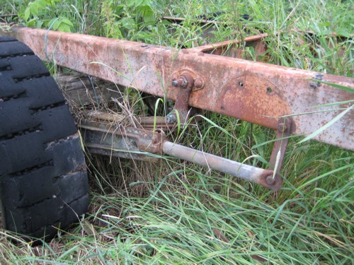

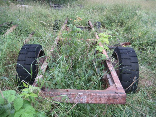

      På fyndplatsen där den stått djupt nedsjunken i ca 20 år:
Inläggav swedishbrasscar » 15 jan 2010, 22:02
Vilket fynd!!! :D
Trodde inte man kunde hitta så pass gamla "bilar" längre...
Chassiet ser ju rätt intakt ut, men det är klart att du har lite jobb framför dig...
Känner mig nu rätt säker på att det är en Scania-Vabis! :wink:
swedishbrasscar
Inlägg: 256
Ort: norr Västerås
Inläggav Anders » 16 jan 2010, 14:53
swedishbrasscar skrev:Vilket fynd!!! :D
Instämmer med föregående! :D
Helt otroligt att det fortfarande finns kvar, om än rester, av bilar av den här åldern i skog och mark!

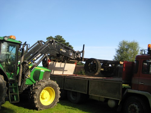

Var svalt intresserad får jag avslöja men bad "ringaren" berätta om den. Jo, den hade massiva gummihjul och kedjedrift! Pulsen ökade kraftigt och efter några dagar stod jag på plats och såg den (med ökad puls igen!) och efter någon dag stod den hemma hos mig. Men vad var det för fabrikat? Fanns väl i huvudsak två att välja på - Tidaholm eller Scania-Vabis.

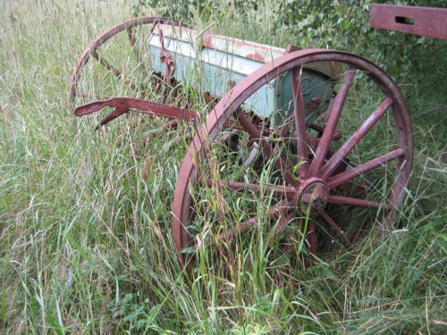

Här en bild på en annan tingest (som fick stå kvar) som var närmaste granne till bilen:

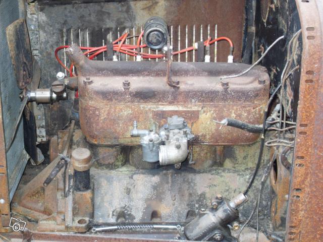

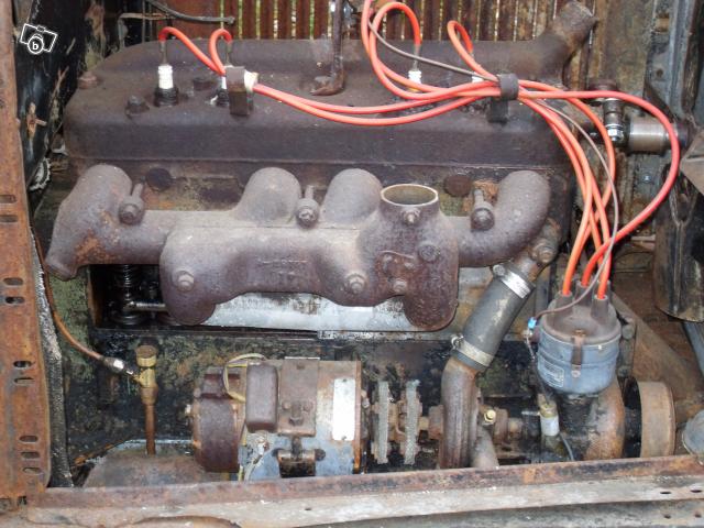

Här bilder på den snarlika på motorn i donatorbilen, dock med något mindre slagvolym och effekt än originalet. Men på något sätt ska Scanian kunna rulla för egen maskin igen - även med fusk:
Denna bil, en äkta EPA-traktor, Dodge 1925 är enbart inköpt för det ändamål.
