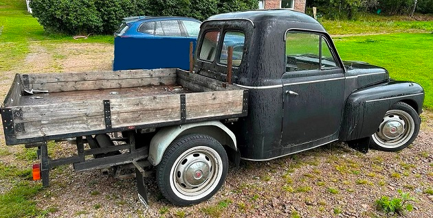

Jag samlade bilder från nätet på riktiga Duettpickisar ett tag men har nu släng dom, bara sparat denna, som dock har flaket høgre:

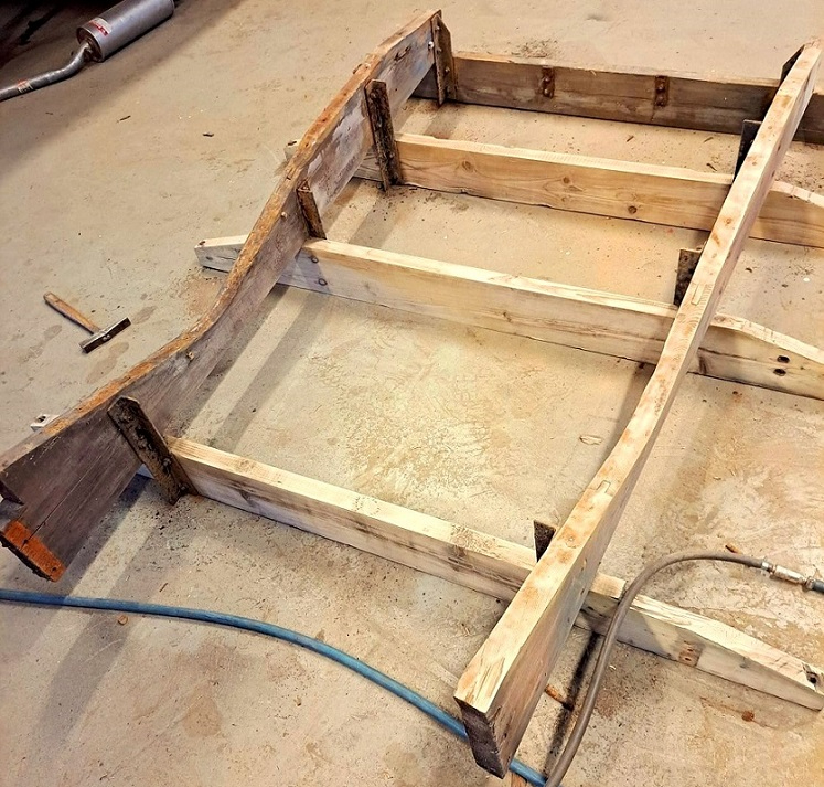

Men så såg jag bilder på en gammal Duttepickis som håller på att renoveras & där såg jag bilden jag visar här, "VIPS!" så mindes jag ju att SÅ! såg de ju ut!!!:
(dock ligger ramen upp-&-ner men man hajjar ju 1då)

Så nu e sikte inställt på ek! Hur nu de ska funka att få tag på till rimligt pris, så'nt va enklare när vi hade fartyg...

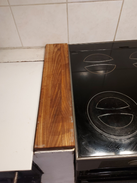

Har använt en liten del Ask från rensandet av "skräpträd" vid kanten av Stångån/Kinda kanal dar det skulle byggas hyreshus!
Ett litet snickeri fick uppdraget att åstadkomma det jag behövde. Det gällde bottenplattor till några minnesgåvor inom FOA.
Plattorna bar upp en kvadratisk "stolpe" (har några kvar fortfarande!) av mörk Västerviksgranit som jag tursamt, i unga år hämtat och sparat, från en skrothög vid Br. Nilssons stenhuggeri. På plattan en mässingsskylt med graverad text. Gåvorna blev mycket uppskattade men att hitta en bild bir svårt. Det enda som nog finns kvar än i dag av den Asken är nog brädan som ligger mellan vedspisen och elspisen.
Ursäkta utvidgningen.
Re: DuttePickis...
Inläggav Noxcania » 06 jan 2025, 00:21
Ah, snyggt! Vi har likadant breve spisen fast andra sidan & bredare & de beror på... Att...

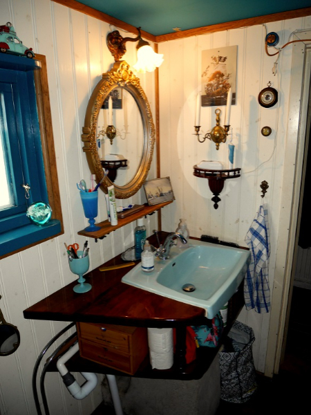

När vi bodde i Holland fick vi hämta så mycke tropical hardwood vi ville från en firma nära hamnen som skulle flytta, vi hade ju Scanian då så de blev "en hel del" som vi la i lastrummet på coastern vi hade, dessvärre lät vi de mesta ligga kvar när den såldes & kvar nu i ett uthus e bara bitar som inte räcker till før detta.
Men vi använder de lite här & där & när vi byggde om badrummet så kom några bitar väl till pass, tex till handfatsmøbeln (den har s.a.s. 2 våningar):

Har inte fått tag på hårt virke & såg att vi har en hel del gamla rejäla furuplank så de lutar åt så'nt. Jag har även testat att såga mallar så trät kan ligga utan att glappa & utan glipor, de blir tjärfilt mellan trä & ram.
Hur långt har jag kommit då..? Alldeles før kort!
