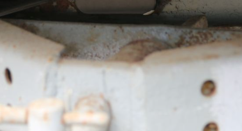

Med risk att tjata ut ämnet "dragkrok", så måste jag hänvisa till denna informativa länk avseende en bil från 1936 som auktionerades ut av Kjell Olsson i Olofström för några år sedan. Det är ju alltid bra att ha tillgång till mycket bildmaterial när det blir dags.
https://bilwebauctions.se/olofstrom-kla ... bensin-141
Om man scrollar bland bilderna, så finns det utmärkta bilder på en dragkrok som sitter i ett hål på dragbalken. Det framgår tyvärr inte av bilderna huruvida kroken är "ryckavlastad" med en fjäder på baksidan, men jag tycker definitivt att man kan ana att kroken kan vridas precis som på "modernare" militärkrokar.
Inläggav Stenhuggarn » 13 feb 2024, 18:56
Bra tjatat Kjell! :mrgreen: :mrgreen:
Mycket intressanta bilder på en riktigt fin bil. Tackar! Väldigt sugen på att smida till en krok med den som förlaga.
På en av bilderna ser man faktiskt fjädern. Lite in-zoomat då...

Inläggav Bigmanstown » 13 feb 2024, 21:09
Bara en tanke!
Det kan inte vara så att dragbalken har vid något tillfälle snurrats ett halvt varv.
Då blir draget mer likt det som du visar på länken!
Bigmanstown
Inlägg: 153
Inläggav Stenhuggarn » 13 feb 2024, 21:53
Intressant tanke! Sådant är ju aldrig omöjligt. Har dock för mig att det är tre bulthål per sida i en triangel. Då kan det ju inte vara så. Men skall kolla i morgon om det kan vara möjligt. Tack för tipset!
Inläggav Stenhuggarn » 14 feb 2024, 11:22
Kollat om draget skulle kunna sitta felmonterat men nä, det verkar inte så. Bl.a. så hade dragbalkens fästen mot ramen hamnat utanför densamma om man vände på det. Så skulle se konstigt ut.
Dock saknas det en del av de bultar som dragbalken suttit med. Det tyder på att det järn som suttit innanför, som styrning för krokens inre del, måste suttit i samma hål. Så man drog bara tillbaka de nödvändigaste efter att man plundrat draget. Det kunde väl fått vara kvar kan jag tycka. :) Men någon behövde det väl.
Men när man tittar på hur det som är kvar kring dragbalken är konstruerat så är jag nu helt övertygad om att det suttit ett drag likt det Kjell visade. Sätter man något annat så behövs inte de grejerna som finns där.
