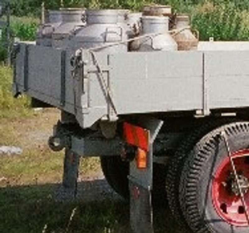

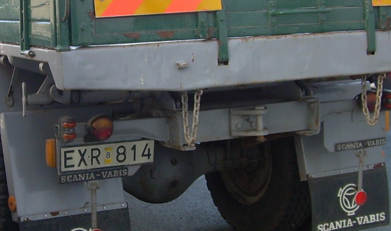

Inläggav S-V L44 » 03 feb 2024, 18:28
Att sätta på och/eller byta drag är inget man kan göra hur som helst. Det kräver att bilen får genomgå en registreringsbesiktning.
Nu skall du ändå registreringsbesiktiga bilen, så passa på att fixa till draget innan, annars kostar det ytterligare kostnad för en besiktning när så är dags.
Enligt de tre gamla registreringshandlingar som finns för din bil, Y3884, så var bilen utrustad med en krokkoppling.
Det mest vanliga på 1930-, -40- och -50-talet var att lastbilar oftast saknade draganordning helt.
Det näst vanligaste alternativet var att man hade en enklare bygelkoppling för bogsering, men detta tillät inte släpvagnsdragning.
Man kunde också ha s.k. svinsvanskrok, men detta hade man oftast bara fram.

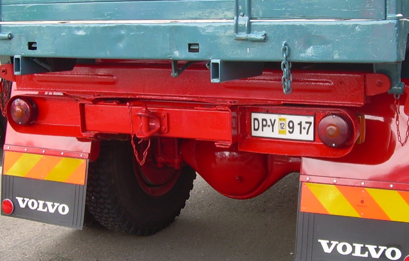

Några exempel på bygelkopplingar
Pärlrallyt 2006 - DSCN1569 - Bygelkoppling på DPY917.jpg (440.08 KiB) Visad 12283 gånger
Pärlrallyt 2006 - DSCN1511 - Bygelkoppling på EXR814.jpg (332.69 KiB) Visad 12283 gånger

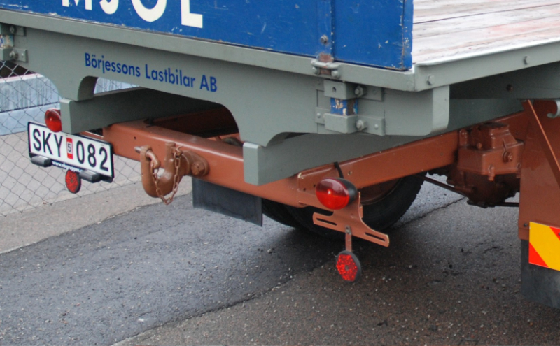

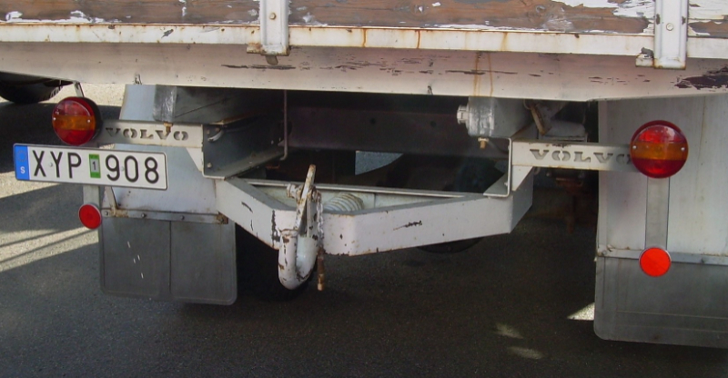

För eller en mer "avancerad" släpvagnsdragning hade man antingen en krokkoppling eller kula i en eller annan form. Kula kräver också att släpet har motsvarande anordning för att passa ihop.
Några exempel på krokkopplingar
DSC_0127 - Scania-Vabis 32517 - 1932 - SKY082 - Med Krokkoppling - Börjessons Kristianstad.jpg
DSC_0127 - Scania-Vabis 32517 - 1932 - SKY082 - Med Krokkoppling - Börjessons Kristianstad.jpg (405.76 KiB) Visad 12283 gånger
Pärlrallyt 2006 - DSCN1531 - Krokkoppling på XYP908.jpg (325.56 KiB) Visad 12283 gånger
En lite modernare variant av krokkopplingen är den s.k. militärkroken, som jag förmodar tillkom på 50-talet.
Noxcanias avsomnade (?) renoveringsprojekt på sidan 4 viewtopic.php?f=28&t=10972&p=80402&hilit=rumpa#p80402 visar ett sådant exempel. Kroken fanns (eller finns) i ett par olika storlekar.
Anledningen till att du inte sett gamla originalfoton med kopplingar är sannolikt att man inte funnit det intressant att fotografera.

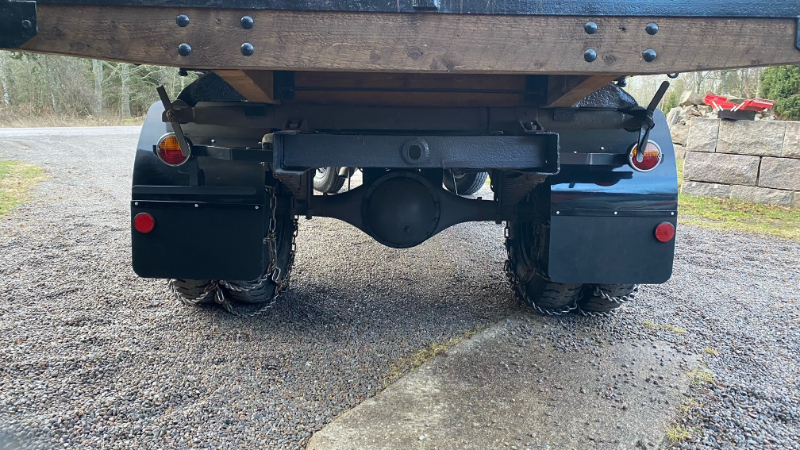

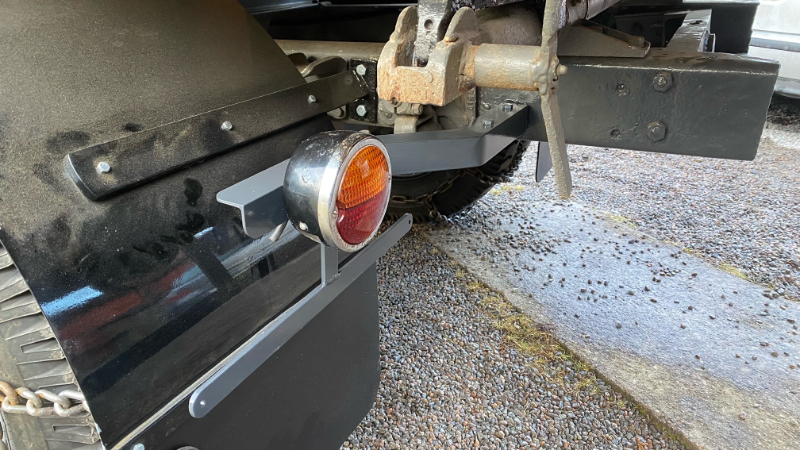

Inläggav Stenhuggarn » 04 feb 2024, 10:27
Tack för alla intressanta inlägg angående draget! :D

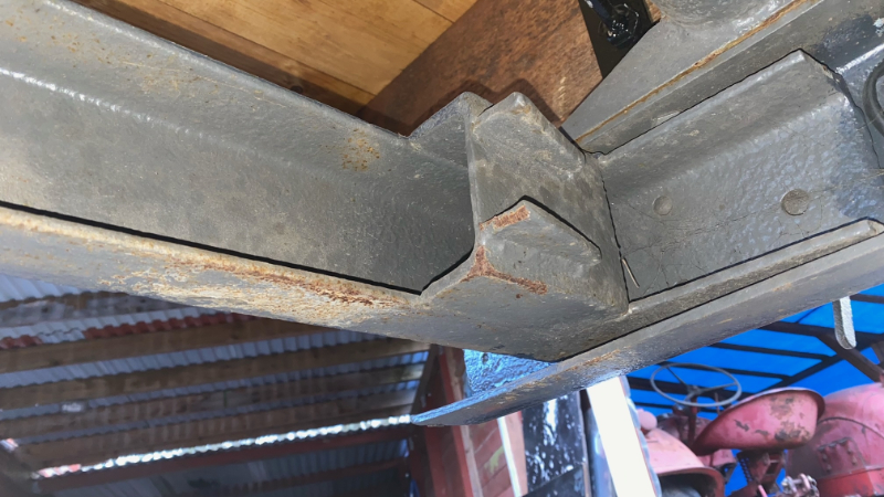

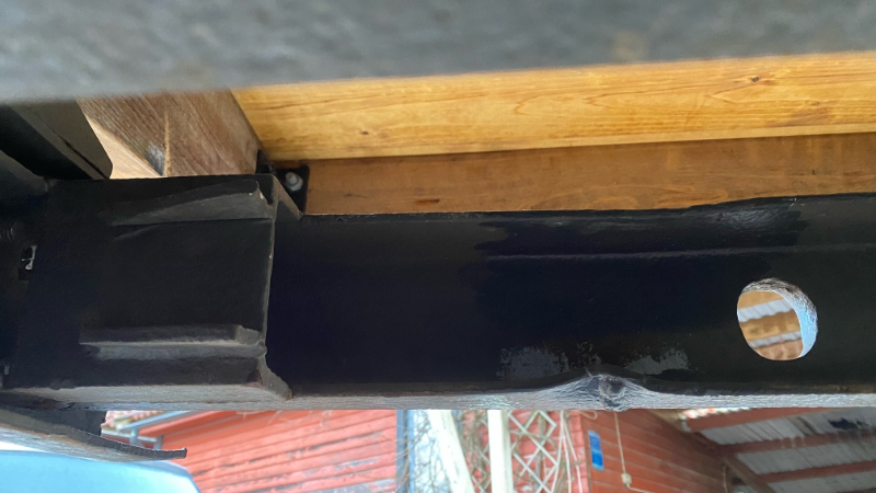

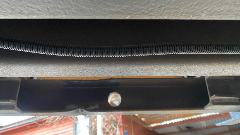

Idag då jag återmonterade de nylackade bakljusfästena så insåg jag att det fanns ytterligare ledtrådar på balkens baksida...
image2 (2).jpeg (374.67 KiB) Visad 12258 gånger
image1 (4).jpeg (293.95 KiB) Visad 12258 gånger
image0 (9).jpeg (285.02 KiB) Visad 12258 gånger

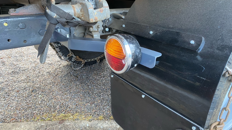

Inläggav Stenhuggarn » 04 feb 2024, 10:32
Nu vart de nylackade fästena på plats. Dock inte elen då jag inte hade rätt färger till kablarna hemma.
