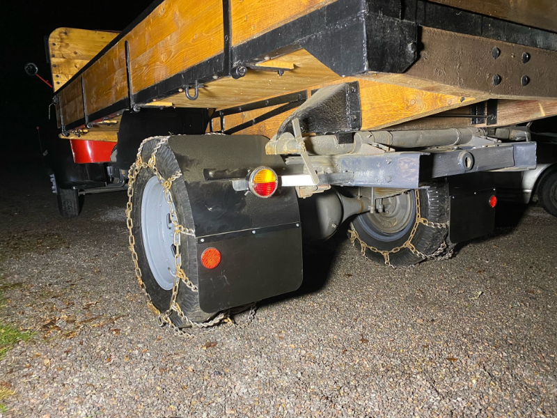

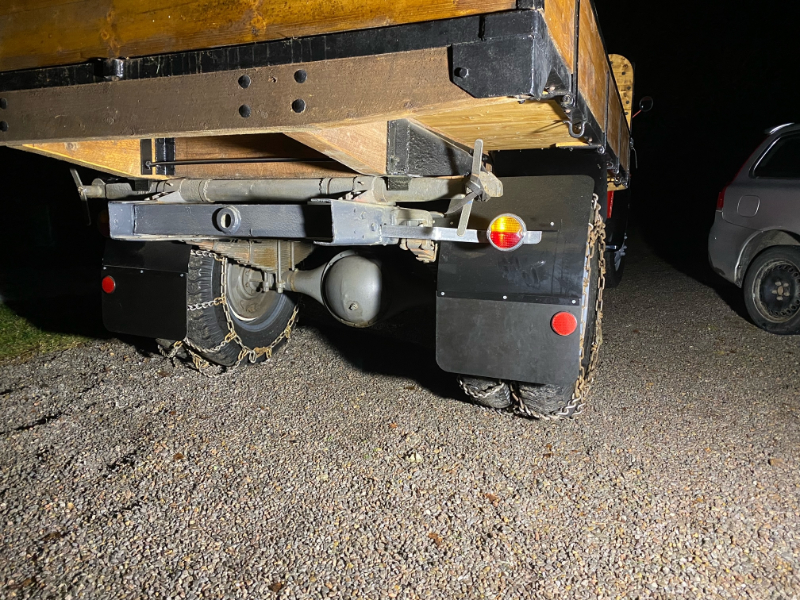

Choke vajern är bytt och insåg samtidigt när jag var vid förgasaren och rota att luftfiltret var skitigt. När jag skulle rengöra det så föll det isär så fick tillverka nytt. Massa "klipp och klistra" blev det för att anpassa ett befintligt med rätt diameter men fel höjd. Skall köpa filter på metervara till nästa gång. Detta nya filter blev ju förvisso funktionellt kanonbra men var både bökigt att tillverka och ser inte helt tidsenligt ut heller.

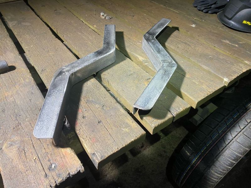

Kvällarna går nu till att tillverka nya fästen för bakljusen. De går ju inte långt ut nog, som vi diskuterat tidigare i tråden. De blir väldigt snirkliga eftersom de skall snirkla fram ibland tipplås och annan bråte. Gjorde dem med lite radie för att man skulle få känslan av att Volvo kunde ha gjort dem på 40-talet. För den som inte vet då... :)

Inläggav Kjell T » 30 jan 2024, 11:30
Du har valt lämpligt material vid tillverkning av bakljusfästen! ( Jag brukar irritera mig på diverse nytillverkade grejer till gamla lastbilar, där man vid tillverkning valt fyrkantrör på bilar från tidsperiod när fyrkantrör inte förekom vid tillverkning.)

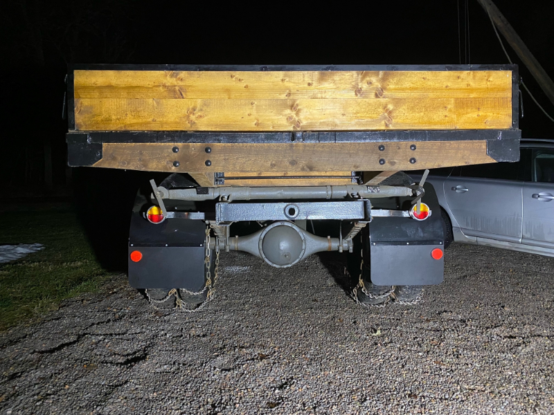

Inläggav Stenhuggarn » 30 jan 2024, 20:47
Ja, fyrkantsrör känns ju inte rätt. Det håller jag med om. :D

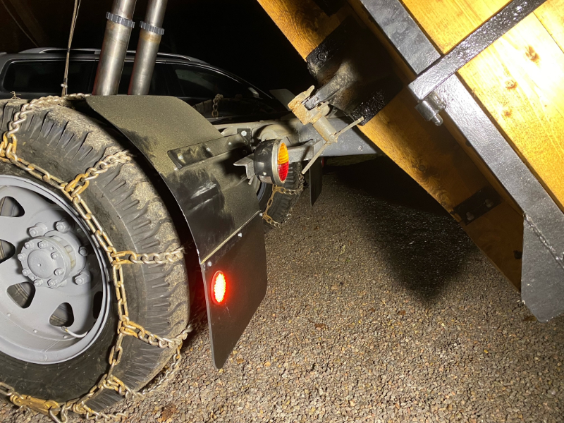

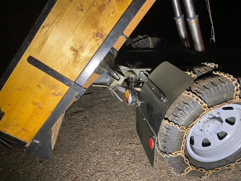

Så nu har jag fått ihop dem så pass att jag kunde testa dem på plats. Skall vara ett nummerplåt-fäste under den vänstra bara. Sedan lack. Det är det tråkiga momentet. :)

Inläggav Noxcania » 30 jan 2024, 22:37
Jala vakurrt! :D
Inläggav Per Thomson » 31 jan 2024, 18:46
Jag hade nog önskat lite större avstånd mellan däck och bakskärmar.
Annars väldigt fint.
Inläggav Stenhuggarn » 01 feb 2024, 07:42
Tackar!
Vad gäller bakskärmarna så var där ju inte mycket plats för fästet. Men man hade ju kunnat krökt det så som jag gjorde med bakljusfästena nu. Men, det får vara så. Kedjorna får ju plats i alla fall. :) Det är så mycket att göra med en gammal lastbil så det är rent löjligt. Fattar inte var mina tusentals timmar har tagit vägen. Det är ju en sån liten enkel bil. :mrgreen:
Förresten, med tanke på bilderna ovan. En fråga jag tänkt ställa länge....
Ramens bakre tvärbalk, vad man nu kallar den. Den har ju ett förstärkt hål mitt på. Har det suttit ett drag där eller..?
Inläggav Anders Ason » 01 feb 2024, 09:17
Stenhuggarn skrev:...
    Ja, ett enkelt drag (ej godkänt numera, enbart fäste för bogserlina och definitivt inte för en släpvagn vilket inte heller den balken klarar) med sprint.
    På 40-50-60 talet flytades det sk futtar, arbetsbodar mellan byggplatserna som hade kraftiga medar av trä. Det som började dyka upp var sk betongbaskar och stora trälådor där betongen blandades för hand och lådorna släpades då dit på vägen/gatan mellan byggena på samma sätt.(det gjorde även jag på den tiden). Snart kom även betongfickorna på hjul av järn. Det underlättade när de gick enklare att kärra ut betongen. Mindre maskiner som kompressorer, pumpar m m drogs också mellan byggplatserna så man slapp lyfta på och av dom. Kran på bilarna var inte så vanligt. I dag är inte den här typen av bogsering länge tillåten. Ett sådant tidstypisk drag (officiellt en "dekoration") tillverkar du enkelt själv och bilder på förlagor finns det gott om.
    Sprinten var ofta vinklad på ovansidan där den sedan vreds låstes under en slags klack så den inte kunde åka upp.

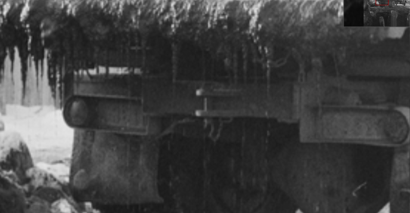

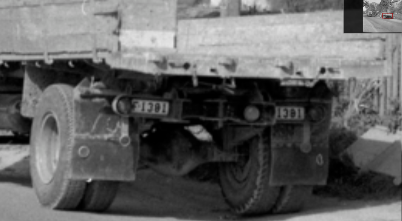

De bilder jag hittar är på lantbruksdrag. Men vet inte hur det var gjort i så fall för att sitta i det hålet. Dessa verkar mera vara permanent monterade på tvärbalken.
Skärmbild 2024-02-02 125610.png (230.66 KiB) Visad 8446 gånger
Skärmbild 2024-02-02 114331.png (267.33 KiB) Visad 8446 gånger
