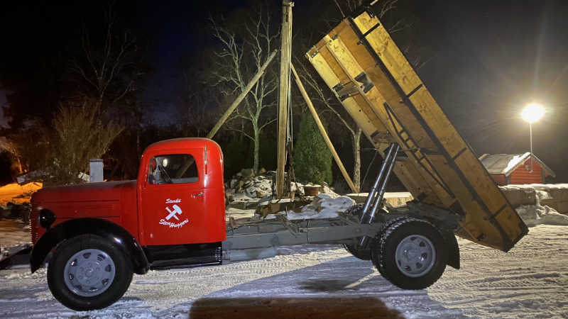

Inläggav Stenhuggarn » 11 jan 2024, 18:51
Såja, nu är allt som det ska igen. Tätt framförallt. Hoppas det gäller med last på flaket också bara.
Men bajs vad drygt det är att inte kunna köra några turer med den nu. :D
Inläggav Noxcania » 11 jan 2024, 19:51
Snyggt å visa kolvarna sådär!
