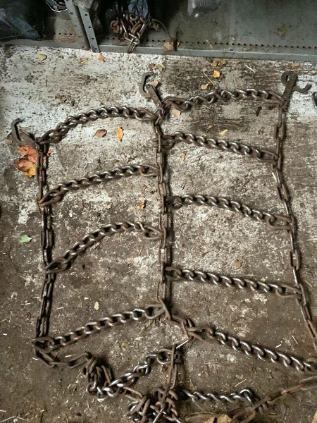

Hmm, om du gör/får tag på dubbelkedjor till bakhjulen så är det bara 3 sidlänkar. :idea:

Ja, har sett något exempel på sådana på bilder från bilens tid. Men oftast sitter det en kedja per hjul. Därför undrar man ju om de satt så bra dubbelkedjorna?
Har också observerat att slitlänkarna inte sitter så jäkla tätt, på bilder ifrån tiden, utan kanske 18-20 stycken per hjul, så det blir ca 15-16cm mellan dem.:
Tillägg:
Magirus, du menar nog en annan typ av dubbelkedja inser jag. De jag sett gick rakt över från en sida av dubbelmontaget till den andra. Men eftersom dina behövde tre hakar per länk så har man en sådan "sidokedja" (vad nu den kan heta) mellan däcken. Då måste de ju sitta bättre ja. Det låter smart. Några nackdelar med det mera än vikten per kedja möjligen då?

Vi hade och använde, även jag, kedjor på Vikingen -55 som täcke in båda hjulen bak. Rekommenderad max hastighet 40 km/tim. Plogningen var som den var förr så kedjorna åkte på och av flera ggr om dagen. Och länkar gick av.

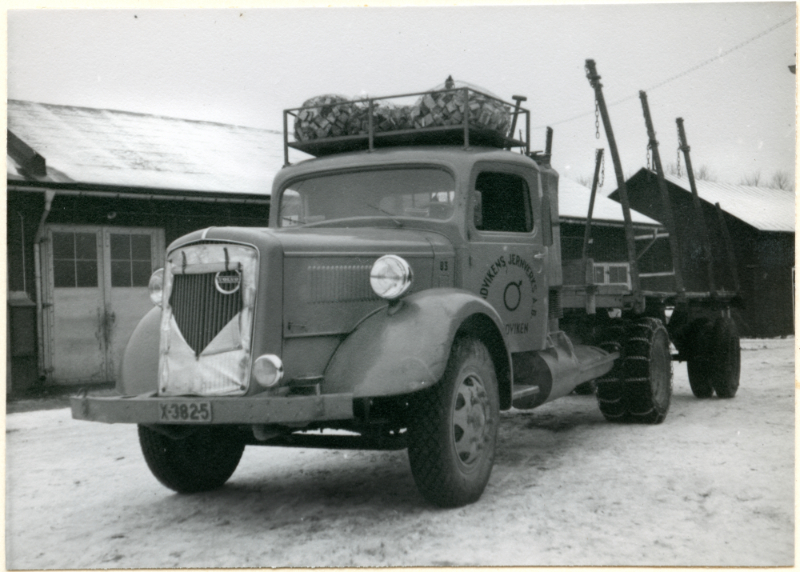

En härlig bild på temat måste vi ju ha!
Gick de länkarna rakt över dubbelmontaget utan mitt-kedja Anders?
Inläggav Anders Ason » 08 dec 2023, 13:25
Fin bild och ett ovanligt bygge, man har nästan lyckats dölja att den var gengasdriven. Inga delar av aggregatet i fronten (hur det nu gick till?) men takräcket avslöjar och delar av aggregatet syns bakom hytten.

Det fanns både och men våra hade inte kedja i mitten. Vi hade även till styrhjulen men användes sällan.

Min utbildning är ringa, kan inte ens stoltsera med fullförd grundskola. Dock anser jag att de lärdomar jag haft mest nytta av fick jag genom att köra timmer från Jämtland till Tröndelag. På den tiden hade norska vägmyndigheter ett mantra vld halka:Bruk kjetting!. P.g.a bland annat Golfströmmen kunde vägarna likna spolade skridskoplaner. Skulle man fram fick man lägga på det antal kedjor man behövde, t.ex en styr,två enkel och en dubbel på bilen, och ett par enkla på vagnen. Dom dubbelkedjor jag hanterat har haft mittlänk, man spände den först, och sidlänkarna sen. Rätt sträckta, och utan onödigt slack, går det köra åtminstone 60 km/h med kedjor. Mycket fortare är inte att rekommendera, om kedjorna ska räcka ett tag. När jag körde mycket Nordnorge hade åkarn utrustat bilen med "lättkedjor", som var en välsignelse att hålla med, och höll för att få 50 ton över Norska fjällövergångar.

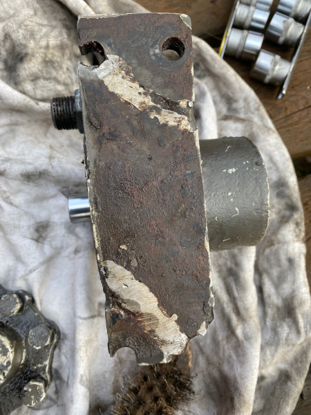

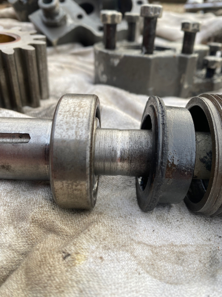

Har plockat väck och rivit ner hydraulpumpen. Den har läckt lite hela tiden så det har behövt fixas från första början. Axeln var nersliten där den läckande packboxen satt. Så planen är att sätta en lite tunnare packbox längst in mot lagret. Den hamnar då på frisk axel. Sedan får den gamla packboxen vara kvar och eftersom den hamnar 7mm längre ut får även den ny frisk axel, Måste bara komma ihåg att fylla mellanrummet med olja. Tror jag får grejerna i morgon så ska bli spännande att se om planen håller.
Fästet var rejält skadat och behöver byggas om. Har en annan pump jag funderade att byta till men kör nog på med originalpumpen om allt funkar som planerat. Alltid roligast att behålla det som satt där.
