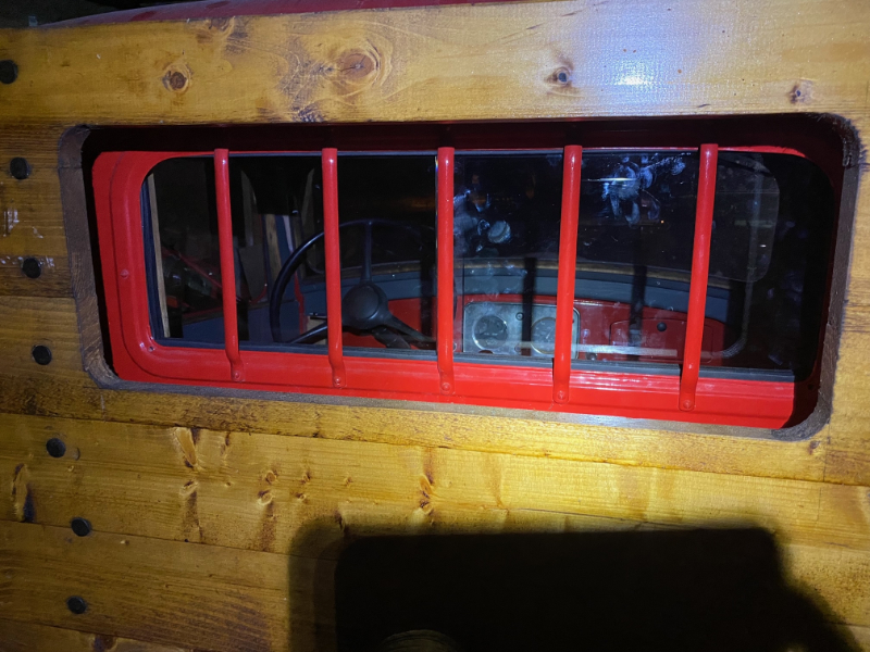

Inläggav Stenhuggarn » 24 nov 2023, 08:18
Igår kom rutorna till hyttens bakruta. Så nu är hytten helt stängd igen. Var inte igår den var så komplett.
Har plockat med solskyddet denna veckans kvällar. Målade sista lagret på det igår så skall monteras till helgen.
Tänkte dra elen också i helgen. Men har andra jobb som måste göras så får se om jag hinner.

Inläggav Noxcania » 24 nov 2023, 20:00
Finfint ju!
Lite mørkgrå vattenfärg runt skruvhålen på den bortre..?
