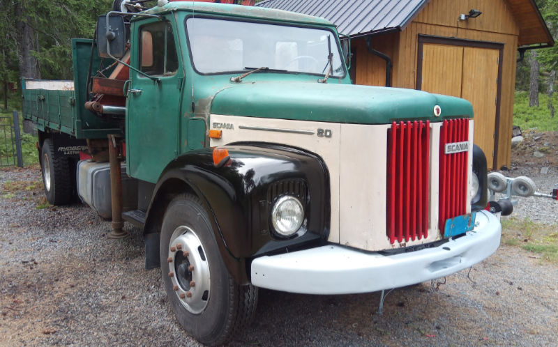

Det blev helt ok med den svarta färgen. Ett par rinningar blev det men det ser bra ut på lite håll. Lite blankt kanske men det mattas med tiden då det är chassifärg. Nästa steg blir att måla stötfångaren röd igen. Funderar på vad jag ska måla aluminiumplattorna bakom stötfångaren i för färg... Kanske funkar med samma färg som fälgarna? På bilder där jag sett dom verkar dom vara aluminiumfärgade.

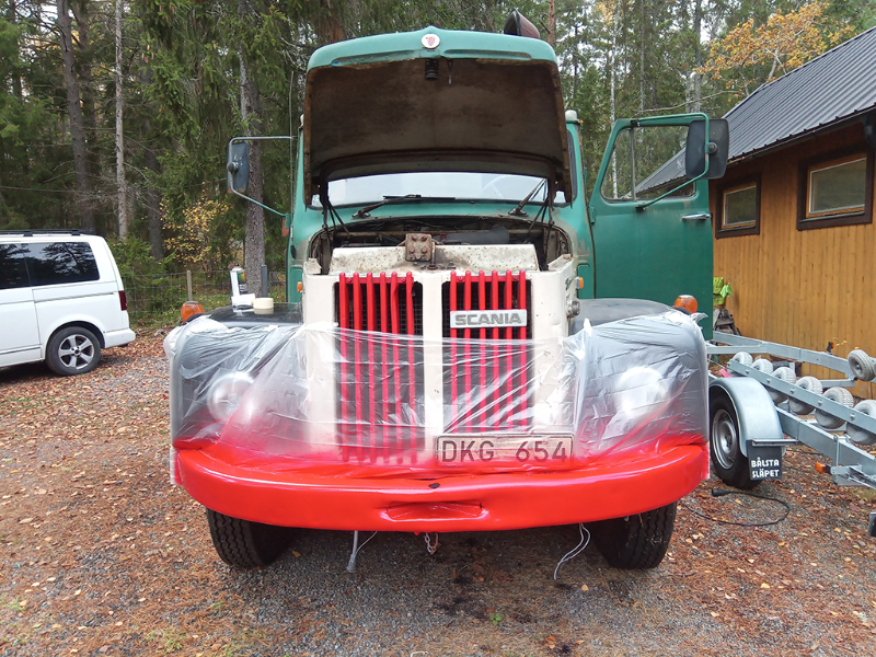

Inläggav ankarback » 21 okt 2022, 16:02
Tänkte jag skulle skriva en liten uppdatering här. Jobbar så sakteliga på med elkonverteringen av vindrutetorkarna. Blev tvungen att modifiera utrymmet där motorn sitter då det var för kort för den nya så det har tagit lite extra tid. Nu är det iallafall svetsat och ska bara slipas och målas. Bilder på ombyggnaden kommer. :)
Passade på att måla stötfångaren också då det var i stort sett vindstilla idag så nu är den röd igen. Blåser det så blir det alltid något barr som ramlar ner i färgen...

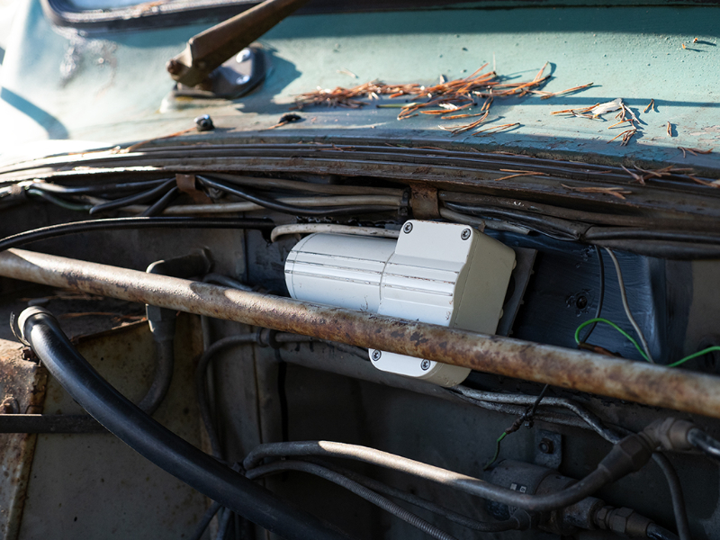

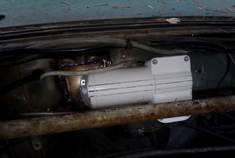

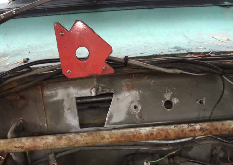

Nu är jag äntligen färdig med ombyggnaden av vindrutetorkarna. Det blev riktigt bra även om det kanske kunde gjorts snyggare om man kommit åt lite bättre. Funktionen blev iallafall som jag tänkt mig. Här kommer en beskrivning hur jag gjorde och vad som användes.

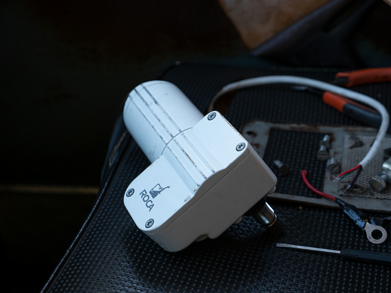

Då den luftdrivna motorn inte snurrar som en "normal" torkarmotor utan vickar fram och tillbaka behövde jag hitta en elektrisk som fungerar likadant. En snurrande motor fick helt enkelt inte plats. Armen hade tagit i torpedväggen. Hittade till slut en motor avsedd för båtar som t.o.m fanns i 24V. Köpte den hos Watski.

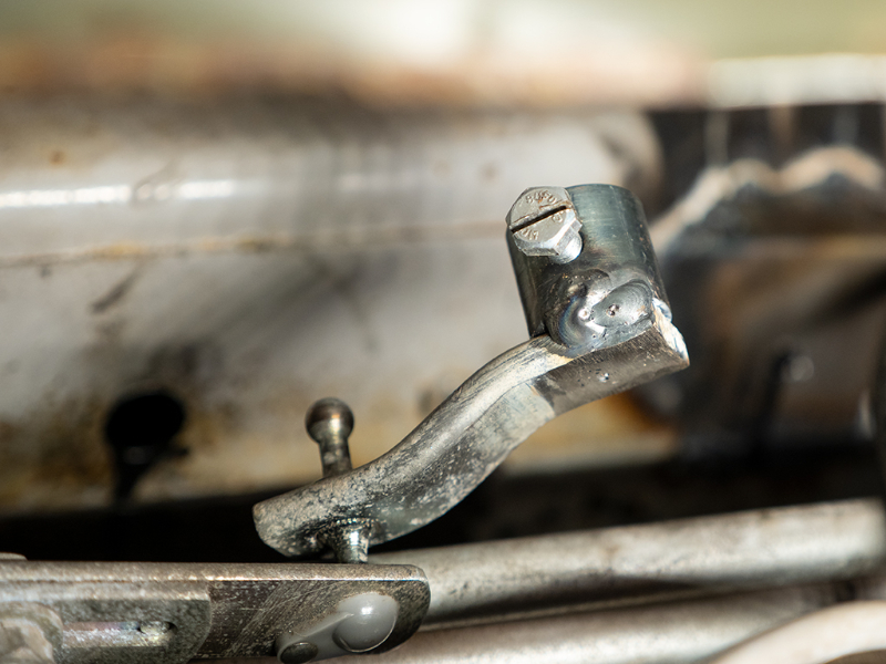

Självklart passade inte den lilla "drivarmen" från gamla motorn så jag gjorde en hylsa med en stoppskruv och svetsade fast denna på armen så den gick att montera på nya motorn.

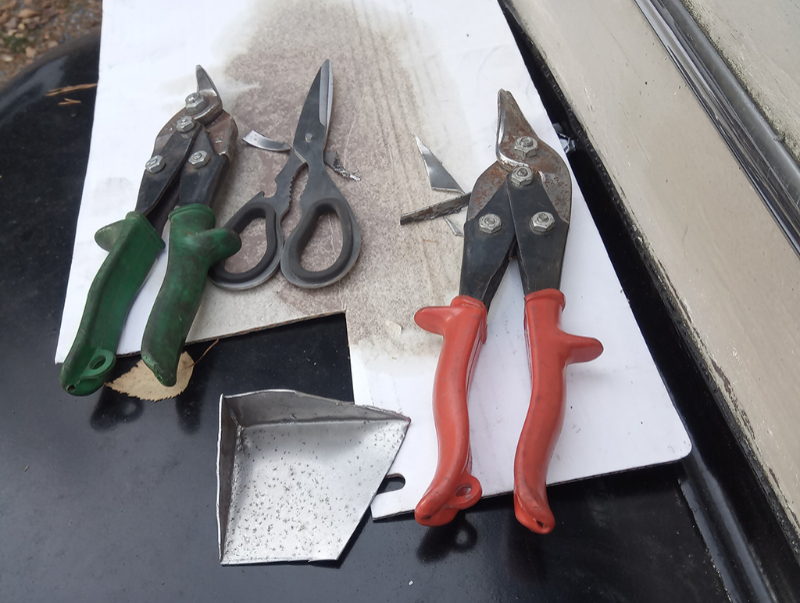

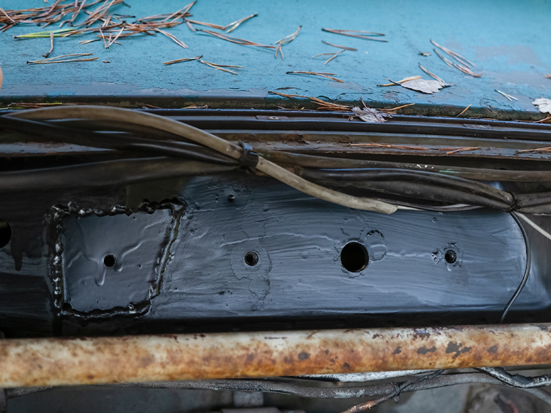

Motorn visade sig även vara lite för lång och ytan på torpedväggen där den skulle sitta var inte plan så en bit fick kapas bort och en ny svetsas dit så nya motorn skulle få plats. Svetsen blev hemsk då det var svårt att komma åt ordentligt men den sitter iallafall fast :D
Provmontering
Så här blev det målat och klart.
Motorn på plats. Jag la en bit gummimatta mellan motorn och plåten för att det inte skulle bli resonansljud.

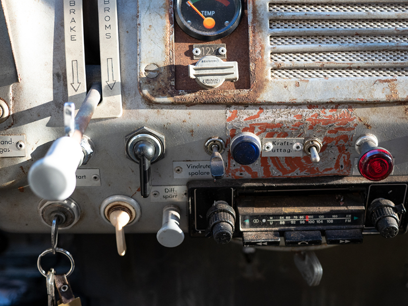

Motorn har två farter så jag använde en blinkersomkopplare till en traktor jag hade liggande. Passar in i designen även om den är svart istället för vit.
Blev riktigt nöjd med resultatet. Det som tog mest tid var att klura ut hur man skulle göra och det blev ju lite extra jobb med att modifiera torpedväggen. Nu är det torkare på bilen igen som dessutom går i den farten man vill och inte läcker luft. Kul när det blir som man tänkt sig. :)
