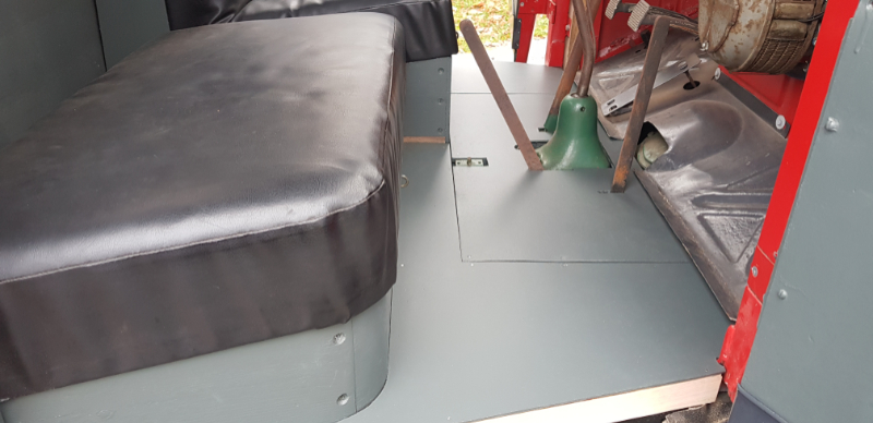

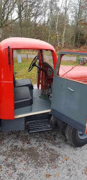

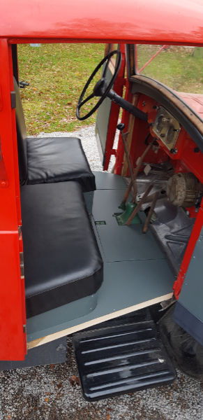

Nu är golvet mer eller mindre på plats. Det ska vara en plåtlist vid respektive sidas insteg samt vid luckan kring växellådan. Annars är det rätt klart.
Det är ryggstödet på passagerarsidan som saknas mest nu. Men saknar fjädrar för att färdigställa det. Skall ju vara lägre höjd på översta raden så att ryggstödet blir tunnare högre upp. Originalet är gjort så.

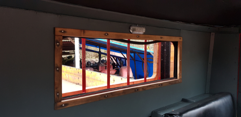

Sista bilden visar bakrutan, fortfarande utan rutor, men med den saknade listen på plats. Målade den med roslagsmahogny för att den skulle se mörk och gammal ut. Det blev faktiskt riktigt bra.

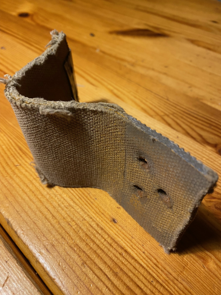

Vad kallar man detta band? Har fungerat som dörrstopp. Ser ju ut som någon form av bromsband på metervara. Men kan ju vara något helt annat, vad vet jag. :D
Behöver ha tag i ett som är 38-40mm och sådär 3-4mm tjockt. Blir kanske lite lurigt...
Inläggav Bo Abrahamsson » 13 nov 2023, 22:28
Brukar vara gjort av en bit vanlig flatrem.

Inläggav Drängen » 13 nov 2023, 22:57
Balatarem tycker jag det påminner om, vanlig som kraftöverföring förr.

Inläggav Kjell T » 13 nov 2023, 23:16
Balatarem användes på Volvo Amazon vid bakaxeln. Kanske VP autoparts har?
Inläggav Stenhuggarn » 14 nov 2023, 02:33
Ah, jag har ju ett remhjul till traktorn. Men det tänkte jag ju inte på.
Men tack alla! Nu har jag något att söka på!
Inläggav Anders Ason » 14 nov 2023, 08:01
Trevlig tråd, apropå ingenting :-)
Vore trevligt om du fick tag i dörrstoppen av växtfiber och inte i plast som i moderna grejor.
En bit av ett fyra tons spännband klara ju elegant av belastningen, men...
Har haft "riktiga" textilremmar men befarar att jag har slängt dom. Å andra sidan går de att få tag i nya.
Kolla annars Remfabriken i Göteborg. (De har även Chevrolet lastbil 1939 i utsökt skick.)
