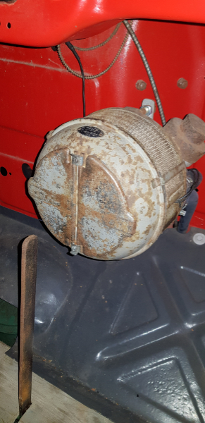

Tack vare den alltid så hjälpsamma magirus så har defrostern nu återfått sina luckor. Får vänta ett tag med att montera slangarna tills jag har alla lister monterade. Men snart behövs den.

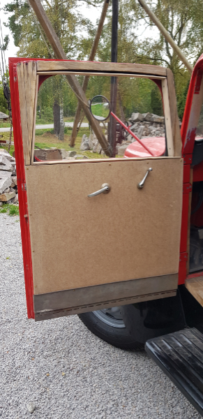

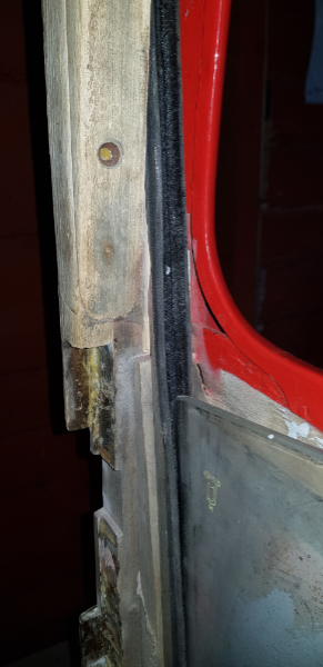

Har påbörjat renoveringen av hyttens insida nu genom att byta de trasiga lister som förardörrens ruta glider upp och ner i. Lite bökigt var det allt inne i hörnen men nu sitter de på plats och rutan är tillbaka. Passade på att smörja upp alla dörr-mekanismer samtidigt.

Så, nu liknar det nästan något. Kunde inte återanvända den gamla dörrsidan då den saknade ett hörn. Så det fick bli ny.
Bara provmontering ännu så länge.

Diggar åxå det sparade & lite härjade uppe runt rutan. ("tummen upp!")

Nä, precis. De härjade inget runt rutan. Där var det träet som syntes. När dörren var ny var väl den ytan lika slät som skivan. :D
Egentligen skall den nedre fönsterlisten ha utstick åt bägge hållen. (Som döljer skarven där skivan slutar.) Men den har knäckts av vid något tillfälle under bilens liv. Men vill inte göra någon ny bara för det.
Skivan och dörren skall målas i den grå jag använt på hyttens insida tidigare. Listerna slipar jag trärena och lägger kokt linolja på. Mina lister har varit gråmålade tidigare. Men jag tillskriver det dess tid i kronan. På de flesta bilder jag hittar på Åtvidabergshytter, tillverkade under samma tidsperiod som min, är alla lister runt rutorna trärena och de andra målade med samma färg som övrigt.
Åtvidabergshytterna ändrade sig ju en del under tillverkningen. Min har nog rätt lågt revisionsnummer. Känns som den är nära ursprungsmodellen. :D

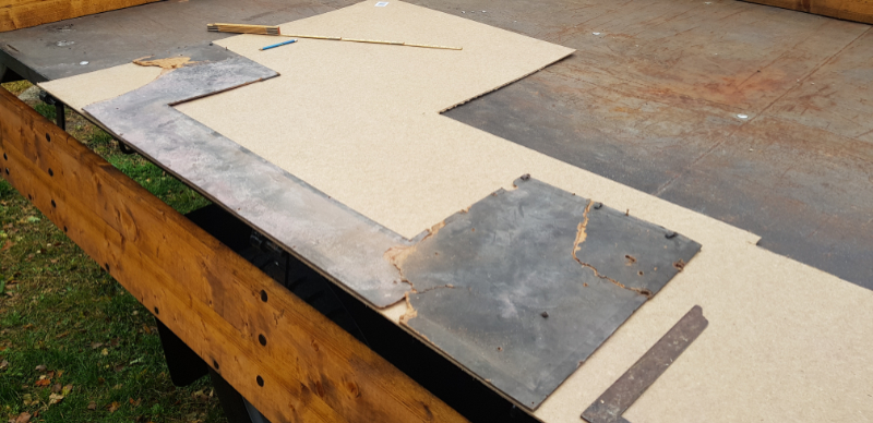

Kämpar vidare med hyttens innerväggar. Sista masonitbiten till väggen tillsågad och provisoriskt uppspikad. Tur man hade lite pusselbitar sparade som man kunde malla av.
Glömde ta bild inne ifrån hytten så kan inte visa framstegen. Men det börjar bli dags för målning. Är masoniten på golvet kvar. Den har jag bara små fragment kvar av så där blir det nytt över hela.
