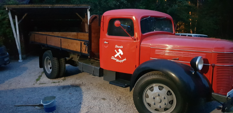

Inläggav Stenhuggarn » 26 sep 2023, 13:28
Ja, det blir ju liksom ett avsteg ifrån min avsikt att göra en tidsenlig renovering så långt som möjligt. Svider en hel del men har svårt att tänka om där.

Stenhuggarn skrev:Lök på laxen... :mrgreen:
Bugar & bockar!
Har ju tittat mycket på gamla bilder på digitaltmuseum och kan ju inte annat än hålla med i det ni säger. Tror inte jag sett en bil med omålade lämmar. Mera än med hårt slitage.
Men skulle jag måla dem röda hade det blivit "för mycket" är jag rätt säker på. Den gråa från fälgarna möjligen då.
Men nää, ni får nog leva med den nageln i ögat... :evil:
    Det klarar vi lätt :-)
    Vi är nog alla här starkt imponerade över din mycket fina renovering och med så många kluriga lösningar.
    Kan tillägga att insidan på framstammen nästan aldrig var målad eller ens behandlad på något sätt. Minns nog enbart en bil som gick för stadens Elverk.
    Åkaren hade fullt av trossar och rep hängandes där.
    Utsidan däremot var målad så långt det gick för hytten. Lämmarnas insida var i regel inte heller målade.
    Håller med om att röda lämmar drar mot brandbil. Den mest logiska och neutrala färgen är enligt min mening grå som kan vara ljusare än ramen. Logiken ligger i att bilen med största sannolikhet såldes ny som chassi. Den färgsättning markerar då det historiska perspektivet, d v s vad som är bilens ursprung och vad som är påbyggt.
Inläggav Per Thomson » 26 sep 2023, 16:46
Det är helt perfekt med originalfärgsättningen på ram och fälgar. Bra att det inte blir mer rött. Med mer tjära på lämmarna så blir det en mörkgrå nyans, ger ett bättre intryck än en blank lackfärg. :D
Inläggav Stenhuggarn » 26 sep 2023, 20:03
Efter de massiva påhopp med grova köns- och okvädnings-ord vad gäller färgsättningen av mina lämmar så kastade jag mig ut efter jobbet för att försöka blidka den växande proteststormen. :mrgreen: :mrgreen:
Nä, men skämt och åsido så passade jag på att stryka en omgång tjära till. Det har varit tanken hela tiden men onekligen fick tidigare inlägg mig att ta tag i det just idag. :D Dock hade det börjat skymma när jag var klar så vi får se i morgon hur det blev.
Nu handlade ju egentligen det om målning med lack men tänkte visa hur min färgsättnigs-tanke varit hela tiden. Efter dagens strykning så såg det nog ungefär ut som jag tänkt. Men kanske ljusnar när det torkar iofs.
Vill också säga att det är väldigt intressant att höra era ärliga åsikter som detta t.ex. med lämmarna. Så tveka inte att påpeka liknande grejer.
Inläggav Kjell T » 26 sep 2023, 22:35
Kunde det vara möjligt att blanda någon typ av färgpigment i roslagsmagnyn?
Inläggav Stenhuggarn » 26 sep 2023, 23:08
Eftersom den delvis innehåller linolja så skulle man ju tro det borde vara möjligt. Bra fråga... :?:

Inläggav Kjell T » 27 sep 2023, 10:01
Minns från tiden på femtiotalet när jag var i 4-5 års åldern var det en målare till min morfar och mormor och gjorde en del jobb. Han hade flera påsar med pulver som han använde när han blandade färger.
Hur man får grått vet jag inte, men svart får man med hjälp av kimrök. Men fick svar på frågan nu, med hjälp av zinkvitt och kimrök iblandat går det att få grått. Kanske värt att göra ett prov på någon bräda, som inte är på flaket.
Minns att man förr kunde köpa zinkvitt från bybutiken.

Kjell T skrev:...med hjälp av zinkvitt och kimrök iblandat går det att få grått. Kanske värt att göra ett prov på någon bräda, som inte är på flaket.
Intressant! Man tänker ju att det kanske räcker med lite zinkvitt då eftersom tjäran bidrar med mörka toner..?
Inläggav Stenhuggarn » 27 sep 2023, 22:23
Den tål nog ytterligare ett lager faktiskt. Men det ser inte obehandlat ut nu i alla fall.
Inläggav Per Thomson » 28 sep 2023, 08:30
Lite information långt från råd men med anknytning till påbyggnaders utseende. Olika länder hade sina egna kulturer när det gällde form och utseende. Danskar och holländare hade någorlunda liknande form på hytter som skiljde sig tydligt från svenskt utseende, holländare hade undantagslöst lämmar och flakdelar av trä fernissade så att trädstrukturen skulle synas.
Inläggav Stenhuggarn » 28 sep 2023, 09:21
Synd för mig att man så gott som uteslutande körde med täckande färglager här i Sverige. :( Men jag inser sanningen i det du säger. Man ser rätt ofta trädstruktur på utländska bilar.
Men Kjells idé om pigment har satt sig lite i huvudet på mig. Får se om jag gör lite tester inför nästa lager. Men blir nog till våren i så fall.
Inläggav Per Thomson » 29 sep 2023, 09:52
Det är många som gillar det utseende som du har nu med ljus genomskinlig trädstruktur. Men eftersom du har en hög ambition att eftersträva tidsenlighet så triggar det givetvis intressanta trevliga diskussioner och många kan inte låta bli att tänka efter. :D :lol:
Inläggav Noxcania » 29 sep 2023, 19:04
Kan hända att jag bara fått en tanke i huvet / inbillar mej men jag tycker det verkar som att dom som minns e + att dom unga, typ 35 & neråt, inte har några minnen alls av om lämmarna va målade eller oljade...
& oljan svartnar me ti'n, man minns alla vackra trädetaljer på våra båtar som bara va vackra "en liten stund" efter oljandet. Hela trädeck åxå...
Inläggav Stenhuggarn » 29 sep 2023, 21:18
Jo, det är ju precis därför det är Sååå intressant med den som minns! :D
De är ju de enda som kan ha invändningar och det är ju det man vill veta. Även om man kanske vill något annat så vill man veta att det man gjort inte var helt i tidens anda liksom. Därför jag älskar invändningar. :mrgreen:
