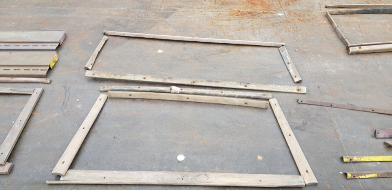

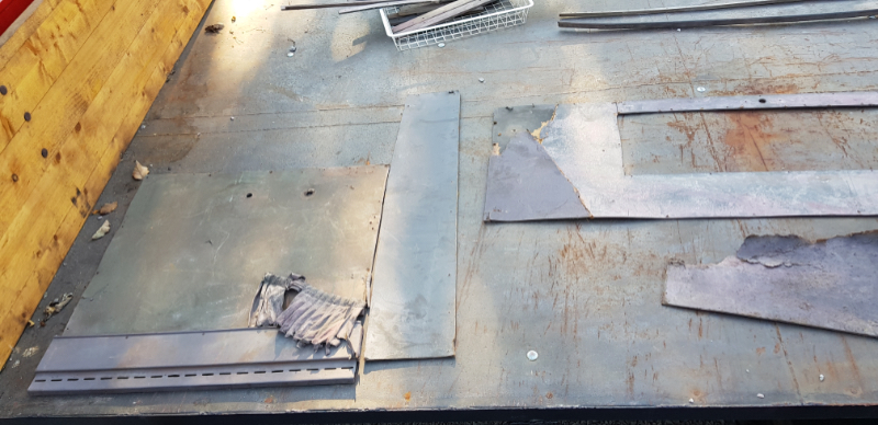

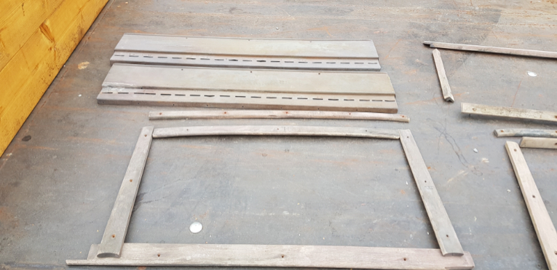

Har rotat fram alla trälister och masonitbitar som hör hytten till. Masoniten är i många fall trasig och behöver bytas. Men dörrarnas bitar kan möjligen gå att användas samt de två avlånga bitarna vid respektive dörr.
Så gott som alla lister finns och går att återanvända. Är en list runt bakrutan som behöver nytillverkas då den är trasig. Sedan saknas möjligen en list på bakväggens överkant. Men inte säker ännu på hur det sett ut där.

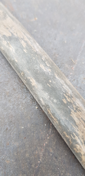

Alla lister har spår av grå-blå färg. Så det verkar som de samtliga har varit målade. Eftersom denna Åtvidabergshytt tjänstgjort hos kronan så undrar man ifall det är där listerna blivit målade eller ifall de var i den färgen från början? Målade kronan sina bilar även inne i hytten undrar man..?

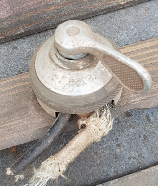

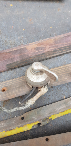

Brytaren som är på första bilden, vilken tidsepok är den modellen ifrån? -40, -50 eller -60? De sitter sådana på hörnlisterna på hyttens bakvägg. Arbetsbelysning gissar jag.

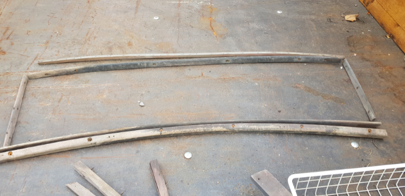

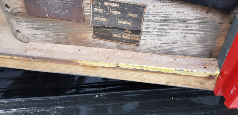

Näst sista bilden visar en av de få masonitbitarna som suttit på golvet som finns kvar. Metallisterna är mestadels fullt användbara också.

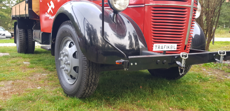

Sista bilden är på reflexerna jag reflekterade över i tidigare inlägg... Enklast vore nog att sätta dem som på bilden men löstagbara då. Dock är höjden ca 130cm från mark så kanske inte godkänt.
