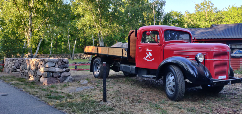

Inläggav Drängen » 08 jun 2023, 22:59
Ett mycket trevligt exemplar av Rundnos. Är personligen lite svag för modellen.

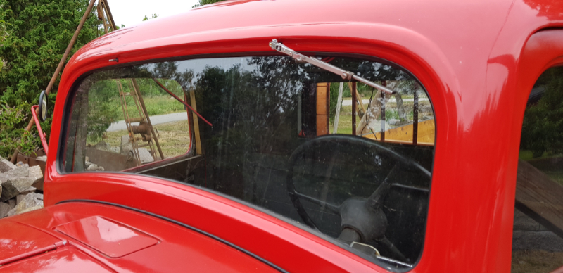

Inläggav Stenhuggarn » 26 jun 2023, 22:25
Den mekaniska delen av vindrutetorkar-monteringen grejade jag ihop det sista på idag. Krävde en borrning inifrån ut genom plåten. Alltid otäckt men det gick bra. Borrningen krävdes eftersom jag svetsade igen det onödigt stora hål som var där då jag renoverade takplåten. Man hade borrat upp originalhålet för att montera den typen av torkarmotor som har en gängad rörhylsa utanför axeln. Så var det inte i original...
Har dock bara en torkararm. Får jag inte tag i någon innan får den inhandlas på veteranmarknaden i Tingsryd i September. Kommer ha en noggrann specad lista över de sista grejerna jag saknar då jag åker dit. :mrgreen:
Inläggav Noxcania » 27 jun 2023, 00:13
Om man som jag har en hoper sparade småprytlar så kan man ibland ha nå'n bricka som passar att svetsa i stora hål & dessutom få ett litet som bonus, brukar ibland åxå ta spikar till å svetsa tex listhål, spiken inåt & kapa se'n...
Inläggav Stenhuggarn » 28 jun 2023, 08:37
Ja, lite kluriga lösningar som förenklar arbetet är aldrig fel! :D

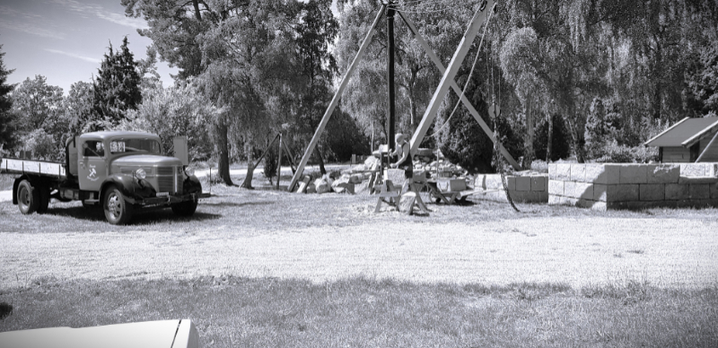

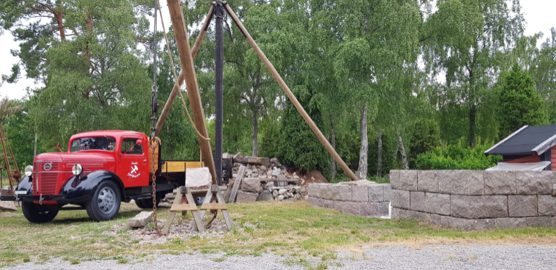

Inläggav Stenhuggarn » 20 jul 2023, 09:17
Renoveringen är som sagt pausad över sommaren. Men får många positiva kommentarer de dagar den står framme. Ifrån både tyskar och svenskar. :mrgreen: Längtar lite till veteranmarknaden i Tingsryd i september. Men sommaren går ju som alltid allt för fort ändå...
Inläggav Per Thomson » 20 jul 2023, 11:07
Härligt foto, syns inte att det är nutid. :D
Inläggav Noxcania » 20 jul 2023, 23:20
Äntligen nå' intressant! Man bläddrar / scrollar fort annars, de e'nte så många objekt här numera.
Inläggav Anders Ason » 21 jul 2023, 07:55
Stenhuggarn skrev:Renoveringen är som sagt pausad över sommaren. Men får många positiva kommentarer de dagar den står framme. Ifrån både tyskar och svenskar. :mrgreen: Längtar lite till veteranmarknaden i Tingsryd i september. Men sommaren går ju som alltid allt för fort ändå...
    Gillar verkligen bilden (och bilen). Tummen upp!
Inläggav Stenhuggarn » 24 jul 2023, 07:45
Tackar! Ja, det blev en tidlös bild. :mrgreen: Fronten på en 945:a är det enda som avslöjar den...
Inläggav Per Thomson » 24 jul 2023, 16:49
Du får beskära bilden lite :D

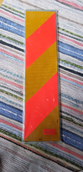

Inläggav Stenhuggarn » 01 sep 2023, 13:28
Hittade på en loppis ett par reflexer som jag om jag fattat rätt behöver på bilen. Skall monteras "enkelt avtagbara" på någe vis tänkte jag. Så de går att skjuta av i sidled eller dylikt. För tidsenliga är de ju inte.
Såg i någon tråd här på forumet att formuleringen för dess krav började med; "Tung lastbil av 1950 eller senare års modell...". Är det då så att min 1945:a inte egentligen behöver dem? Kommer dock fixa ett ställe de kan monteras på eftersom man ju vill synas. Men som sagt enkelt avmonterbart.
