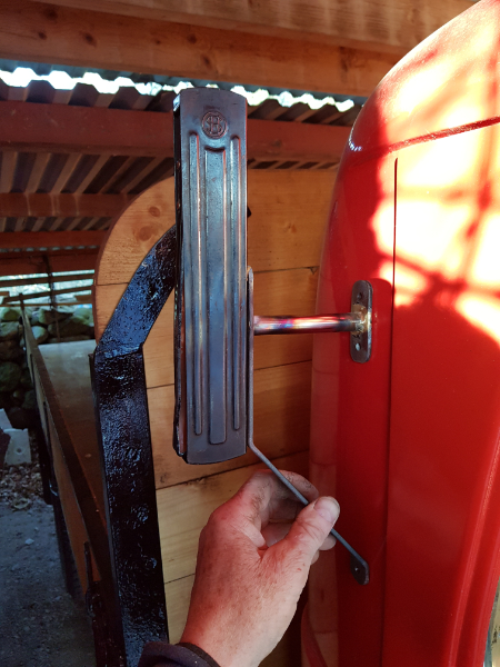

Igår damp det ner ett paket ifrån Kjell i Österbotten. Ett par körriktningsvisare.
Så ivrig som man är så blev det byggande av passande fäste. Fick ihop en, nästan, fungerande version när jag tog kväll. I min konstruktions-iver hade jag ju dock glömt hyttens lutning inåt. Så måste korta av det nedre fästet en aning eller alternativt luta det lite mera utåt. I övrigt tror jag det borde funka och även se rätt tidsenligt ut. Kabeldragningen görs då i det övre fästet mot hytten som är ett rör.

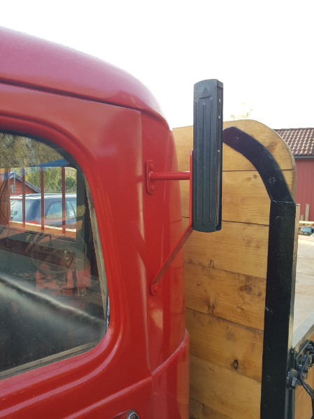

Det var riktigt snygga fästen som du har tillverkat för de tidsenliga körriktningsvisarna.
Vi brukade kalla dessa körriktningsvisare rätt och slätt för "pilar", men det var kanske ett lokalt sydligt uttryck.
Ibland ser man benämningen "semaforer". Ett uttryck som jag förknippar med signaler som nyttjades vid järnvägar, sjöfart, etc..
Dessa körriktningsvisare var ju jättevanliga förr, men fasades ut under början/mitten av 1950-talet till förmån för lite olika varianter på blinkers, som även de förändrats en hel del genom åren.
Mina körriktningsvisare sitter infällda i den Jämtlandstillverkade hytten. En placering som är relativt sett lite ovanligare.

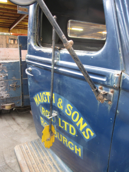

På Nya Zeeland verkar detta enkla system ha varit vanligt då relativt många lastbilar som står på Bill Richardsons Truck Museum i Invercargil långt ner på sydön har sådana. Ett museum som för övrigt är bland de allra bästa lastbilsmuseer som jag har besökt. Jag vet inte om det här arrangemanget någonsin förekommit i andra delar av världen. Det skall noteras att den mekaniska handen endast satt på fordonens högersida. Det råder ju fortfarande vänstertrafik i landet, och då med ratten på höger sida i bilarna.

Oj, infällda på en lastbilshytt har jag nog aldrig sett. Det ser riktigt elegant ut.
Lösningen på den Nya Zeeländska bilen var ju klart häftig! :mrgreen: Den gillade jag.

Igår fick jag äntligen tid över för montering av pilarna. Var lite struligt för jag ville inte ha dem allt för nära dörren så jag kom delvis mot trästommen och delvis i ren plåt. Men de sitter nu med genomgående bult och en tunn gummipackning mot hyttplåten så att inte eventuella vibrationer gör att den i framtiden äter sig ner till plåten. Svårt att veta ibland vad man behöver göra och inte.
